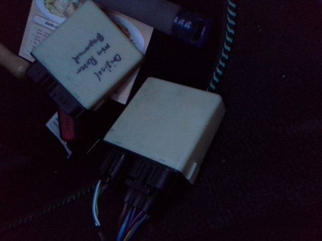

So ich habe eben nochmal was auspobiert.
Hab die ersatz ECU mit Box dran gemacht und versucht ueber den notfall code die alarm anlange aus zu schalten. Der code von der Ersatz ecu hat nicht funktioniert.
Aber mein Code der von meiner ECU aus gelesen wurde hatte funktioniert..... wie kann das wenn eine andere ecu dran ist und alarm box?
Ist es vielleicht gar nicht die alarm box die mir als eine Verkauft wurde ? Hier ein Bild fuer euch....

Okay habs heraus gefunden das ist nur ein relais frage ist nur wo die weg fahrsperre dann sitzt

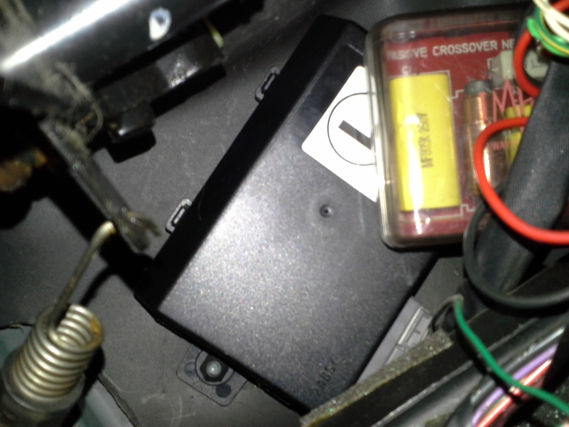

Ich habe diese Box gefunden hier ist ein Bild.
Die ist im Fußraum vom fahrer man muss richtig drunter kriechen und dann links nach oben gucken.
Wie man da dran kommen soll so einfach das ist die nächste frage

Beitrag Re: Guten Abend Rover 214 XW Hatchbak
na siehste geht doch :D
