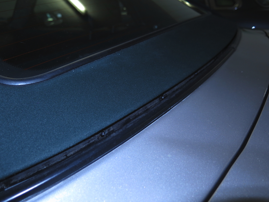

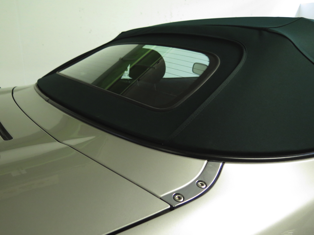

Hallo zusammen!
So, gestern war es soweit: habe meinen F mit neuem grünem Verdeck und Glasheckscheibe vom Sattler abgeholt. Optisch bin ich sehr zufrieden! Sieht echt top aus! Ich stelle dann gleich noch paar Bilder rein...
Was mich etwas stutzig gemacht hat, war die Aussage des Sattlers, dass der Einbau der Glasheckscheibe recht aufwendig gewesen wäre und er fast doppelt so lang gebraucht hätte wie sonst. Ich hatte irgendwie im Kopf, dass das bei euch allen relativ einfach und unkompliziert ging? Zudem sagte der Sattler, dass ich das neue Verdeck jetzt erstmal 14 Tage nicht öffnen solle - wegen der Spannung. Ob sich das Verdeck mit der Glasheckscheibe richtig schließen lässt hat er nicht probiert. Das Windschott lässt sich derzeit bei geschlossenen Verdeck schon mal nicht aufstellen (stößt an die Scheibe an). Wie sieht das bei euch aus? Lässt sich das Windschott nach Einbau der Glasheckscheibe bei geschlossenen Verdeck umklappen?
Was mich ebenfalls irritiert ist ein recht großer Spalt (auf jeden Fall größer als vorher) zwischen Verdeck und Übergang zur Karosserie hinten. Ich stelle dann gleich noch Bilder ein...
Hoffe, ihr könnt meine Bedenken zerstreuen... - man muss noch dazu sagen, dass der Sattler vom ersten Moment an recht skeptisch zur Variante mit Glasheckscheib (BAS) war...
Freue mich auf eure Meinungen!
VG, Vobbe

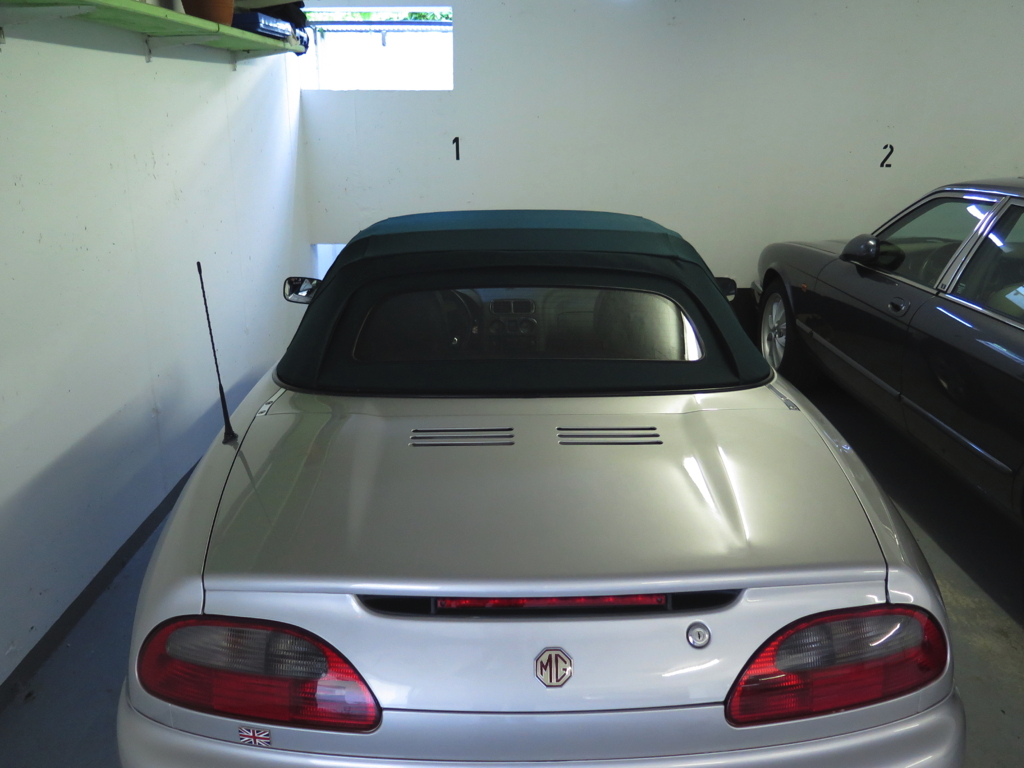

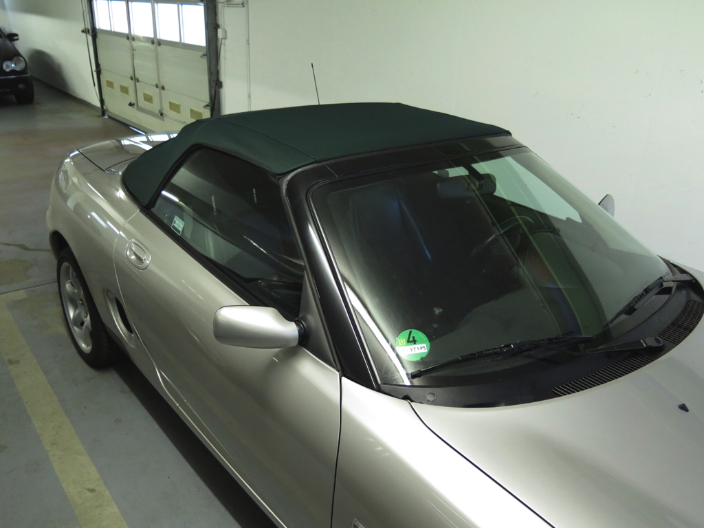

So, hier die Bilder... - leider nicht bei Tageslicht...

Also der hintere Spalt sieht auf dem Foto tatsächlich etwas groß aus, eventl. sitzen die Verschlüsse (Klammern) in der Hutablage nicht richtig?!
Öffne das Verdeck mal vollständig und schaue, ob diese Glasscheibe sich richtig in die Hutablage legt. Ist deutlich anders als die Original-Form.
Ansonsten sitzt alles stramm, also ohne die unschönen Falten links oder rechts des Glasrahmens wie bei fast allen nachgerüsteten Glasscheiben. Daher hatte der Sattler vermutlich auch mehr Arbeit, da er es faltenfrei verbaut hat. Dazu reichen Poppnieten nicht aus ;)

Bin mir grad nicht ganz sicher. Sollte nicht normalerweise über der Leiste noch die Schaumstoffdichtung kleben die den Spalt dann etwas schließt?
In den meisten Fällen ist die dann jedoch so vergammelt, dass man den brei nur noch entfernen kann. Also entweder EPDM-Moosgummidichtung in entsprechender Stärke besorgen und drüberkleben oder so lassen...
Viele Grüße Sven

Den relativ großen Spalt hinten finde ich grundsätzlich mal nicht so schlimm. Fraglich nur: wenn da Wasser reinläuft, ...wo läuft das hin? Läuft das irgendwie nach außen ab, oder fängt es irgendwo unter der Hutablage an zu Gammeln? Fahre nur bei schönem Wetter mit dem Wagen, aber man weiß ja nie...

eigentlich sollte das Wasser Richtung Tür ablaufen :D
und das das Verdeck nach der Montage unter Spannung stehen soll ich ganz normal, da der Stoff sich erstmal dehnen muss

Die Glasscheibe sieht deutlich größer aus als die, die ich am Wochenende in Oelde bei einem MG (Jans?) gesehen habe. Eigentlich hatte ich so einen Umbau auch geplant, weil mir im letzten Herbst die Plastikscheibe beim Öffnen des Verdecks gerissen ist. Die mehr schießschartenartige Glasscheibe in Oelde hatte mich davon wieder abgebracht und dazu tendieren lassen, die Plastikscheibe zu reparieren.

Thema Schießscharte: Von aussen betrachtet sieht das alles sehr stimmig aus, wie ich finde! Von innen im Rückspiegel betrachtet ist man erstmal schon erschrocken über den im Vgl. schmalen Schlitz.
Denke aber daran gewöhnt man sich...
