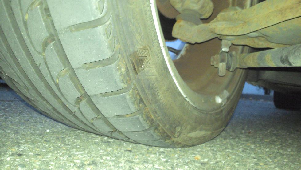

guckmal bitte auf dem Bild was das ist.
ich bin mir nicht ganz sicher

Das ist die Koppelstange, die kriegst du z.B. hier beim Bernd.
Austausch ist recht einfach:
Radmuttern lösen. Wagen vorne rechts anheben und Hilfsrahmen auf Bock stellen, Rad abnehmen und die beiden Schrauben und Muttern der Koppelstange rausnehmen. Neue Koppelstange einbauen und Schrauben handfest montieren, aber nicht festziehen. Auf die Einbaurichtungen der Schrauben achten!
Wagenheber unter die Radnabe setzen (mit ner Hartgummischeibe!) und hochpumpen, bis sich der Hilfsrahmen vom Bock anfängt zu heben (= Aufhängung eingefedert), dann beide Schrauben mit 35 Nm anziehen. Wagenheber raus, Rad wieder montieren, Fahrzeug wieder anheben und Bock entfernen. Absenken und Radmuttern mit 100 Nm festziehen, fertig.
