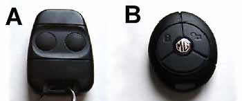

Wenn du einen TF mit EZ 2004 (schreibt nicht immer "Baujahr", das hat mit der EZ nichts zu tun!) hast, kann es sein, dass der schon die runden Fernbedienungen hat, also Typ B in diesem Bild hier:
key_fobs.jpg [ 8.29 KiB | 14522-mal betrachtet ]
In diesem Fall hilft es nichts, für ein paar Euro oder Pfund eine gebrauchte Fernbedienung zu kaufen, denn wenn der 22-stellige Barcode dazu fehlt (und das tut er bei gebrauchten fast immer), lässt sich die Fernbedienung NICHT anlernen. Wenn der Barcode vorliegt, braucht es ein T4-Testbook dazu, die älteren können das nicht.

Also ich habe Typ B im Bild, ne Runde Fernbedienung...

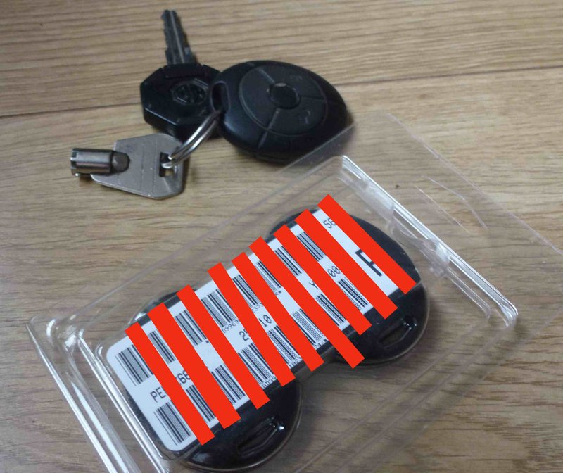

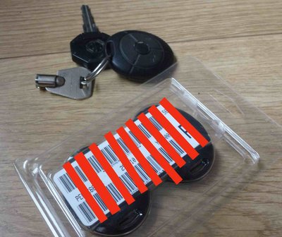

Verpackung
EDIT: Link extern entfernt /3836/fob2small.jpg
Dateikommentar: Bilder etc direkt hochladen !!
fob2small.jpg [ 105.54 KiB | 14475-mal betrachtet ]

Beim Auto ist kein Barcode dabei, der gehört zu den Fernbedienungen. Wenn einer das ganz richtig gemacht hat, kleben die Barcodes der originalen FB vielleicht im Serviceheft. Aber es ist genauso wie du in deinem Edit geschrieben hast, die FB wird mithilfe des mitgelieferten Barcodes an die WFS angelernt.
