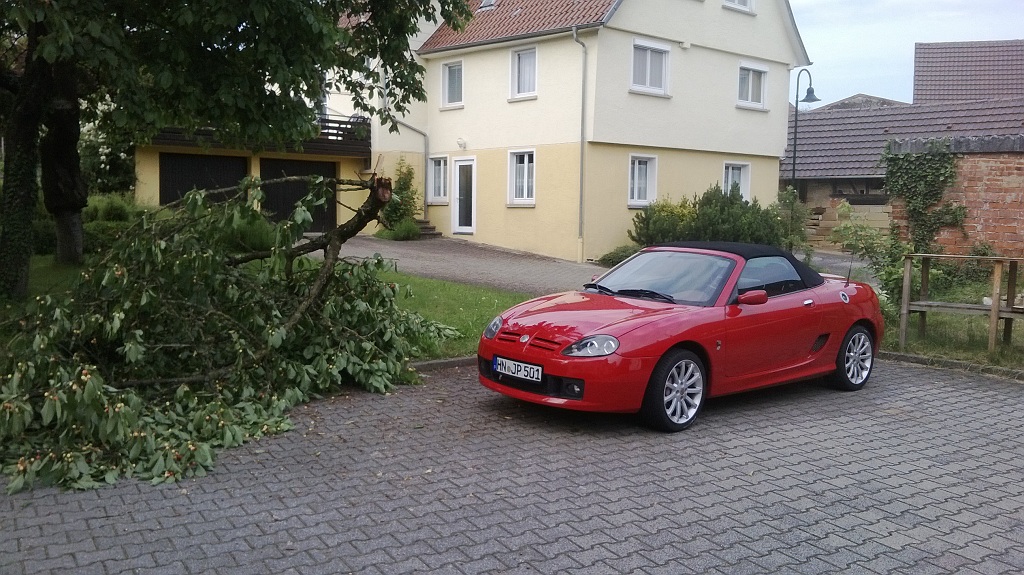

Da klingelt der Nachbar bei mir und berichtet mir davon.........
Dem Auto ist nichts passiert, ist Nachbars Baum, was wenn dieser eigentlich keine Haftpflicht hat :roll: :lol:

Die Haftpflicht hat er im Zweifel immer dann, wenn er sich einer Obliegenheitsverletzung schuldig gemacht hat, d.h. wenn er beispielsweise morsche Äste vom Baum nicht entfernt hat und die dann so mir nichts, dir nichts abbrechen. Ob er seine Haftpflicht auch versichert hat braucht dich nicht zu interessieren, wenn nicht muss er den Schaden eben aus eigener Tasche bezahlen.
Im Falle eines gesunden Baums sieht das anders aus, das wäre (z.B. bei Sturm) höhere Gewalt, wo dann wieder deine Kasko greifen würde. Komplizierter ist es, wenn ein gesunder Ast einfach so, ohne erkennbare äußere Umstände abbricht. Dann tritt das so genannte "allgemeine Lebensrisiko" oder die Betriebsgefahr des Fahrzeugs ein. Da wird das behandelt wie ein Lackschaden durch Taubenschiss, den du nicht bemerkst, weil du drei Wochen in Urlaub warst. Also heißt es, was stellst du dein Auto dort ab, wenn du nicht sicher sein kannst, dass nichts passiert. Dann müsstest du schon ne Vollkasko haben ...
Eine interessante Diskussion (mit noch interessanterem Ausgang) findest du hier: http://www.juraforum.de/forum/nachbarre ... -310652-s2

Danke für deine Antwort Mykel. Der Ast war schon Morsch, da hat kaum was gehalten wenn man die Stelle ansieht an der er abgebrochen war, sieht man wie vergammelt und "tot" alles ist. Dieses Jahr gibts wohl besonders dicke Kirschen...ABER!
Ein Mann weiß eben wie er sein Auto zu parken hat :D

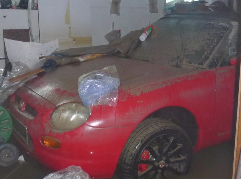

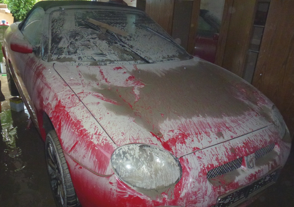

Hatte leider nicht ganz so viel GLück :-(

Aua - das sieht aber nach gaaaaaaaaaaaanz viel Arbeit aus :shock:

Das bitterste daran ist, dass erst 3 Monate zuvor eine Komplettlackierung erfolgte :x :-(

leider war am SO um 07:00 Uhr die Straße schon ca. 70 cm unter Wasser, konnte danach nur mehr hoffen...
Der Innenraum ist schon komplett zerlegt, Armaturenbrett ist schon wieder drin.
Hab über 20 Liter Wasser vom Motor abgelassen, lässt sich allerdings noch durchdrehen.
Bin gespannt ob die Steuergeräte das Vollbad ausgehalten haben.

So bitter es ist, das ist wohl ein Totalschaden. Oder komplette Elektrik erneuern, ansonsten kommen da noch sehr viele Spätfolgen... :-(

Ich würde da nicht so ne Panik schieben, was die Elektrik angeht. In der Regel sind die Stecker recht dicht (Dichtungen sowohl in den Kabeldurchführungen wie auch um die Kontaktblöcke herum). Die teuren Steuergeräte machen auch einen soliden Eindruck (WFS, ABS, ECU). Ist zwar eigentlich alles nur gegen Spritzwasser geschützt, aber was da manchmal bei Starkregen im Motorraum abgeht ...
Probleme sehe ich beim Sicherungskasten und dem Innenraum-Multifunktionsteil. Und bei den Instrumenten. Schlösser könnten ein Problem haben. Lautsprecher und Türmechaniken sehe ich eher unkritisch, da ist es eh immer pudelnass drin. :lol:
Na egal, jedenfalls sollte erstmal alles vernünftig getrocknet und gesäubert werden, und dann alle Kontakte auch trockengeblasen und mit vor Korrosion schützendem Kontaktspray behandelt werden. Eine Scheiß-Arbeit, aber sicher machbar. So aufwändig ist die Elektrik beim F ja Gott sei Dank nicht.
