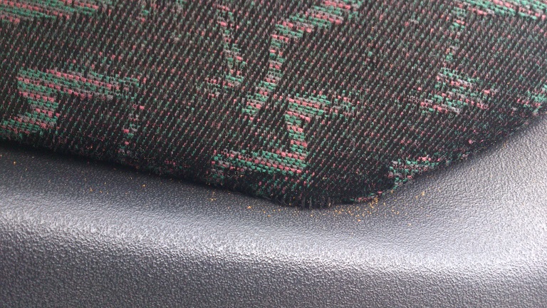

Ich habe mal wieder eine Stelle gefunden, die ich ausbessern möchte.
Und zwar geht es (heute - lol) um die Polsterungen die an den Türen angebracht sind. die scheinen sich nämlich innen aufzulösen, bzw. sind auch nicht mehr komplett geschlossen.
Wie bekomme ich die ab ? Sind die geklebt oder von innen geschraubt?

Sind geklebt. Ist leider nichts mit Schrauben.
Ausbessern ? Sehr schwer mir fällt auch nichts ein wie.
Man kann sich aus Speerholz Tür Pappen bauen und mit Kunstleder beziehen lassen.
Meine sind beide aus Speerholz gefertigt und mit Roten Kunstleder bezogen Polster ist auch Zwischen.
Befestigt mit normalen Schrauben.

Was nimmt man da für einen Kleber um die wieder anzubringen?

Pattex

Oder Teppichkleber. Und aufpassen, dass du nicx auf den Kunststoff außen rum sabberst. Die überstehenden Kanten schneidest du am Besten mit einem Cutter ab, dann sieht es sauber aus.
