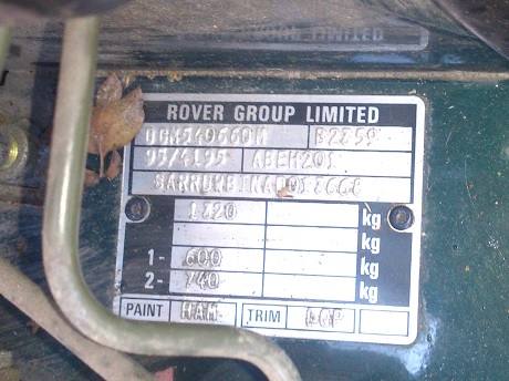

Und die Farbe steht auf deinem Typenschild ... BRG von 97, da muss ich mal ganz scharf nachdenken ... HAM wa doch schon jefunden, wa?

Gab es '97 nicht auch schon HFF?

Beitrag Re: British Racing Green mit Airbrush
Keine Ahnung. Aber meiner hat HAM.
Nö, Jürgen, das muss so um Juli 1999 gewesen sein, beim Wechsel der Produktionsstraßen - erkennbar an der VIN, wo die letzten 6 Stellen mit einer "5" beginnen.
Und der vom Tommy ist zwar Erstzulassung 1997, gebaut wurde er aber 1996, und zwar am 11. September ... huuah!
