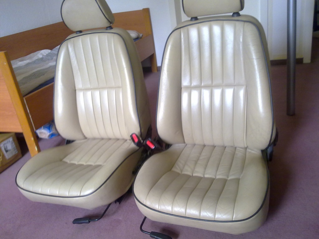

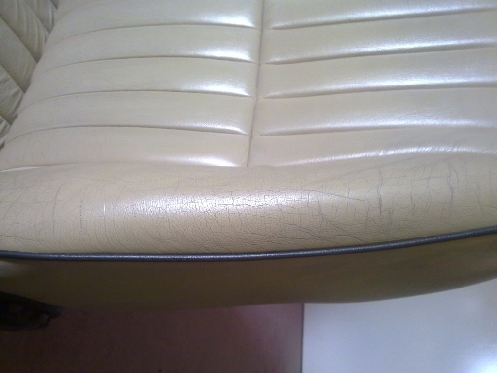

Ich wollte auch mal eine Frage in genau dieselbe Presche loswerden. Ich habe hier 2 ausgebaute Ledersitze aus meinem MGF die auf Aufarbeitung mit Lederzentrum Mitteln warten.
ybopjwrf.jpg [ 173.95 KiB | 44154-mal betrachtet ]
Die Frage ist nun welche Farbe das ist? Weil das Lederzentrum kennt nur Rover Lederfarben
Wisst ihr welche Rover Farbe der MG Farbe gleicht oder sind die völlig unterschiedlich?
Mfg
TCC

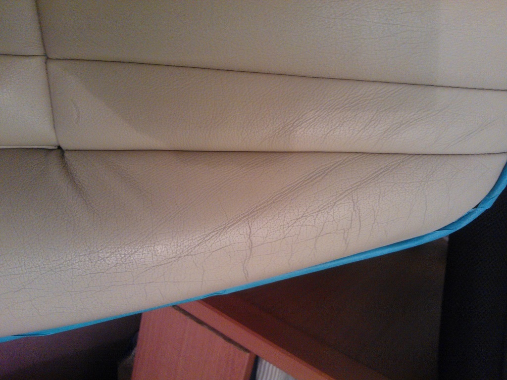

Könnt ihr vergessen, so wird das Nix , weil die mit den Bezeichnungen nicht weiter kommen .
Ein Stück an einer nicht sichtbaren Stelle abschneiden , hinschicken und die Mischen den Ton nach . Funktioniert 100%
Foto059.jpg [ 133.09 KiB | 44113-mal betrachtet ]
Foto520.jpg [ 89.05 KiB | 44113-mal betrachtet ]

Ok, ich habe die Kopfstütze zum Lederzentrum geschickt und mir Leder-Fresh an mischen lassen.
Ich muss jetzt hin machen die Sitze fertig aufzubereiten. Das Auto steht ohne Sitze in der Garage und muss Montag wieder gefahren werden.
Ich werde Bilder von der Aufbereitung hier posten wenn ich Zeit finde.
Mfg
TCC

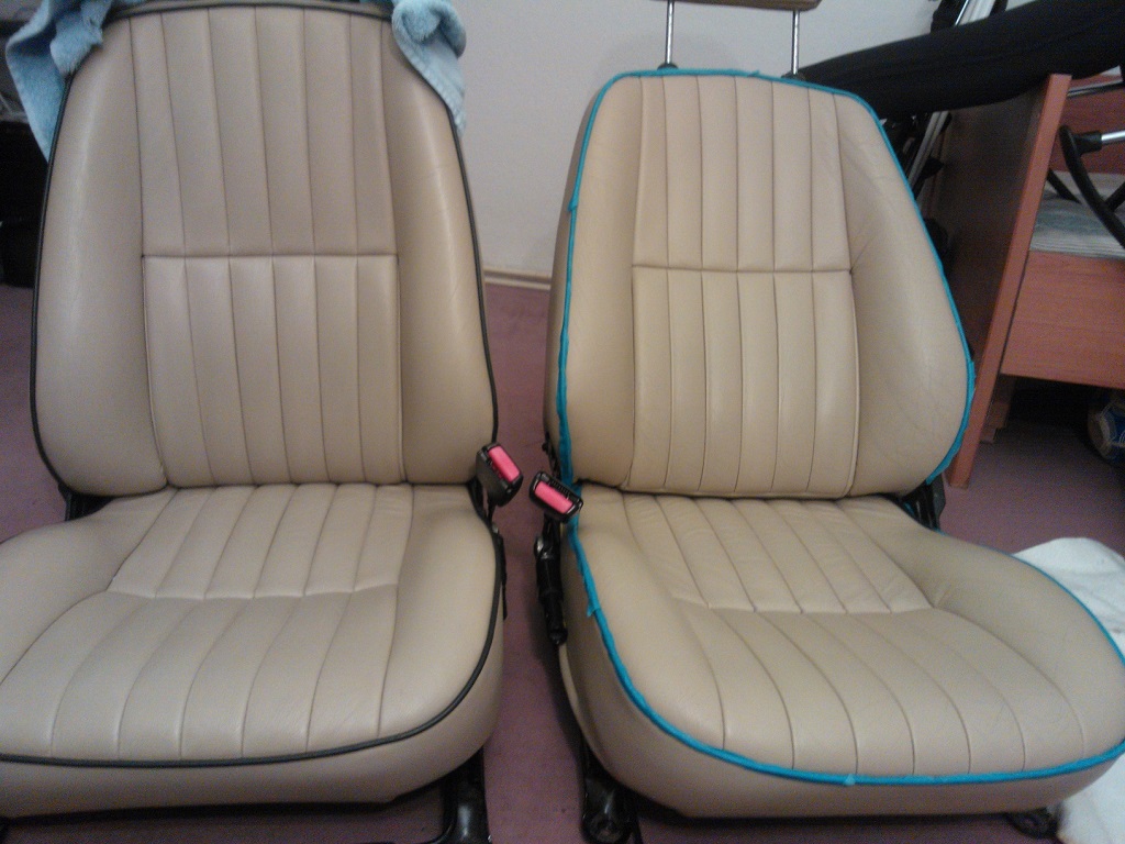

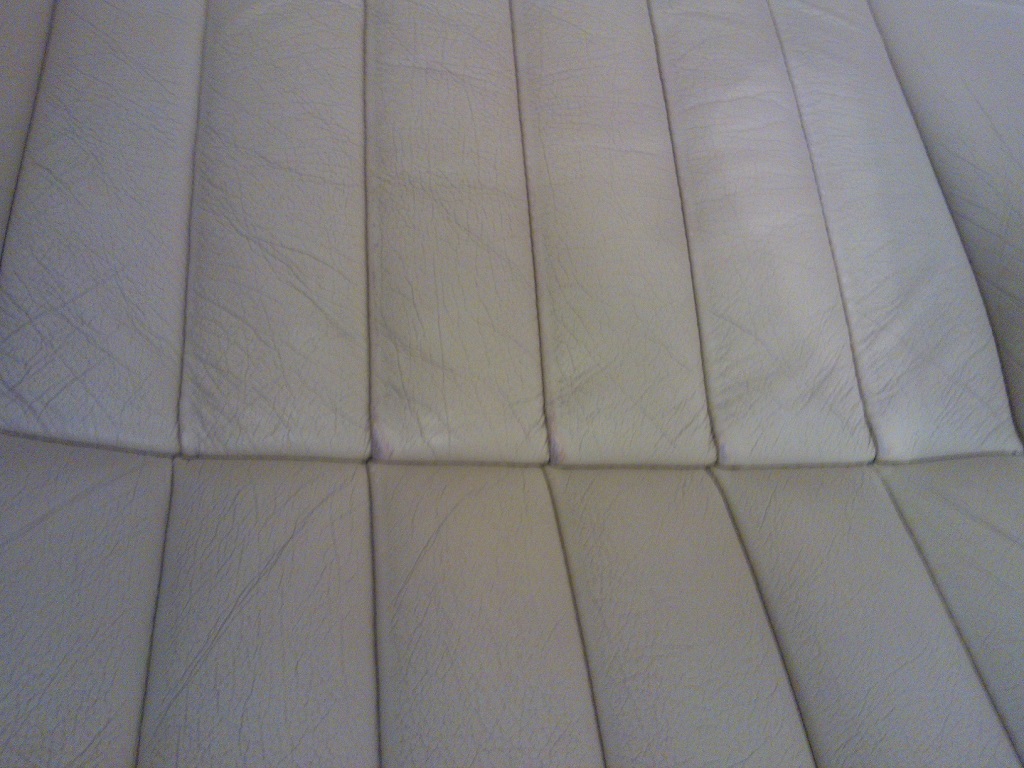

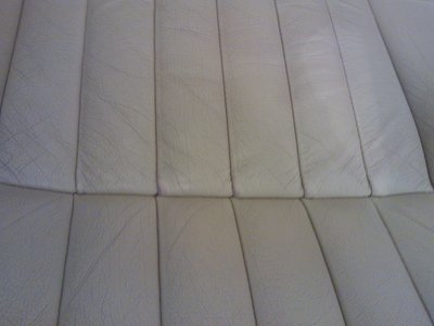

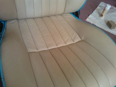

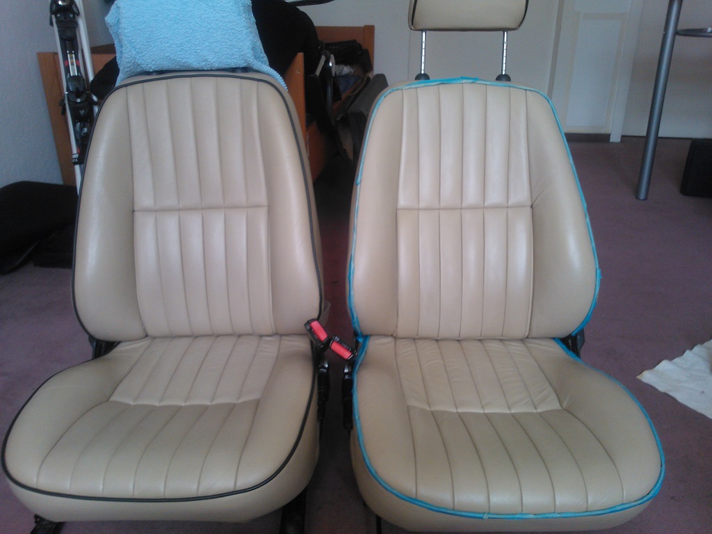

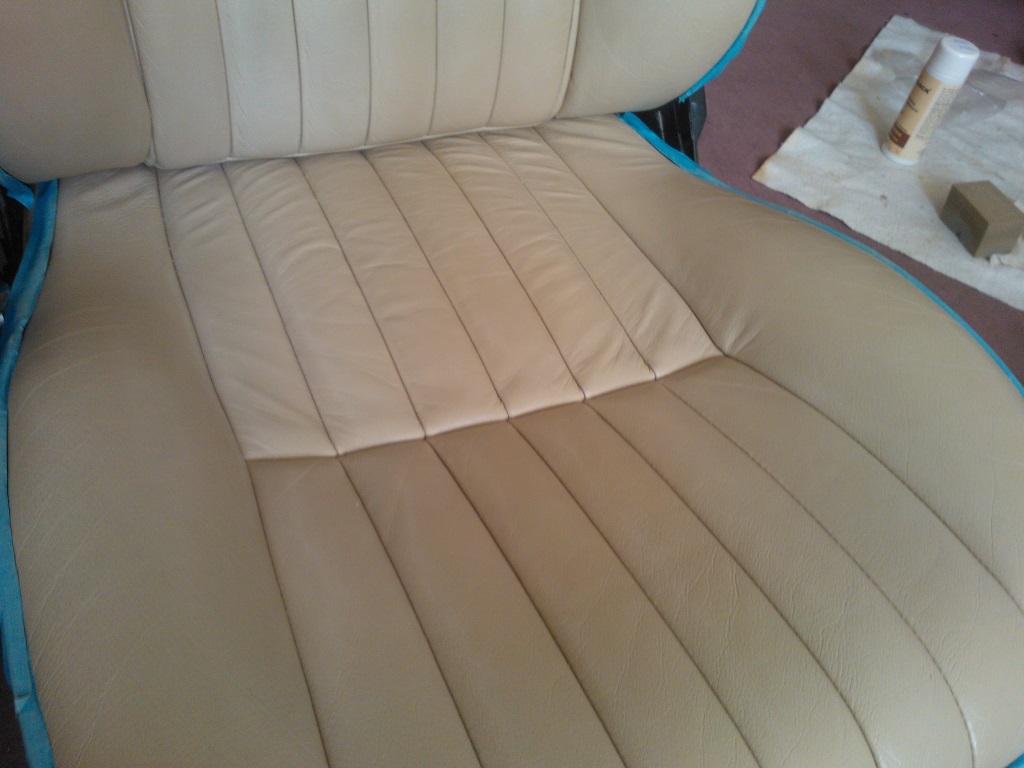

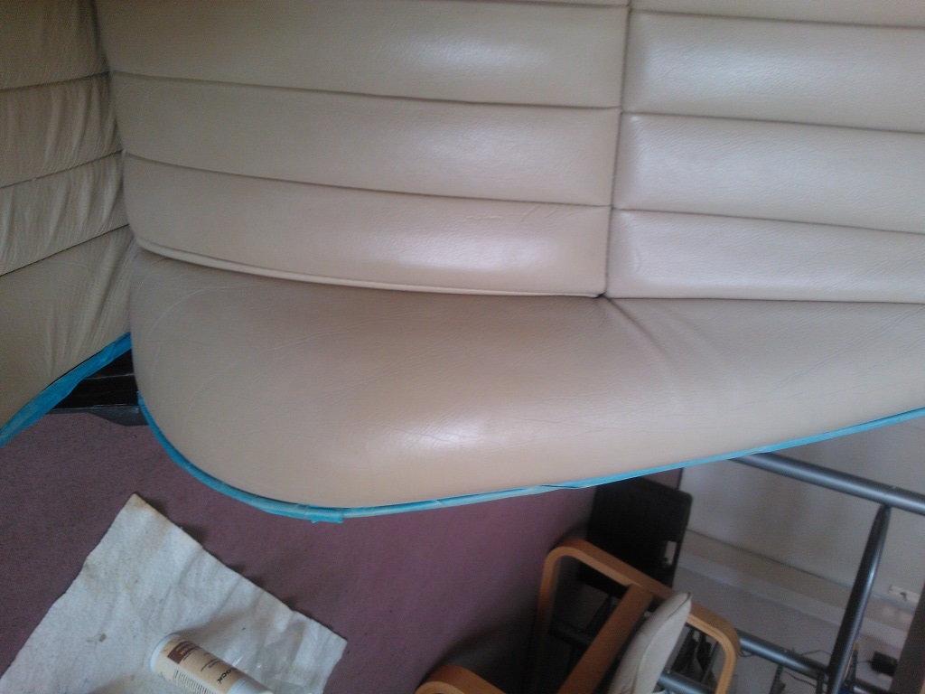

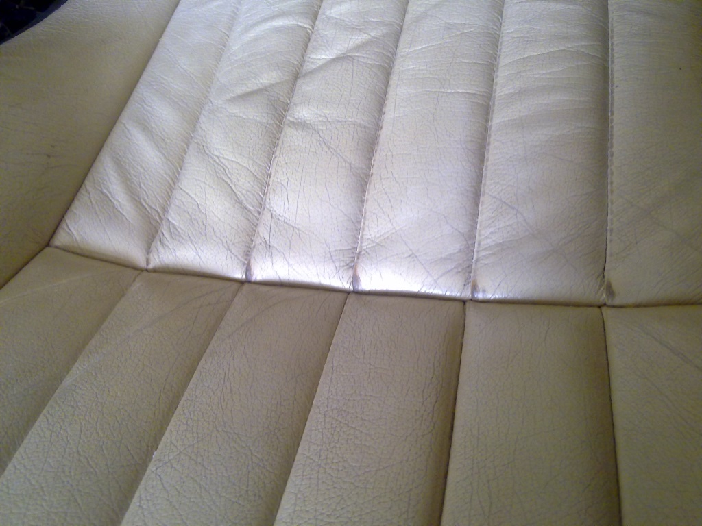

Ok, Time for pics, Reihenfolge immer unbehandelt - gereinigt - getönt.
Sitze Makro (nur Fahrersitz wurde behandelt):
Vorher 1.jpg [ 173.95 KiB | 44008-mal betrachtet ]
Reinigung 10.jpg [ 233.86 KiB | 44008-mal betrachtet ]
Tönung 1.jpg [ 193.51 KiB | 44008-mal betrachtet ]
Detail - Sitzwange Fahrereinstieg:
Vorher 2.jpg [ 151.43 KiB | 44008-mal betrachtet ]
Reinigung 8.jpg [ 248.86 KiB | 44008-mal betrachtet ]
Tönung 2.jpg [ 183.13 KiB | 44008-mal betrachtet ]
Detail - Sitzfläche Fahrersitz:
Vorher 3.jpg [ 200.42 KiB | 44008-mal betrachtet ]
Reinigung 7.jpg [ 256.11 KiB | 44008-mal betrachtet ]
Tönung 3.jpg [ 173.42 KiB | 44008-mal betrachtet ]
Ich bin aber noch nicht ganz fertig. Es fehlt noch eine 3te Farbschicht und der Leder Protector der ein mattes Finish erzeugen soll.
Mfg
TCC
So 27. Sep 2015, 12:56
Beitrag Re: Wie finde ich die genaue Farbbezeichnung des Leders?
Das sieht ja mal richtig geil aus! :up:
Muss ich auch mal angehen, bei mir ist’s ja einfach mit der Farbauswahl, alle sind schwarz. :mrgreen:

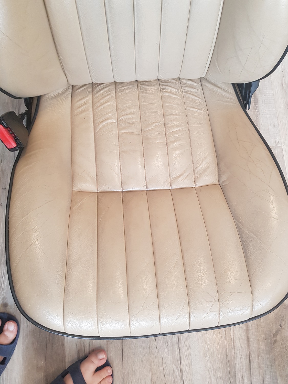

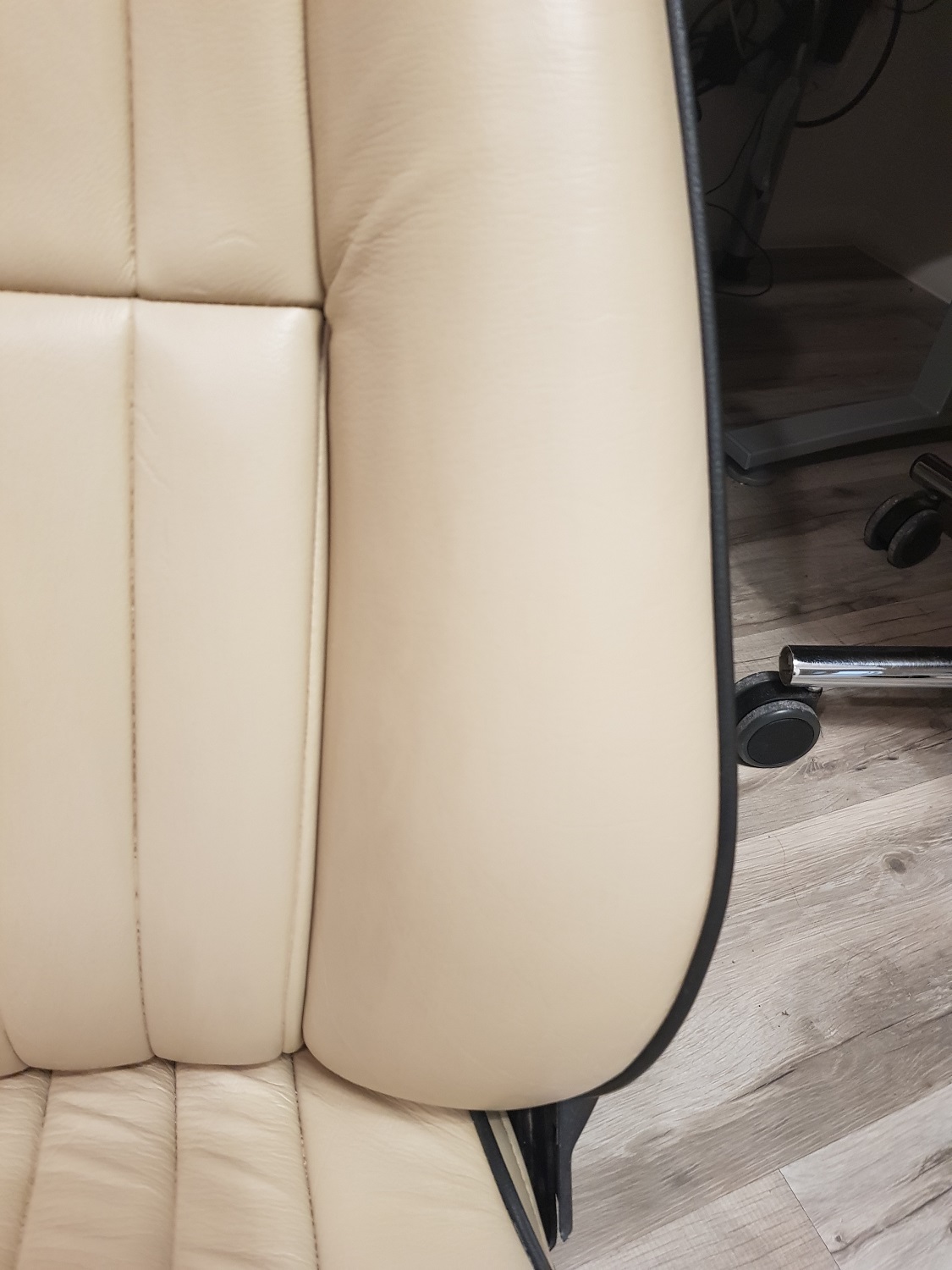

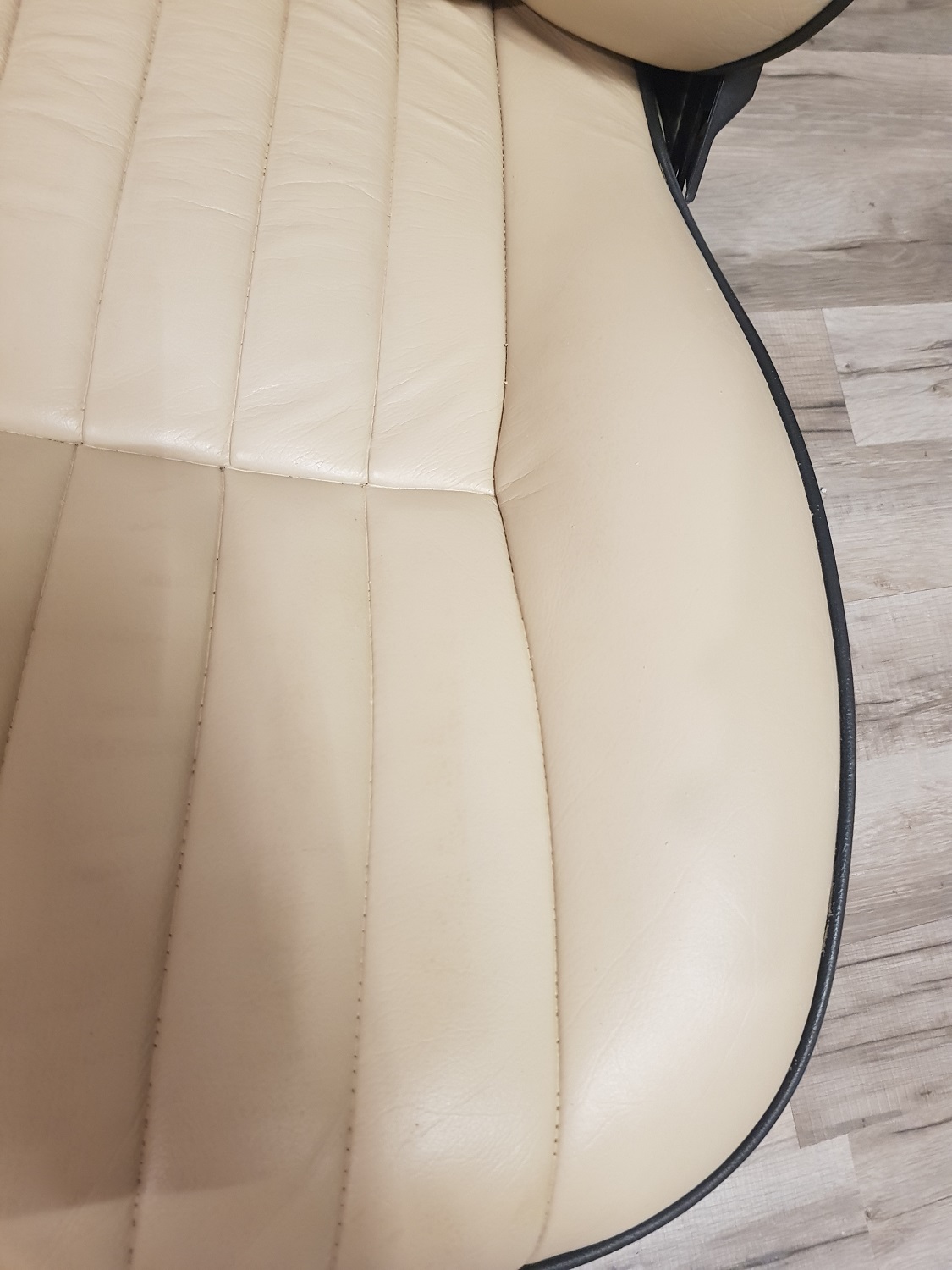

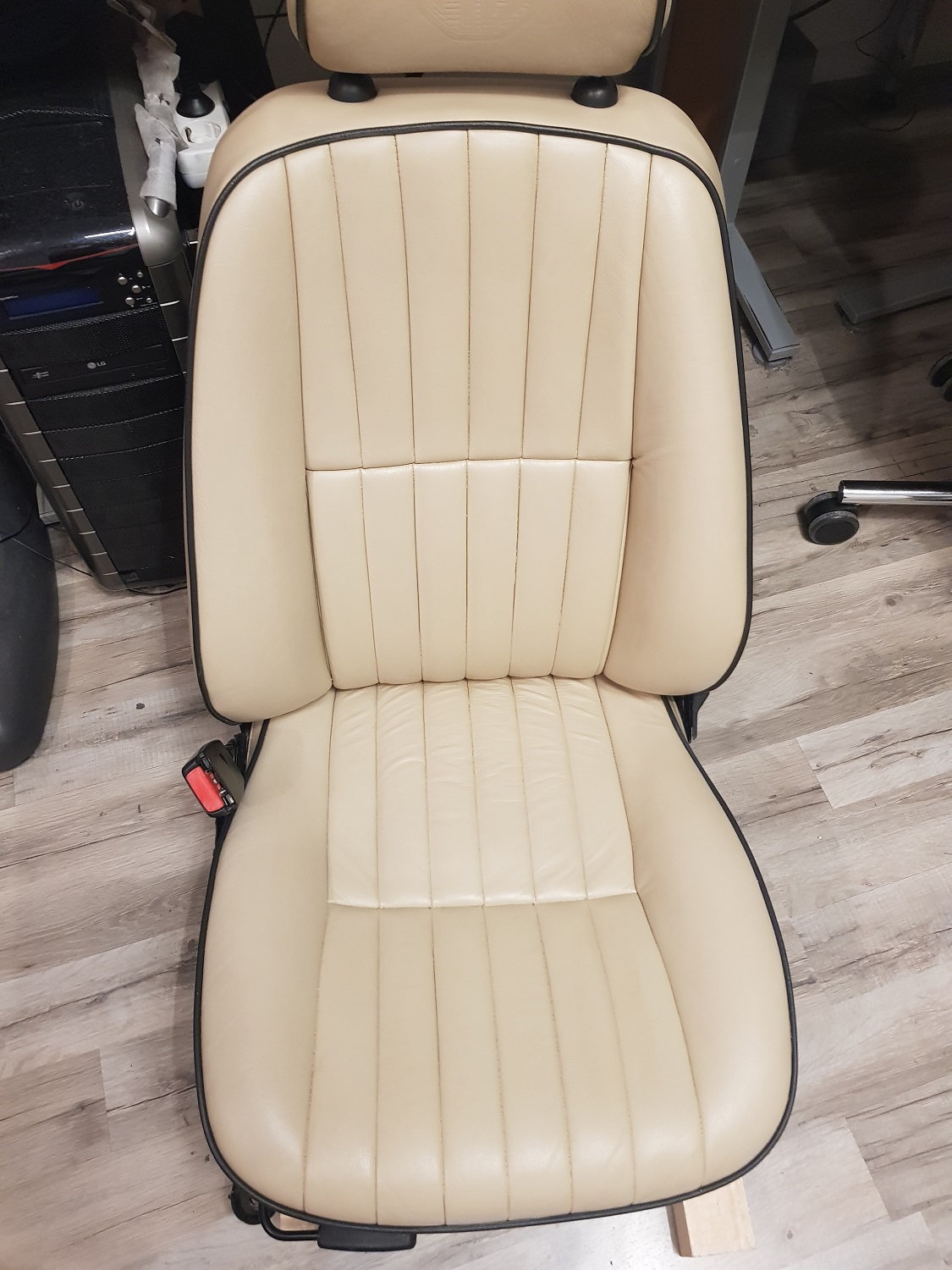

So, nach 7 Jahren hatten es meine Mk1 Sitze mal wieder nötig. Die gleichen von oben.
Vorher:
vorher.jpg [ 484.92 KiB | 38619-mal betrachtet ]
Ergebnis Fahrersitz:
Final.jpg [ 410.21 KiB | 38619-mal betrachtet ]
Final 2.jpg [ 291.18 KiB | 38619-mal betrachtet ]
Final 3.jpg [ 291.73 KiB | 38619-mal betrachtet ]

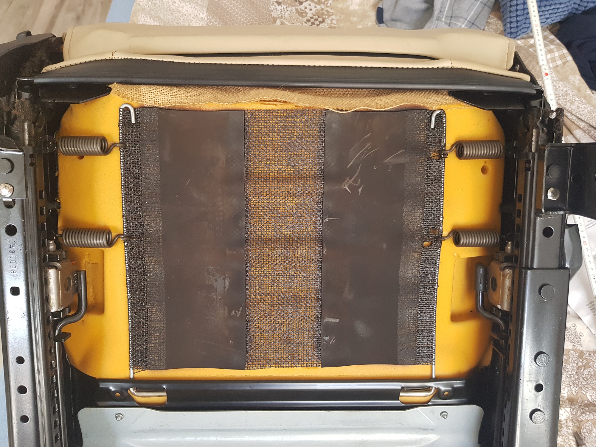

Zusätzlich gabs Federn:
Federn.jpg [ 1.09 MiB | 38619-mal betrachtet ]

@ XPower: Den Mk1 hab "ich" tatsächlich ab und zu gefahren... seit 2015 unglaubliche 7.000 km.
@ speedsgood: Ich habe mehr Bilder gemacht, könnte sowas in Auszügen reinstellen. Hatte 2015 ja auch schon gezeigt mit ein paar Bildern.
Für den Anfang muss reichen:
Step 1: Auf die Webseite www.lederzentrum.de gehen. dort das Portfolio studieren.
Step 2: Kopfstütze ausbauen und einschicken für Anmischung von Lederfresh (Wer beige Mk1 Sitze hat wie ich oder nen Trophy kann auch gleich nach meinen Farbcode anfragen) (Invest liegt bei rund 100 € für Material)
Step 3: Youtube Videos anschauen und nachmachen, ich habe jetzt das zweite mal durch die "Tupftechnik" etwas bessere Ergebisse erzielt. Zeitaufwand 7 h für 2 Sitze.

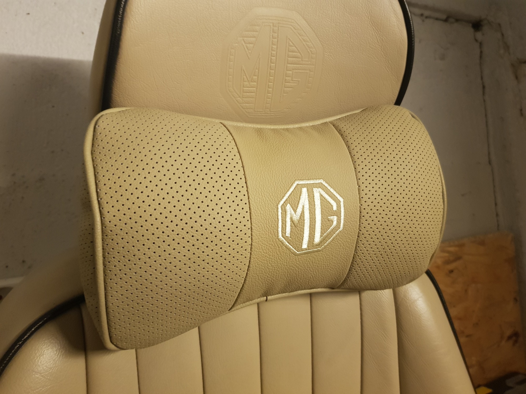

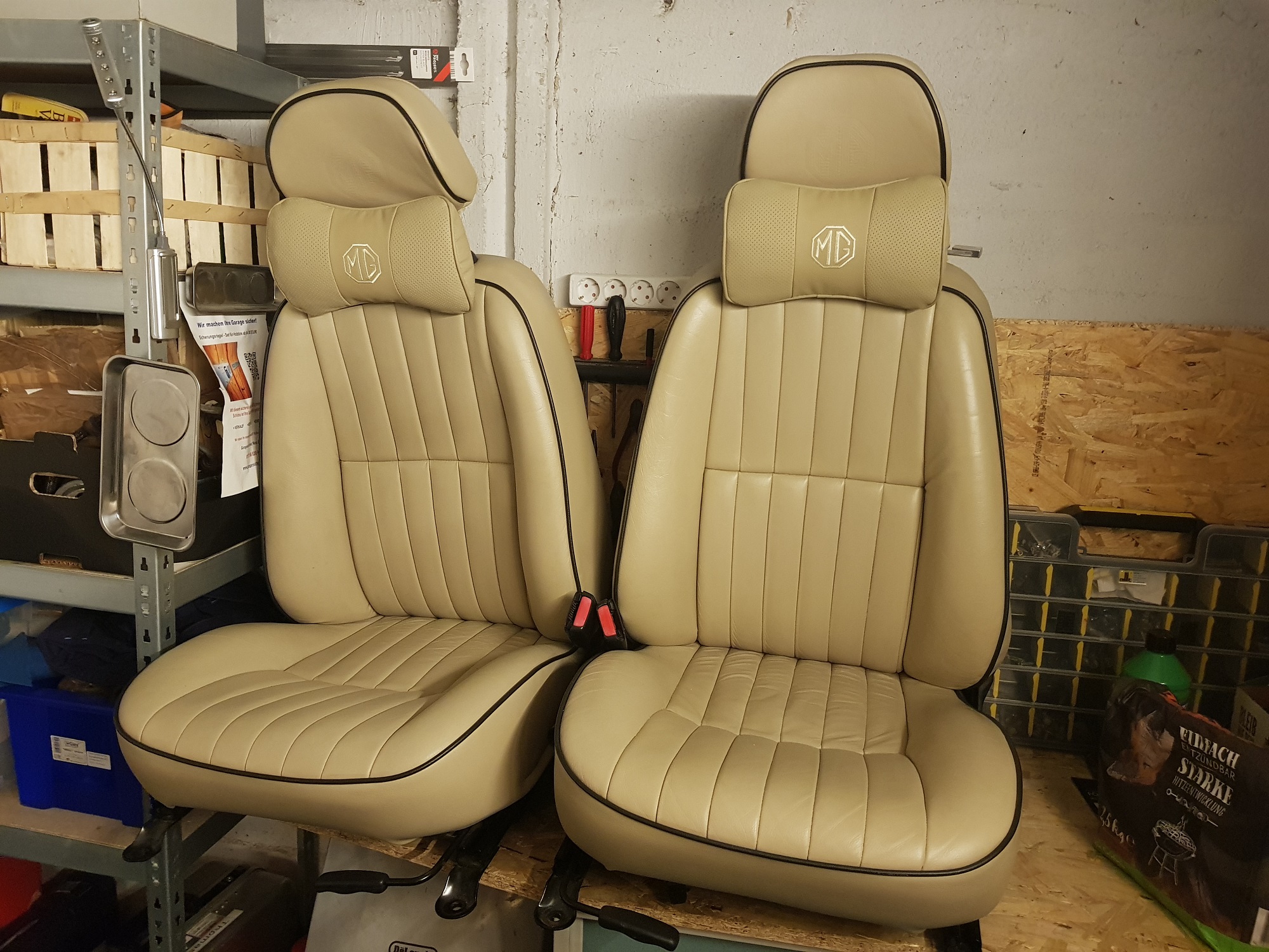

Heute kamen beige Lederkissen von AliExpress. Sind aktuell mal wieder verfügbar.
20220929_184724.jpg [ 780.41 KiB | 36533-mal betrachtet ]
20220929_184708.jpg [ 852.3 KiB | 36533-mal betrachtet ]
Scheinen etwas zu dunkel im Vergleich zu den Sitzen. Vielleicht auch bissl viel "Badging"?
Hat jemand Erfahrungen mit den Kissen ob die das Fahren angenehmer machen? Mir war aufgefallen, dass ich fast nie den Kopf an der Kopfstütze habe. Daher die Idee.
Mal schauen wie das dann im Gesamtbild aussehen wird der Innenraum. Bin gespannt.
