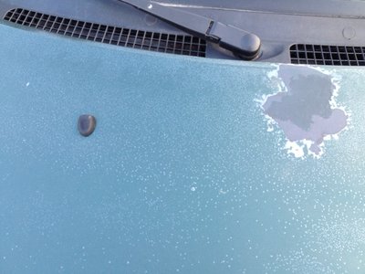

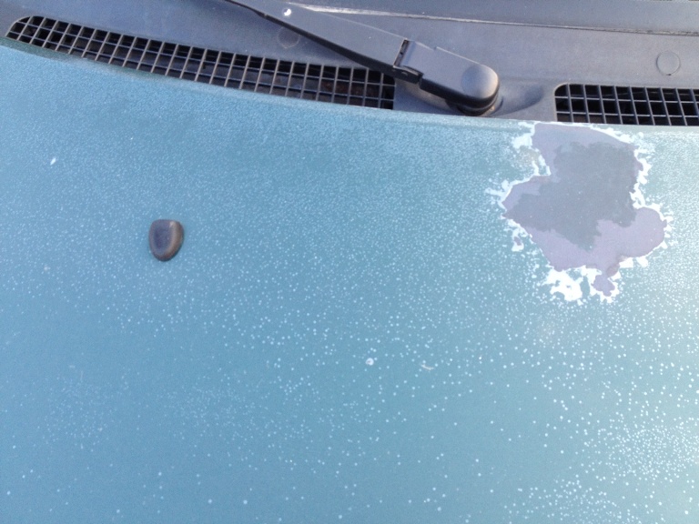

hallo,
bei meinem ZR blättert der Klarlack ab.
Was kann ich tun damit das nicht weitergeht und das ich diese häßlichen Ränder wegbekomme.

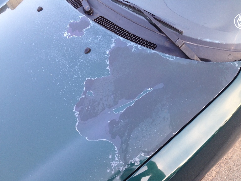

Ich sehe es als Projekt. Bei einem Bugatti T35 gilt das als beneidenswerte Patina für den Originalzustand, wieso sollte das bei einem F nicht auch gelten? :angel:
Und so sieht es aus, wenn erst Bläschen da sind :up:
Foto 2-1.jpg [ 164.79 KiB | 10710-mal betrachtet ]
Foto 1-1.jpg [ 156.82 KiB | 10710-mal betrachtet ]
