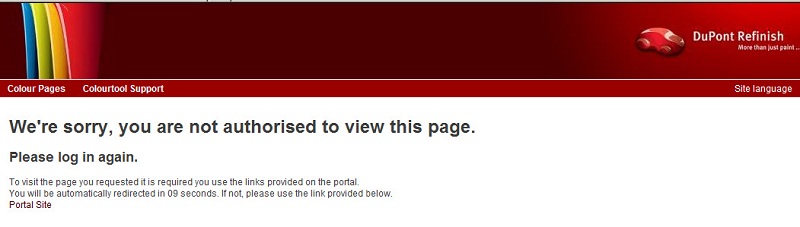

Nicht wirklich!  Dateianhang:
31.05v.jpg [ 40.21 KiB | 5927-mal betrachtet ]
_________________ Hier parkt mein Cool Blue!
| Do 31. Mai 2012, 15:15 |
 Re: Farbe beziehen
Probiers mal hier: http://www.dupontrefinish.eu/portal und klicke unten auf "Colour Retrieval", dann Sprache wählen, Bedingungen akzeptieren und gib dann ins Suchfeld "Rover XXX" ein, wobei XXX dein Farbcode ist.

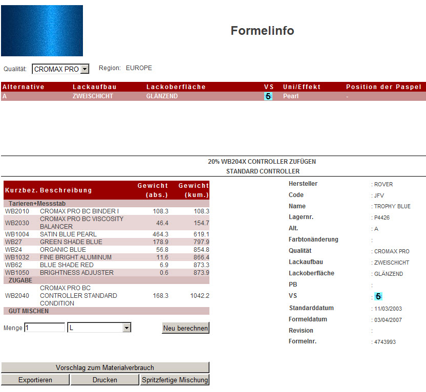

 Re: Farbe beziehen
Cool! So wie oben besprieben funktioniert es! Vielen Dank Christine Dateianhang:
