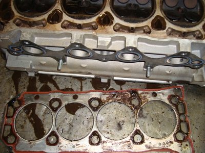

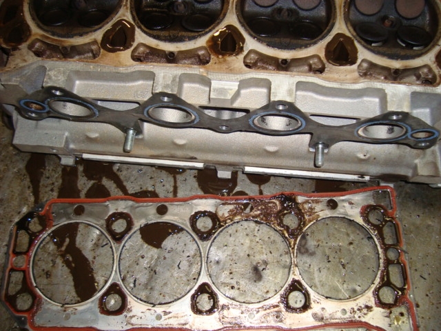

Hier noch ein paar Bilder der alten Kopfdichtung, alles TOP-seitig, also zum ZK, (blockseitig war noch alles i.O.).

Beitrag Re: 100.000 km (selbstgefahren) Tread
Hallo Peter
So ungefehr sah das bei mir auch aus :down: :down: :down:

Ja Michael, ich denke, das ist das typische Schadensbild bei dieser Dichtung.
