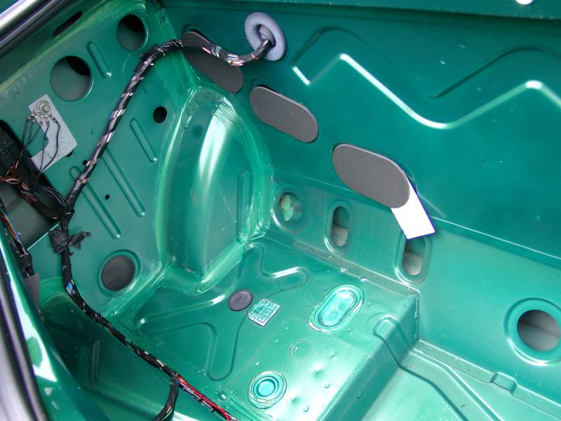

Also Teppich raus... tja, es sieht aus, als ob das Wasser aus den großen länglichen Löchern in der Schottwand kam. Diese sind mit irgendeinem weichen Kunststoffzeug (Moosgummi?) zugeklebt, lösen sich allerdings so langsam (ich hab' beim Bild kofferraum2.jpg mal ein Taschentuch dahintergelegt). Und der Teppich ist an der Stelle auch leicht feucht.
Preisfrage:
Falls es tatsächlich von da reinkommt, was macht man am besten? Zukleben (wenn ja womit)?

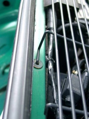

Oder ist das Problem woanders zu suchen - z. B. bei der Trennwand zum Motorraum (motorkante.jpg) (falls der Wassereinbruch im Kofferraum nur das Symptom eines anderen Problems ist)?

Ergebnis: das Wasser läuft durch das längliche verdeckte Loch links (das hinter'm Kabelbaum). Und dorthin kommt es, indem es zwischen der Kofferraumdichtung und Serviceklappendichtung durchläuft und dann anscheined im Motorraum die Schottwand runterläuft und nen Ein- bzw. Durchgang findet.
Jetzt nur noch an geeigneter Stelle abdichten...

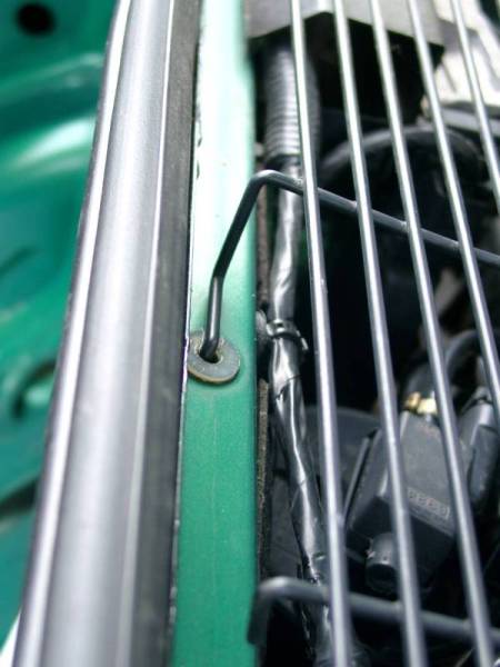

Und jetzt hab' ich sogar gefunden, wo es reinläuft: im Motorraum ganz links an der Schottwand. Dort steht ein Blech ca. 1 mm ab (sieht nach Fertigungstoleranz aus). Wenn Wasser dorthin läuft, kommt es direkt im Kofferraum wieder raus. Werd' den Spalt abdichten und die anderen Löcher in Ruhe lassen - falls sich in den Hohlräumen mal Restfeuchtigkeit sammelt, kann sie da wieder raus.
