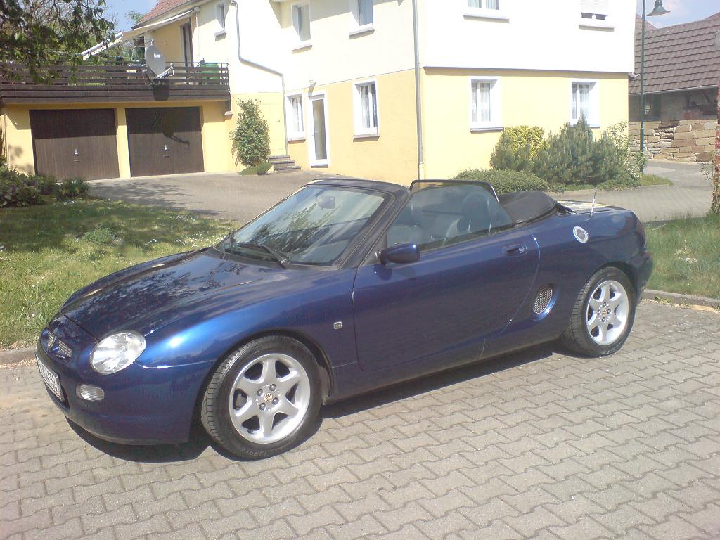

hallo leute,
nach langem hin und her, kaufen nicht kaufen, macken hin oder her und vorallem sorgen sorgen sorgen hab ich es einfach getan! seit gestern abend steht er in meinem hof! ein wundervoller mg f in schönem blau, hier ein foto.
was sagt ihr dazu? und meine fragen:
das lenken nach rechts geht etwas schwerer als das nach links, kann dies an der servolenkung liegen? beim ausmachen des motors stellt sich das lenkrad allerdings fast von allein nach rechts. sprich es fühlt sich an als würde die servo stärker nach links ziehen als nach rechts.
die bremsen muss man ein wenig stark durchdrücken, man gewöhnt sich dran aber es fühlt sich nicht richtig an, allerdings habe ich 4 neue bremsbeläge, vllt beim wechsel besser. Ebenso die kupplung welche eher schwer durchzudrücken ist! ansonsten werd ich euch, wenn ich euch auf der straße mit einem mgf sehe mit hupen und winken grüßen! :up:
für eure antworten bin ich sehr dankbar!
noch ein paar eckdaten:
125.000km, tüv bei 110.000 km gemacht ohne mängel, bj. 1999. 18, 120ps. "trocken", recht wenig rost, neue sommerschuhe, persenning, windschott.
grüße

Na, das wurde ja auch mal Zeit! :D
Herzlichen Glückwunsch zum schönen Fang, dann steht dem Spanienurlaub ja nichts mehr im Wege. Allerdings könnte das Lenkungsproblem durchaus mit der Servo zusammenhängen. Wenn du es genau wissen willst, bocke den Wagen mal vorne hoch, stell die Räder auf geradeaus und mach dann die Zündung an. Wenn der dann "von selber" nach links lenkt, dann ist evtl. der Drehmomentgeber an der Lenksäule verstellt. Eigentlich muss dann die Lenksäule getauscht werden, aber für Mutige gibt's eine Anleitung bei Rob Bell.
Die Bremsen fühlen sich immer etwas mau an, wenn man vorher ein relativ neues Auto hatte. Aber keine Angst, wenn es drauf ankommt, dann ziehen die.
Und ... was alle wissen wollen und sich keiner zu fragen traut: Was hatter denn gekostet? :angel:

dank dir und ja der sommer kann kommen und spanien - ich komme!
ich hab grad bei ebay geschaut, ne lenksäule kostet etwa 250 euro, für den katt bis 200 euro aber ich überlege gleich ne neue auspuff anlage zu kaufen, kostet ca 500 und diese bei mir ist in mittlerem zustand.
und er hat 3800 gekostet! find ich okay. hab ihn ohnehin noch um 400 euro gedrückt =)
und noch was, wie das ding die kurven frisst ist ja echt der wahnsinn. ich sag euch bei der probefahrt ging eine vibration durch meine hose, die hat sich angefühlt wie weihnachten :shock:
sehr schöner wagen! meine cam macht etwas blasse fotos in echt ist der natürlich 10000 mal schöner =)

Auspuffanlage würd ich erstmal lassen. Wichtiger wären die Unterboden-Kühlrohre in Edelstahl. Auch beim Auspuff würd ich warten, bis wirklich was übern Jordan geht und dann tauschen, am besten auch Edelstahl, dann ist Ruhe.
Ist der Kat denn hin? AU vor der Tür oder sonst ein Problem?

und ja der kat wird aufjedenfall neu gemacht, das mit der auspuff anlage ist schon richitg, möchte einfach nicht so lange warten bis dann 5-6 sachen auf einmal anstehen. zur zeit scheint es der kat zu sein, die servolenkung- sprich lenkgestänge.
bei ebay bekommt man nen kat für ca 100 € was in ordnung ist, auf einen universellen würd ich gern verzichten da ja das rohr nicht von hinten nach vorn verläuft sondern alles von hinten nach hinten- unten. wer weiß ob ich da nen uni kat drauf bekomm.
habe vorn beim reserverad gesehen das der lack ab bröselt und da ein wenig rost ist, werd ich behandeln müssen da ich auf keinen fall löcher riskieren will.
war gestern mit ihm in der waschanlage :-) würd allerdings den wassereinbruch nie wirklich als schlecht verarbeitet bezeichnen, meiner meinung nach ist er eben ein roadster, häm ein englischer roadster.
eins noch...der wagen ist der helle wahnsinn. war gestern abend beim mc donalds, hatte ja geburtstag =) und da waren einige schöne autos unter anderem auch der z4 welcher wirklich sehr schön ist oder ein neuer slk- sehr schickes auto allerdings muss ich sagen...die sieht man wirklich "oft" doch ein mg...also ehrlich...das ist wie als würde man ein normales model mit heidi klum vergleichen, es gibt da keinen vergleich...das auto ist schlichtweg wunderschön anzusehen, spritzig, knackig sportlich, sehr sehr sexy und elegant! ein traum ist für mich mit diesem auto in erfüllung gegangen!
frohe ostern euch noch! ich melde mich sicher noch wenns schwierigkeiten macht :D

ja das stimmt ein slk mag schön sein aber es ist eben ein...nun ja "bekannter" flitzer. wie dem auch sei es ist schön und macht spaß die kurven zu fressen auch wenn das langsame fahren mir noch besser gefällt 8-)
und ich meinte die box nicht waschanlage ! das würd ich meinem liebling nicht antun. das wird schön von hand geschruppt, kommende woche wird der lack erstmal schön poliert und versiegelt.
ich glaub das öl werd ich erstmal ablassen und neues reinfüllen. ebenso weiß ich nicht genau wann die zkd gewechselt und der zahnrimmen inkl. wapu usw. gemacht wurde. wobei der besitzer mir versichert hat das die dicke zkd drin ist noch vom vorbesitzer. übrigens: er hatte 4 :down:
allerdings war der erste 1939 gebohren, zweite 48, dritte 56 und der letzte 74, ich glaub das geht.
in bietigheim bissingen sehe ich oft mgs, aber alles die f modelle. :!:
ich werd jetzt ebay ein wenig durchforsten und nen kat bestellen, evtl noch das lenkgestänge.
grüße!! und danke für eure nachrichten und gratulationen :up:
