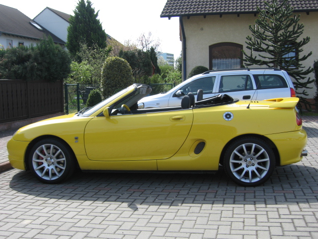

Beiträge: 146
Wohnort: Neustadt/W
Beitrag Re: Nochmal aufpumpen / Werkstatt gesucht / Vorderpfalz
Jepp, und hat heute 5 MGF wieder die Freude am Fahren spendiert :mrgreen:
Was macht dein Trophy, wann pumpen wir den auf?
Gruß klaus
Ist das nötig?

So 3. Apr 2011, 15:14
Aufpumpen? Ja, sieht flach aus!

@ mgtfbeginner
So tief sieht der nun auch nicht aus. Am Besten mißt Du mal von Felgenmitte hoch zur Kotflügelunterkante und berichtest dann nochmal und nennst die Temperatur dabei noch. Der Trophy sollte vorne, bei 17° Außentemperatur, ca 348mm haben. Für jedes Grad weniger, mußt Du 0,6mm abziehen oder für jedes Grad mehr halt dazu addieren.

So 3. Apr 2011, 21:40
Der ist trotzdem zu tief, ich sehe das anhand vom Bild :mrgreen: , komm mal vorbei, wir bauen den Schraddel mal auseinander und untersuchen das ganze Zeugs. :lol:
