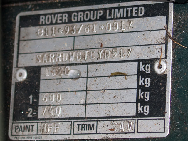

Nee, nee, das Typenschild ist bei Serienfahrzeugen schon drin, wenn die aus UK kommen. Allerdings steht da nur der eigentliche Typ drauf (e11*93/81*0017), die letzte Zahl fehlt. Auf dem V5C dagegen steht die ganze Geschichte drauf (e11*93/81*0017*13), daraus lässt sich dann auch eine eindeutige KBA-Nummer (TSN) herauslesen.
Damit du dir kein Bild machen musst, habe ich hier schon mal eins gemacht: :lol:
Dateikommentar: Typenschild
VINbadge.jpg [ 83.58 KiB | 14306-mal betrachtet ]
