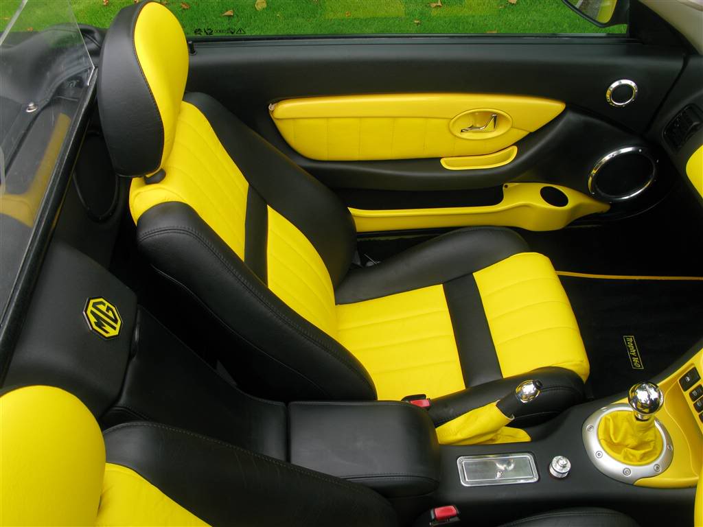

hallo...
da ich es nun schon öfter gesehen habe und auch ganz schick finde habe ich mich gefragt ob es was zu beachten gibt. es geht um ein mg-logo dass am ende der mittelkonsole über der mittelarmlehne ist. auf dem bild ist es das gelb-schwarze "MG" links im bild.
weil....darunter sitzt ja der innenraumsensor. muss das ding aus stoff sein oder kann ich auch welche aus plastik nehmen? kann man da reinbohren oder ... ?
wollte mir eines in silber/schwarz oder in den normalen farben rot/gelb gönnen...

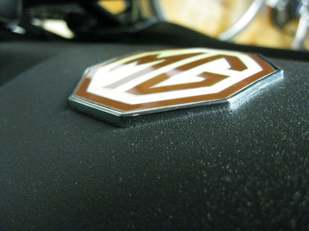

........also - ganz so einfach ist das mit dem MG-Logo auf der T-Bar nun auch wieder nicht. Selbst wenn man ein bereits auf der Rückseite leicht gewölbtes Heck-Logo sein Eigen nennt, so ist trotzdem die T-Bar nochmals stärker gewölbt. Wenn man sich jetzt ein originales Logo auf die T-Bar pappt, wird man zu Recht sofort als Dilettant erkannt. Das passt einfach nicht .......da lässt man´s lieber ganz bleiben .......
Also ein Griff in die Trickkiste. Das Logo mit der Heißluftpistole vorsichtig rundherum erhitzen (wichtig!!!! Langsaaaaaaam an die Sache rantasten, sonst ist das Logo Schrott!) und auf einer der T-Bar entsprechenden Wölbung mit leichtem Druck erkalten lassen. Diesen Vorgang sollte man lieber ein paar Mal öfter wiederholen, als die Sache mit aller Gewalt sofort zu erledigen. "In der Ruhe liegt die Kraft .........." Ein wenig kann man auf der Rückseite des Logos auch noch mit Schleifpapier nachhelfen.
Die Geschichte mit dem "doppelseitigem Klebeband" wurde ja schon zu Recht aus dem Rennen genommen und gehört ins Kuriositätenkabinet.....alles andere ist fast automatisch richtig!
Anschließend könnte das Ganze dann so aussehen: Guckst du hier:
IMG_0279.jpg [ 300.3 KiB | 8167-mal betrachtet ]

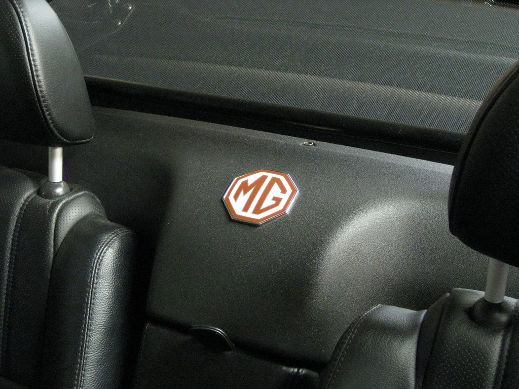

und von etwas weiter weg:
IMG_0283.jpg [ 339.28 KiB | 8167-mal betrachtet ]
und von noch weiter weg:
IMG_0286.jpg [ 285.48 KiB | 8167-mal betrachtet ]

sieht auch nicht schlecht aus. wollts aber eigentlich ein stückchen tiefer, dass es mehr nach vorne schaut. wenn das aus metall ist stört das dann den innenraumsensor? wahrscheinlich schon - ultraschall und metall, das geht wohl net....also plastik...

Leider sind die professionellen Klebebänder meist recht dick und lassen das Logo auf der T-Bar etwas erhaben und aufgeklebt wirken. Mir schien das direkt auf der T-Bar aufliegende Logo schicker und professioneller (s. Bilder oben).
Aber jeder Jeck is anders ..........
Das Logo auf der T-Bar beeinträchtigt den Innenraumsensor meines F nicht.

und von etwas weiter weg :D :D
du wolltest doch nur das beleuchtete MG Logo zeigen :D :D :D
aber passt schon ;)
