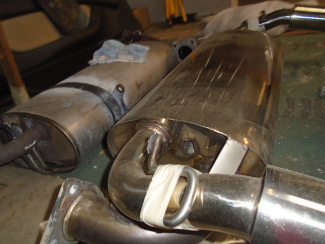

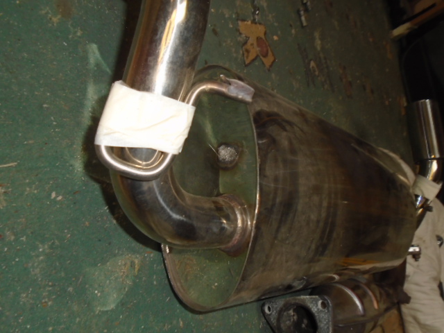

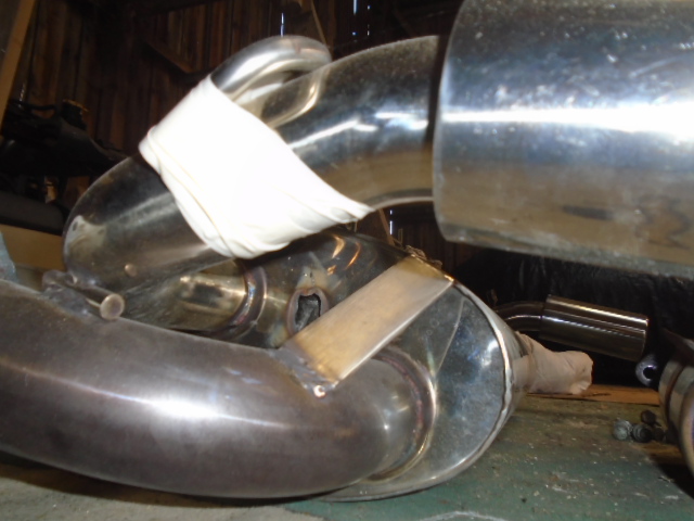

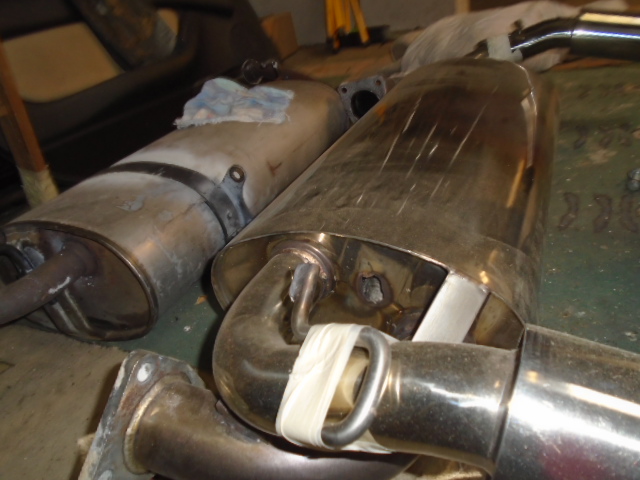

Seit ca. zwei Jahren fahre ich mit einem Günstigen Edelstahl Auspuff aus England durch die Gegend. Für den Preis war ich überrascht, das er relativ gut passte.
Vor ca. zwei Monaten hörte ich beim Rückwärts fahren ein leichtes scheppern ( klötern ). Ich also unter geschaut und was soll ich sagen; seht selbst. Wir schauen doch alle gerne Bilder. Bei der Gelegenheit kann ich meinen Kleinen ja mal vorstellen. Ich glaub, das sind erst mal genug Bilder

Erstmal Lob für den Geschmack. TF Heckdeckel ist wie gemacht für den F. Hab auch noch einen liegen der verbaut werden muss.
Bezüglich den Ermüdungsbruch am Auspuffhalter müsste man mit WIG Schweißen doch wieder hinbekommen oder? Habe aber glaube ich gelesen, dass das ein bekanntes Problem ist bei einigen ESDs.

Wieder anschweißen, hatte ich bei nem Miltek damals auch mal, wobei das bei ner Rundfahrt passierte, nicht bemerkt hab und das Endrohr letztendlich 2cm von der Heckschürze weggeschmolzen hatte :-(

( TF Heckdeckel ist wie gemacht für den F. Hab auch noch einen liegen der verbaut werden muss. )
Hallo aus Kiel, dann war das jetzt der richtige Anstoß, das mal in Angriff zu nehmen. Der Auspuff liegt schon beim Metallbauer meines Vertrauens. Der schweißt
mir die Halter wieder dran. Außerdem verlängert er mir den Bogen am Rohr zu Kat um 3mm.Dann stößt der nicht mehr an den Endtopf. Der Anschluss war nur mit viel Mühe und Cum Cum dicht zu kriegen.
