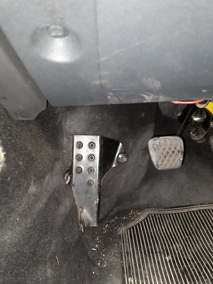

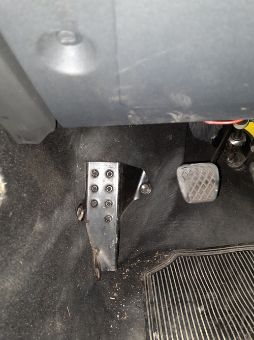

Mal ein Bild der Fußstütze im Trophy, Marke unbekannt ;)
Wie man sieht, ist sie mit 3 "Nieten" am Teppich befestigt.

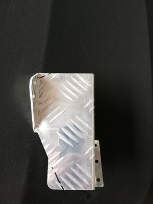

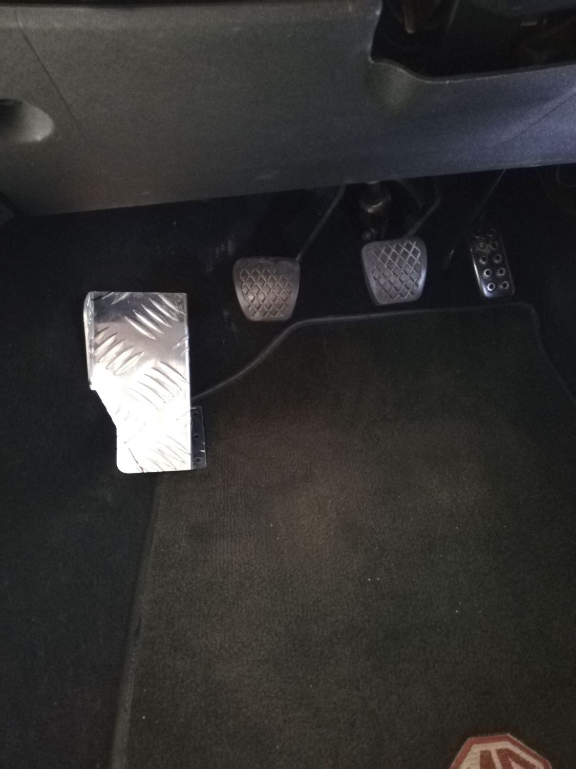

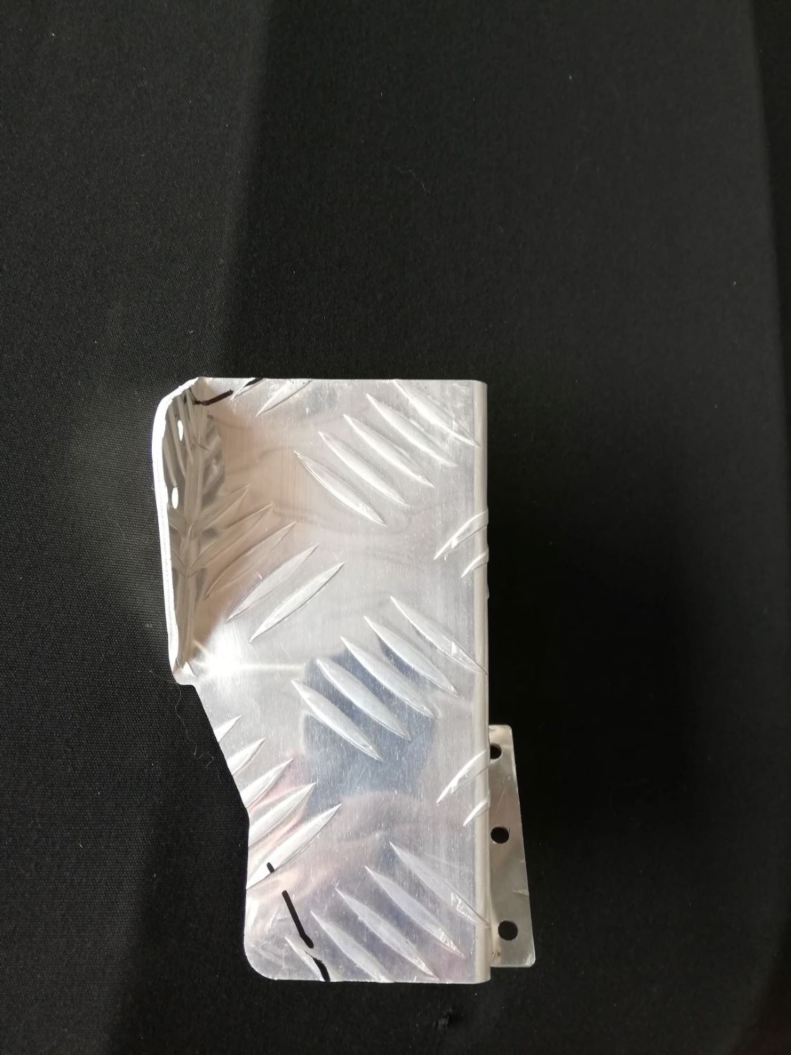

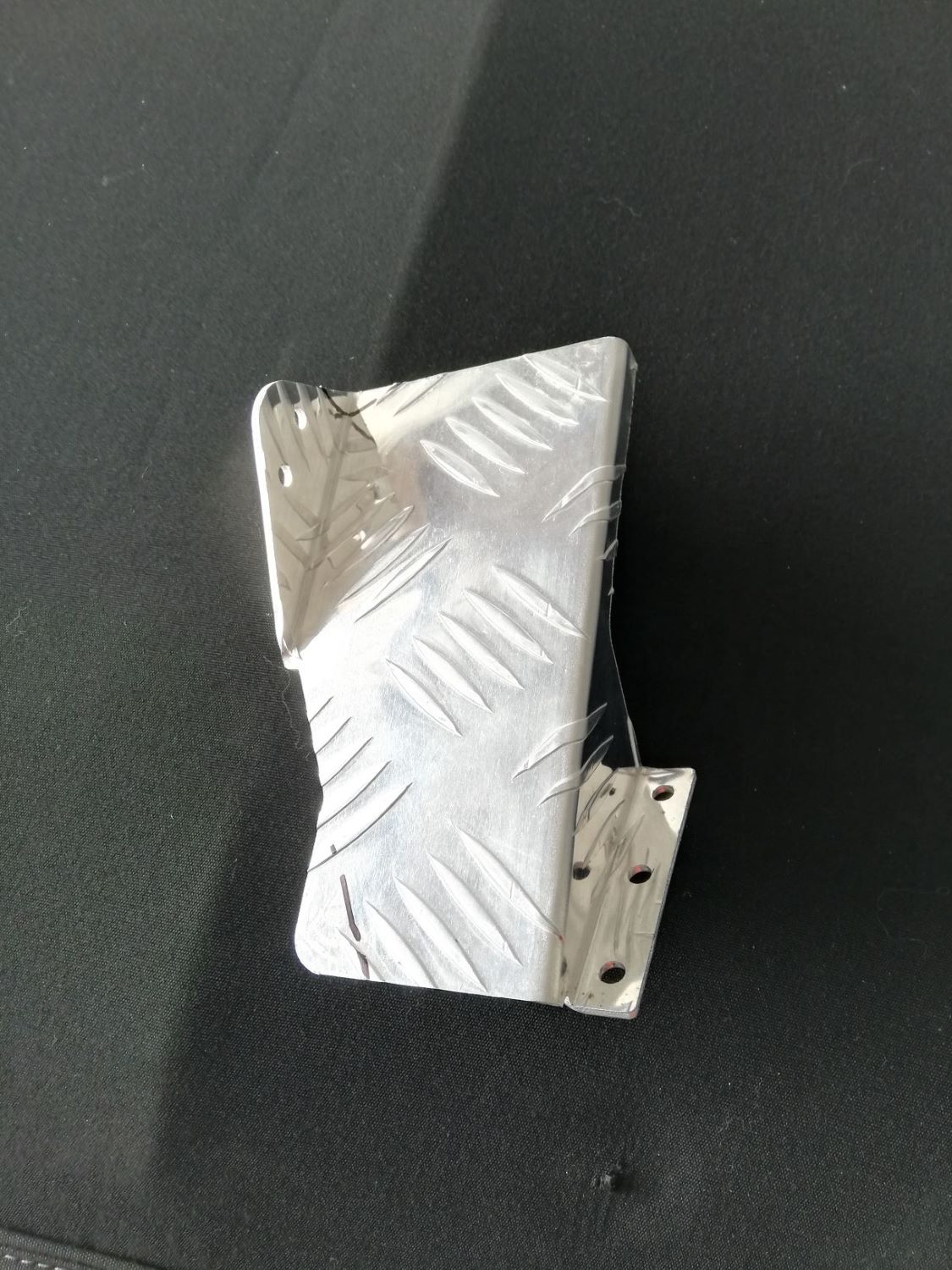

Hallo an alle die es interessiert,
ich habe Post bekommen und zwar meine Fußstütze die ich verbauen möchte.
Auf den Bildern sieht man das Teil noch im Lieferzustand. Ich werde es an zwei Stellen etwas einkürzen, damit es besser passt.
Auf einem Bild ist zu erkennen wie es jetzt schon passt. Mit dem Fuß komme ich gut zurecht, genug Platz auf der Konsole und auch auf dem Pedal.
Gruß Matze
Melde mich dann wenn ich das Teil verbaut habe.
