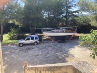

Chris. Stell ihn auf Reifenwiegen oder Styropor. Gut ist’s. ;)
Bei mir Steht das Boot im Winter auf dem Trailer. Da ist nix mit aufbocken. :mrgreen:
