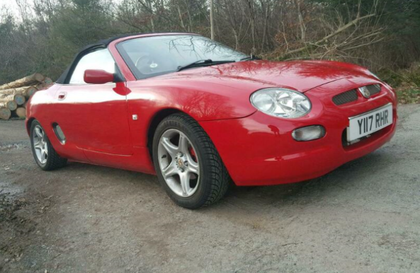

Guten Morgen, ich habe mich gestern hier bei euch angemeldet. Mein Name ist Jochen, bin Ende 40, und offensichtlich äussert sich so langsam die Midlife-Crisis in automobiler Form. Kurzum, mir ist ein 2002er MG-F "zugelaufen", der das Lenkrad auf der falschen Seite und aktuell auch noch englische Kennzeichen hat. Grundsätzlich sieht ja beides auf nem englischen Roadster sehr geil aus, aber den letzteren Punkt muss ich demnächst dann mal in Angriff nehmen.
Der Wagen sieht soweit völlig "original" aus. Gehe ich recht in der Annahme, dass es dann mit anderen Scheinwerfern (wenn überhaupt) beim Tüv funktionieren sollte? Auf welche Papiere muss ich denn beim Abholen achten? V5, CoC, Kaufvertrag sollte reichen?
Wo bekommt man wenn günstig Scheinwerfer für "hier"?
LG & schönes Wochenende (hier kommt grad die Sonne raus): Jochen

Verdammt, der Groschen ist pfennigweise gefallen... Jetzt wo das Auto da ist, verstehe ich erst was du meinst. Ich dachte erst, die ovalen Scheiben der Scheinwerfer können unmöglich von links auf rechts passen. Grade gesehen daß die eigentlichen Streuscheiben innen drin sitzen und kreisrund sind. Top Idee, so wird's gemacht! Danke Dir, Bernd!
