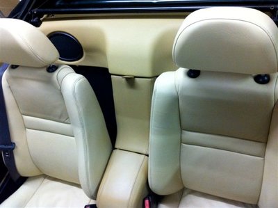

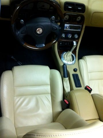

So sahen meine Sitze aus als ich den F damals gekauft habe .
So sehen sie Aktuell aus
Produkte , klar Lederzentrum

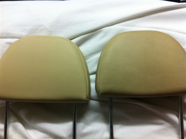

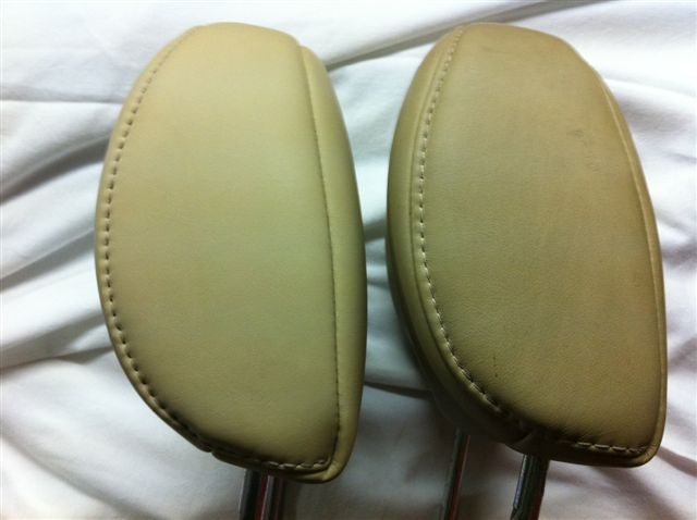

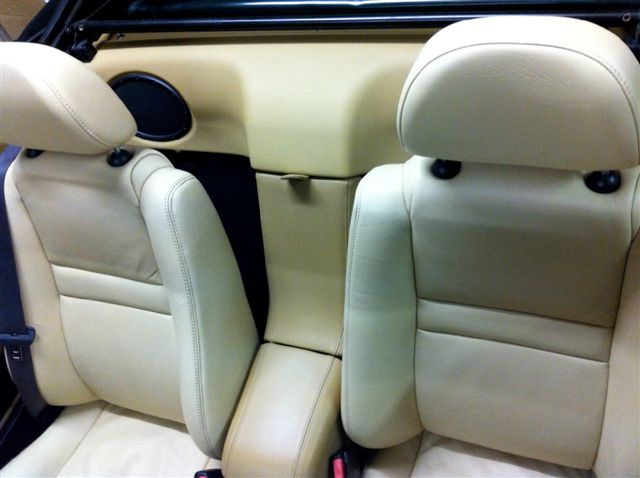

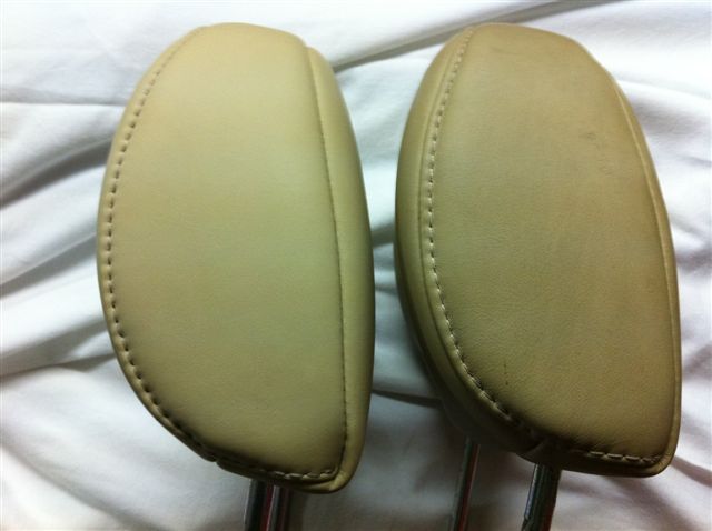

Ich dachte, ich hänge hier mal noch ein paar Fotos an.
Erhalten habe ich diese von unserem Forenmitglied "Summi".
Das Ergebnis sagt glaube ich alles. Vor allem die vorher/nachher Aufnahmen
der Kopfstützen sprechen klare Worte. :up:
Saubere Arbeit, Peter!!!
Grüess
Andy
