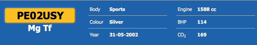

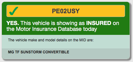

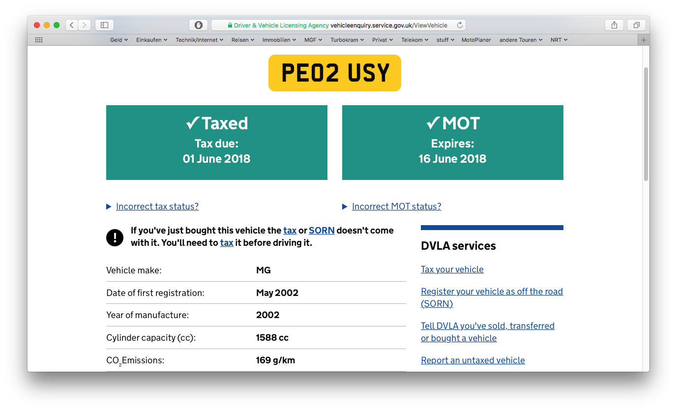

Nee, das hat schon seine Richtigkeit, die Basis von dem Wagen ist ein TF 115 Sunstorm, EZ 31.05.2002. Bei den !,6-ern waren die Anbauteile (auch Türgriffe) in schwarzem Plastik, Innenausstattung vom MGF Mk1. Erst bei den späteren Sondermodellen (Cool Blue z.B.) wurden die 115-er auch auf das Trim Level von den Großen gebracht.
Er ist ordnungsgemäß zugelassen und auch am 17.6.2017 übern englischen TÜV gegangen. Allerdings ohne die 300 PS eingetragen zu haben. Auch die Versicherung weiß vermutlich nichts davon. 8-) :mrgreen:
