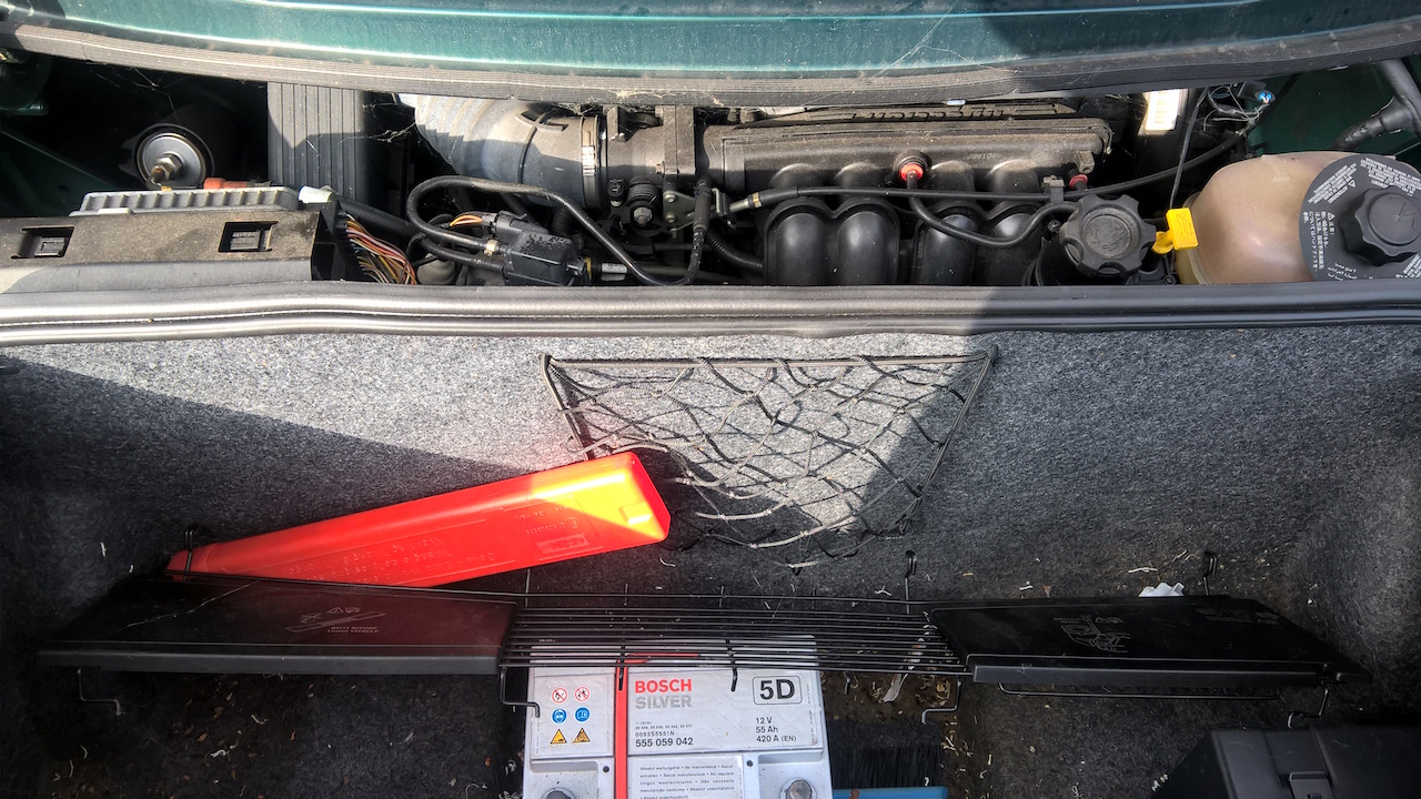

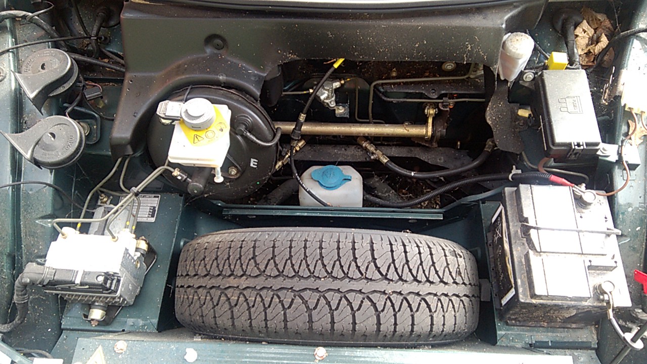

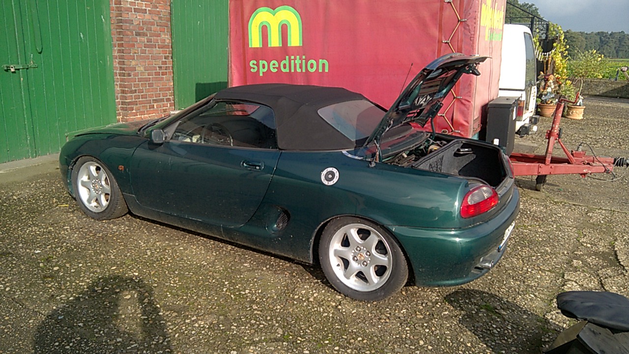

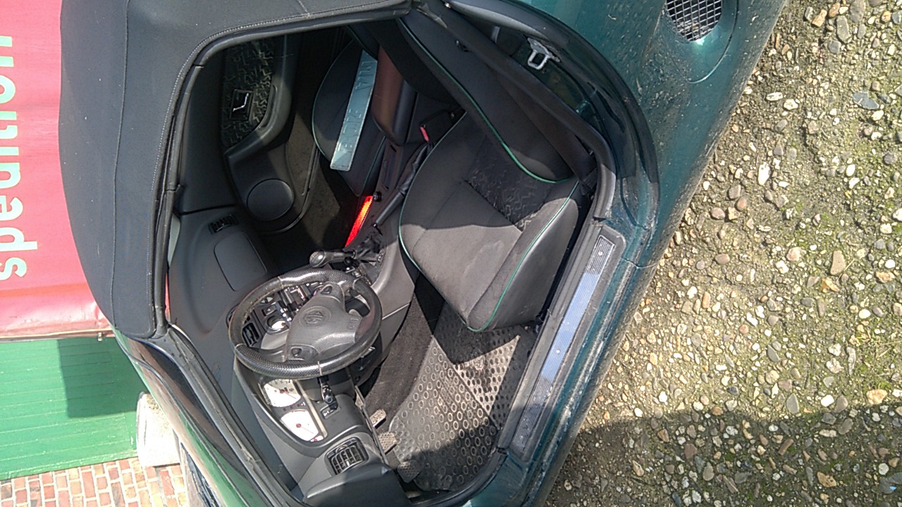

Hier ein paar Bilder von gestern:

Der steht doch augenscheinlich noch ganz gut da, mit ein Bisschen Ellbogenschmalz ist der in ein paar Arbeitstagen wieder fit – wenn man es selber machen kann. Ansonsten könnte es teuer werden, wobei ich 4.000 Euro schon für deutlich zu viel halte. 2.500-3.000 ist aber realistisch.

Der Allgemeinzustand scheint ja ganz gut zu sein. Lass ihn machen, ein anderer MG hat andere Macken und alles kostet was ....

Jup, sieht oben gut aus.
