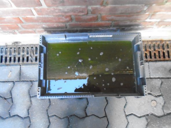

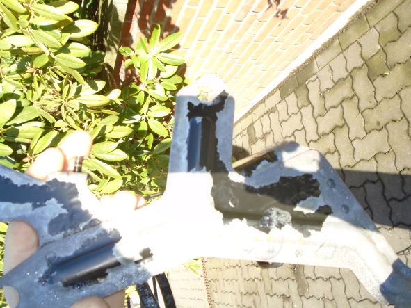

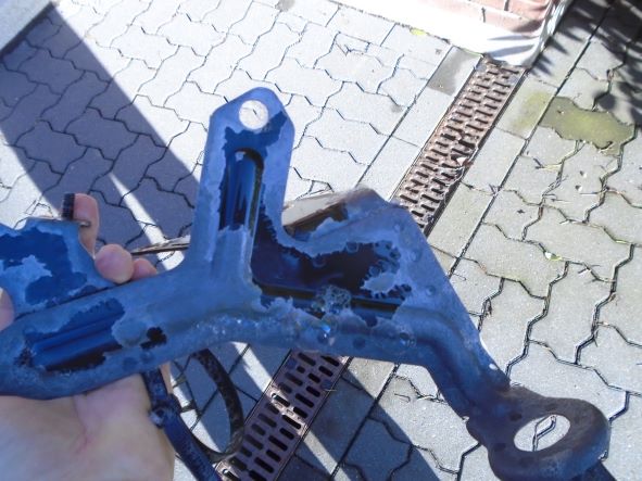

:up: Viele von Euch kennen das vielleicht schon, für alle anderen hier ein Tip um Kleinteile mühelos vom Rost zu befreien ohne Drahtbürste oder Flex.
Ich habs beim Halter für den Luftfilterkasten gemacht. Einen Luftfilterkasten vom TF zu bekommen ist ja nicht die Schwierigkeit, aber das Problem ist einen Halter dazu zu bekommen. Hab endlich einen ergattern können, leider stark angerostet. Also Plastik Kiste genommen und 10 Liter Essigreiniger rein.
Kostet der Liter ca 80 Cent. Den Halter da rein und jetzt ist Geduld angesagt. Nach ca. 2 Wochen das Ergebnis:
Dateikommentar: Den restlichen Lack noch abschleifen, dann ready to paint
DSC00532.JPG [ 59.88 KiB | 43557-mal betrachtet ]
Dateikommentar: Das Ergebnis
DSC00533.JPG [ 56.9 KiB | 43557-mal betrachtet ]
Dateikommentar: Sieht nicht schön aus und riecht auch nicht gut, aber es wirkt.
DSC00525.JPG [ 41.65 KiB | 43557-mal betrachtet ]

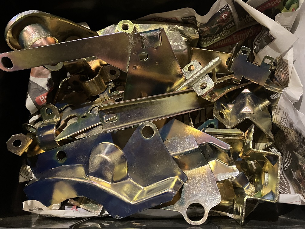

dann musst aber sehen wie du wieder was in die Hohlräume reinbekommst, das es dann dort auch wieder geschützt ist gegen Rost.
ich lasse es immer entlacken und verzinken.

Mi 22. Mär 2023, 13:47
Beiträge: 200
Wohnort: Kiel- Schulensee
Beitrag Re: Günstiger Rostlöser
Die Farbe ist schön dünn, die läuft überall rein. Das was du da treibst ist natürlich die Profilösung.
Gruß aus Kiel
Thorsten
Mi 22. Mär 2023, 21:05
das ist Standard und nicht Profi - war mal wieder eine Kiste mit 35 Teilen und hat 30€ entlacken und 35€ Verzinken gekostet.
Also nicht mal 2 € pro Teil - da sind dein Essig und deine Farbe teurer :angel:
