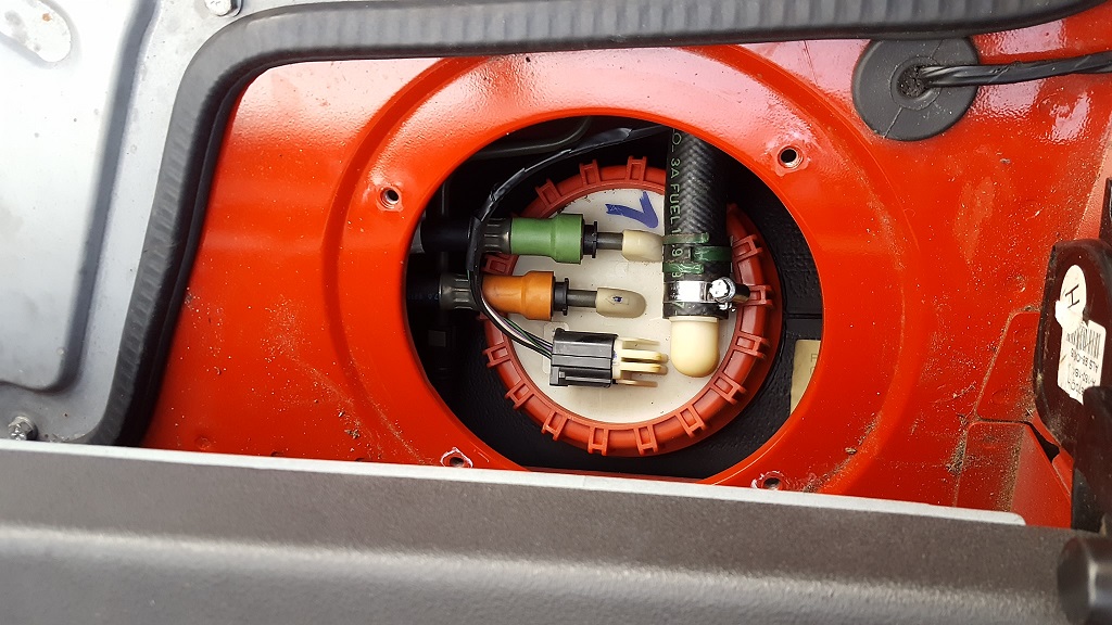

Ich hab das Problem eines Überdrucks im Tank. Die Anleitung zur Demontage des Tankdeckels habe ich schon gefunden, das werde ich die Tage mal versuchen. Falls das nicht weiterhilft, wo im Motorraum finde ich denn den AktivkohleFilter und das Taktventil?
Im Innenraum stinkts nach leicht nach Sprit nachdem man ihn abgestellt hat. Da drückts wohl durch den Überdruck iwo was raus..
Den Schlauch der vom Tank abgeht habe ich schon mit einer Schraubschelle am Tank und da wo er in den Tankstutzen geht zusätzlich abgedichtet.

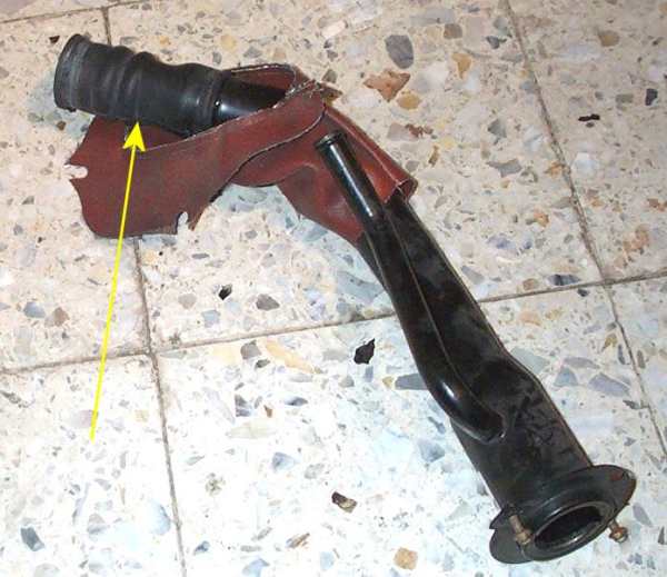

Da Du einen Wagen mit EZ 1999 hast (musste ich suchen, VIN im Profil würde helfen!) könnte es auch das MK1 Problem mit dem verdrehten Verbindungsschlauch zwischen Einfüllstutzen und Tank sein:
filler_cp_6155.jpg [ 38.41 KiB | 17475-mal betrachtet ]
Foto geklaut bei Dieter, hier auf seiner Seite gibt es mehr zum Thema Benzingerüche.

an den verdrehten Tankschlauch hatte ich auch schon gedacht, aber ich kann, sofern ich den Zapfhahn entsprechend drehe ohne Probleme tanken, also hatte ich das ausgeschlossen.

Beitrag Re: Unterdruck beim Öffnen des Tankdeckels
Könnte sein, isses aber höchstwahrscheinlich nicht, da der hinkes ja schrieb, dass er Überdruck im Tank hat.
Und da sucht sich die müffelnde Luft halt irgendwo nen Weg raus. Ganz so schnell spricht das Öffnungsventil im Deckel auch nicht an, sonst könnte man sich den Deckel ja auch sparen. :mrgreen:
Da ist dann mit sicherheit etwas mit der Absaugung also mit dem Aktivkohlebehälter im Argen.
Zu deinem Bild des Tanks. Wenn die Dichtung unter dem roten Drehverschluss nicht richtig sitzt kann es da auch stinken.
