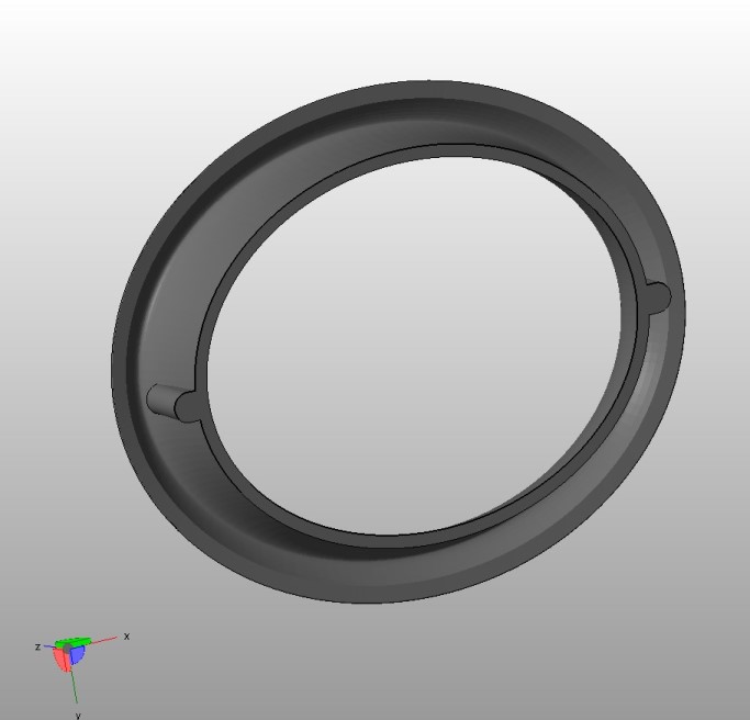

Beitrag Re: Kann jemand 3D Scannen für Nebelscheinwerferringe ?

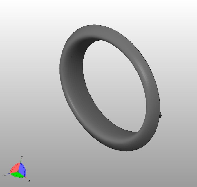

So, hier ist der Entwurf... mal sehen ob beim Druck alles passt.
Aufgrund der Form ist bei einem 3D Druck vermutlich eine umfangreiche Nachbearbeitung erforderlich (Spachteln, schleifen, grundieren, lackieren).
Alternativ könnte man vom Originalteil einfach eine Negativform aus Silikon, Gips oder Sugru herstellen und anschließend ein Teil aus GFK/CFK herstellen. Das sollte einfacher und besser gehen.

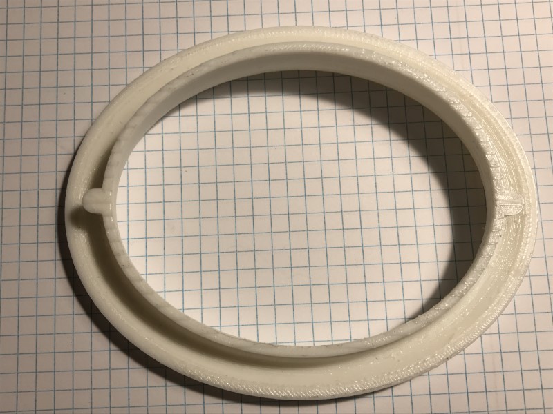

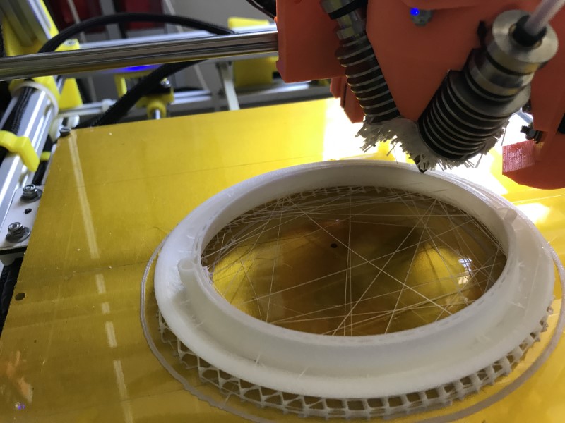

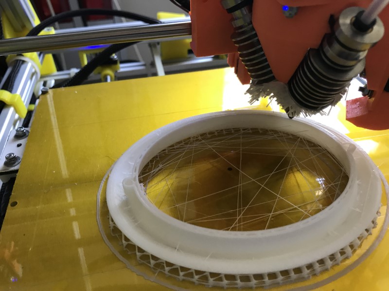

... und so sieht der Probedruck aus. Jetzt muss es nur noch passen ;)
Der erste Entwurf kann bei thingiverse heruntergeladen werden. Es ist sehr wahrscheinlich dass noch nicht alles richtig passt und ggf. korrigiert werden muss. Erwartet also bitte keine perfekte 1:1 Kopie.
http://www.thingiverse.com/thing:2235786

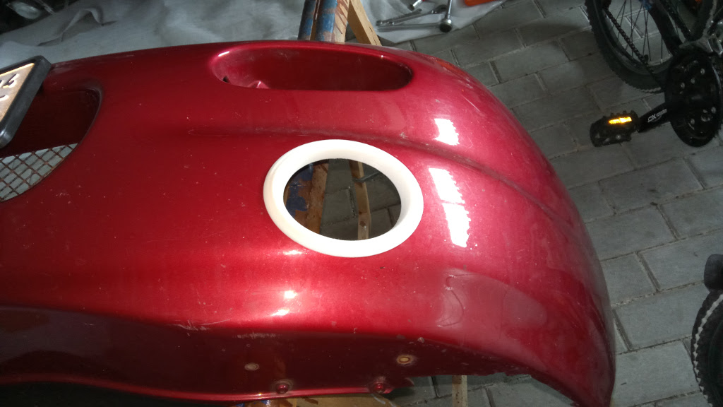

Sorry,
hat gedauert bis ich wieder Zeit Hatte, Frontspoiler ist runter und habe es mal Eingesetzt, es passt.
Werde aber später noch mal einen Scheinwerfer dahinter bauen

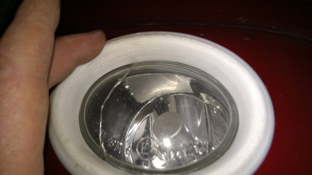

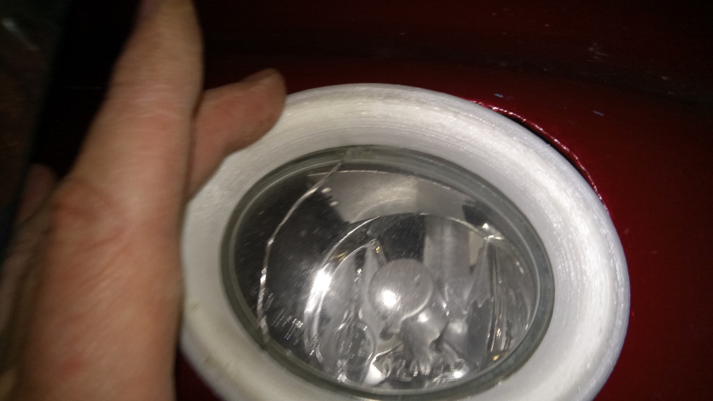

So,
nun noch ein paar Bilder, diesmal mit Scheinwerfer Einheit hinten dran.
War leider etwas fummelig, deswegen gingen keine besseren Bilder.
Aber man kann schön erkennen das es gut passt.
