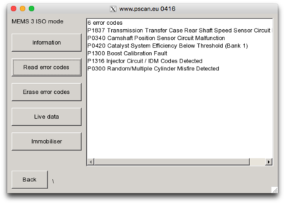

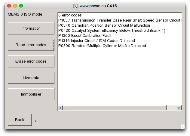

Das PScan macht an einer gemappten ECU keine Probleme, an der Kommunikation ändert sich ja nichts. Zumindest bei meinem TF (Z&F Stage 2) klappt alles ganz normal.
Ich hab das PScan, seit es damals rausgekommen ist, war ja beim Crowdfunding dabei gewesen. Mittlerweile kann das Teil ne ganze Menge, uns es wird immer mehr. Auch sind viele “falsche Fehlermeldungen”, vor allem beim MEMS 2J mittlerweile rausgenommen worden. Trotzdem ist wichtig zu wissen, dass man eben nur Listen von Daten bekommt, und die muss man schon lesen und vor allem deuten können. Also, das Zauberkästchen sagt dir nicht, da und da ist was kaputt, sondern z.B. sowas hier:
Bildschirmfoto 2016-10-26 um 23.43.36.png [ 43.66 KiB | 14768-mal betrachtet ]
Vieles versteht man, einiges kann man sich erklären und anderes wiederum ist Kokolores, wie z.B. eine defekte Magnetkupplung am Klimakompressor bei nem Wagen, der gar keine Klima hat. Die Meldungen vom Stepspeed Getriebe sind auch sehr verwirrend.
Interessant ist aber vor allem, dass man
- Steuergeräte verheiraten kann (macht man übrigens im Motorsteuergerät, nicht im Alarmsteuergerät, geht also auch bei Pektron)
- Fernbedienungen anlernen kann (nur Lucas)
- den EKA Code auslesen kann
Mehr geht (noch) nicht, vor allem die Pektron Steuerzentrale lässt sich nicht ansprechen, von Programmieren will ich gar nicht reden. Philip hat eine Pektron unit liegen, und die Verkabelung für die verschiedenen Modelle hatte ich ihm mal geschickt. Aber es ist wohl nicht so ganz einfach, in das Teil reinzukommen. Ist halt sehr gut gesichert.
Super. Das beruhigt :up:
Bei modernen Auto die soft-getunt sind, melded das Diagnosegerät in der Werkstatt doch schon mal gerne Fehler und überschreibt den Code dann einfach mit einer neuen Originalversion. Deshalb bieten solche Firmen gerne eine kostenlose Neuprogrammierung in ihrem Package an.
Dieses Feature beherscht das T4 auch :lol:
Danke Michael. Ich bin jetzt zu 99,9% von dem Teil überzeugt. Muss jetzt nur noch das Laptop zum fehlerfreien Laufen bewegen, sprich HD formatieren und neue Installation.
