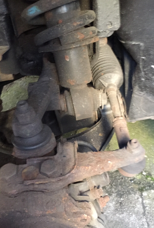

Hier noch ein Querlenker-Bild:

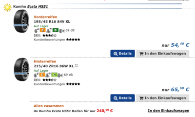

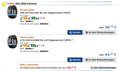

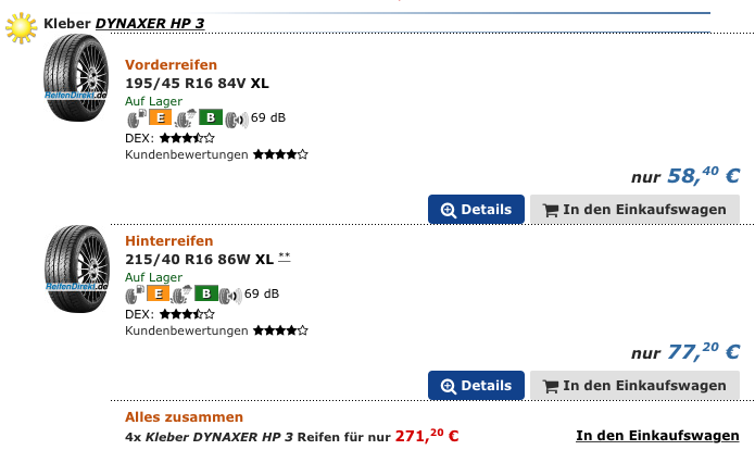

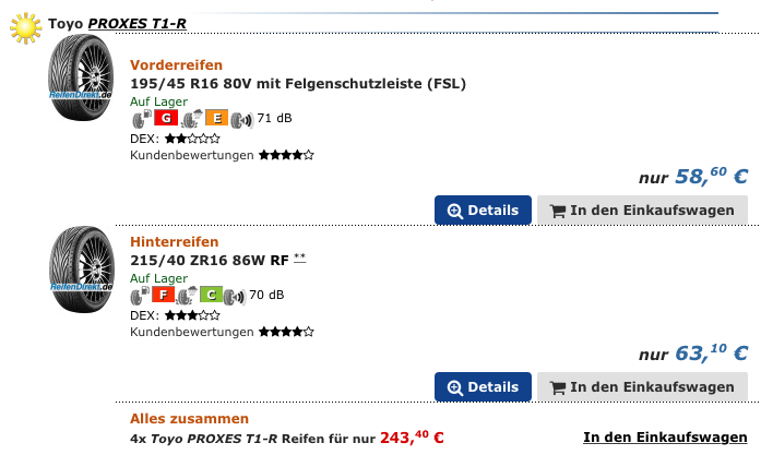

Für 16" gibt es doch noch eine ganz ordentliche Auswahl, wobei meine Wahl ganz klar der Falken wäre. Die Vorgängerserie (912) habe ich drei Jahre auf dem TF gefahren (jetzt sind 17" Felgen dran). Kumho habe ich auf dem F als Winterreifen und bin zufrieden, Toyo fahren auch viele, Kleber habe ich keine Erfahrungswerte.
Dateikommentar: Falken
Bildschirmfoto 2017-02-11 um 14.21.11.png [ 82.53 KiB | 32480-mal betrachtet ]
Dateikommentar: Toyo
Bildschirmfoto 2017-02-11 um 14.20.58.png [ 79.93 KiB | 32480-mal betrachtet ]
Dateikommentar: Kleber
Bildschirmfoto 2017-02-11 um 14.20.32.png [ 77.56 KiB | 32480-mal betrachtet ]
Dateikommentar: Kumho
Bildschirmfoto 2017-02-11 um 14.20.10.png [ 79.1 KiB | 32480-mal betrachtet ]

Bei der Auswahl würde ich wohl auch den Falken nehmen - scheint ja den Berichten nach ein guter Allrounder zu sein.
Geholt habe ich diese Woche einen kompletten Satz Pirelli P Zero Nero. Solange noch welche da sind, werde ich wohl noch nen neuen zweiten Satz Hinterräder einlagern. 17" werde ich aus optischen Gründen nicht montieren, das gefällt mir einfach nicht - Konnte ich mir zufälligerweise vor der Haustür ansehen als dort ein TF in gleicher Farbe mit 17"-Felgen stand.
Bei den Winterreifen tendiere ich dazu 195er in 16" rundum drauf zu machen. Schlimmer als die toyo Mischbereifung in 15", kann es wohl nicht mehr werden.

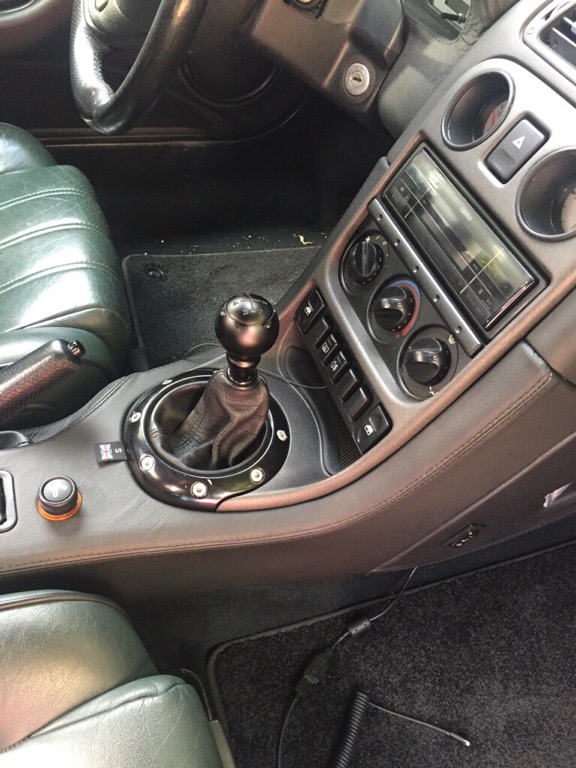

Im Innenraum des TF habe ich die Mittelkonsole gegen eine Lederbezogene gewechselt.
Dazu kleinere Farbveränderungen hier und da. Auf der To-Do-Liste: Leder T-Bar.
