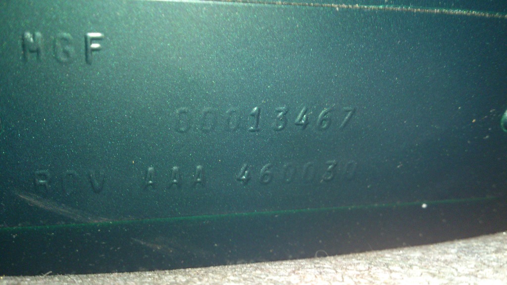

Habe eben doch noch schnell ein Bild vom Kofferraum gemacht :
DSC_0319.jpg [ 165.28 KiB | 57768-mal betrachtet ]

mal das wichtigste zu RDWBTNAD013668 was er ausspuckt
Assembly Date 11/09/1996 00:00
Brochure Model Description PR3 TL5 K1.8i VVC
Sequence Number 13412
Trim Level MY1995 TL 5

Was bedeutet die Sequence-No?
Piaggio Vespa PK XL Bj 1990
Di 12. Feb 2013, 20:01
Beiträge: 5000
Beitrag Re: Dieters kleine Vin Ecke (Fahrgestellnummer)
mehr oder weniger die reihenfolge in der sie vom band gelaufen sind... allerdings sind immer mal paar karossen in dunklen ecken vergessen worden und später wieder aufgetaucht :D
kam bei sogut wie jedem typ vor der unter morris, austin, rover, mg und co gebaut wurde :D
hab jetzt auch eine karosse vom mini da mit original mpi ausschnitten und co also was nach 1996 aber eine vin von 1984-1988 drin mit 1000der motor statt mit wie verbaut nen 1300ter :D darf man alles nicht so eng sehen :D

So, da isses, ist jetzt nicht mehr ganz original, hab den Kopf tauschen müssen, alle Einlassventile krumm und unter der Originalen Kopfdichtung war die Alte noch drunter verbaut, also eine MLS mit 2 originalen Dichtungen :konfus:
Mod EDIT: Body 94799 bedeutet, das zu diesem Zeitpunkt etwa rund 2000 Rohkarossen für *andere Zwecke* verbraucht wurden. (Rohkarosse ohne VIN Kennung)
Meine Vermutung: Rund 1000-1500 Stück sind nach CN zum üben geschickt worden ??.

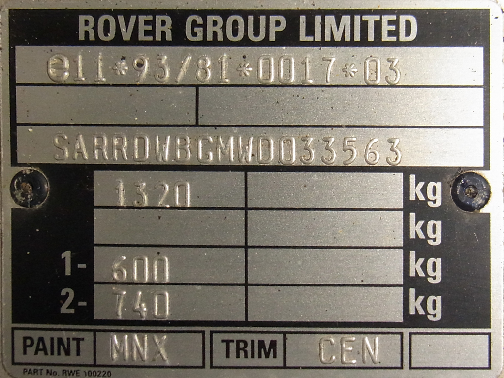

dann will ich auch mal ...
aber bitte mit ner übersetzung
kenn mich mit den ganzen kürzeln
noch nich so aus ;-)
fin02.jpg [ 601.69 KiB | 57720-mal betrachtet ]
fin01.jpg [ 599.56 KiB | 57720-mal betrachtet ]
Vin Number: RDWBGMWD033563
Assembly Date: 05/02/1998 00:00
Brochure Model Description: MGF TL5 K1.8i 120ps Man
Sequence Number: 33309
Home or Export: EXPORT
Country: GERMANY
Trim Level: MY1995 TL 5
Hand of Drive: LHD
Di 12. Feb 2013, 22:12
Wat is ? Keine Motornummer und Lieferdatum ? 8-)
Motornummer 18K4FJ31 635278
Der wurde am gleichen Tag ausgeliefert
und dann am 3.3.1998 nach D importiert.
Interessant noch, das dieser kurz nach Einführung der EU Zulassungsverfahren noch die Ausgabenummer *03 mit auf dem Typschild hat. Das haben die Säcke später weggelassen, und darum gibt's heute oft soviel Stress beim weiter exportieren.
Interieur ist Rot-Grau oder ?
Was hat der denn für ein Erstzulassungsdatum ?
Erstzugelassen wurde er am 27.03.98
Innenausstattung is komplett rotes Leder
Ich habe so gut wie keine Infos zu dem Wagen
Laut altem Brief war er früher von ner älteren
Dame in Hagen zugelassen ...
