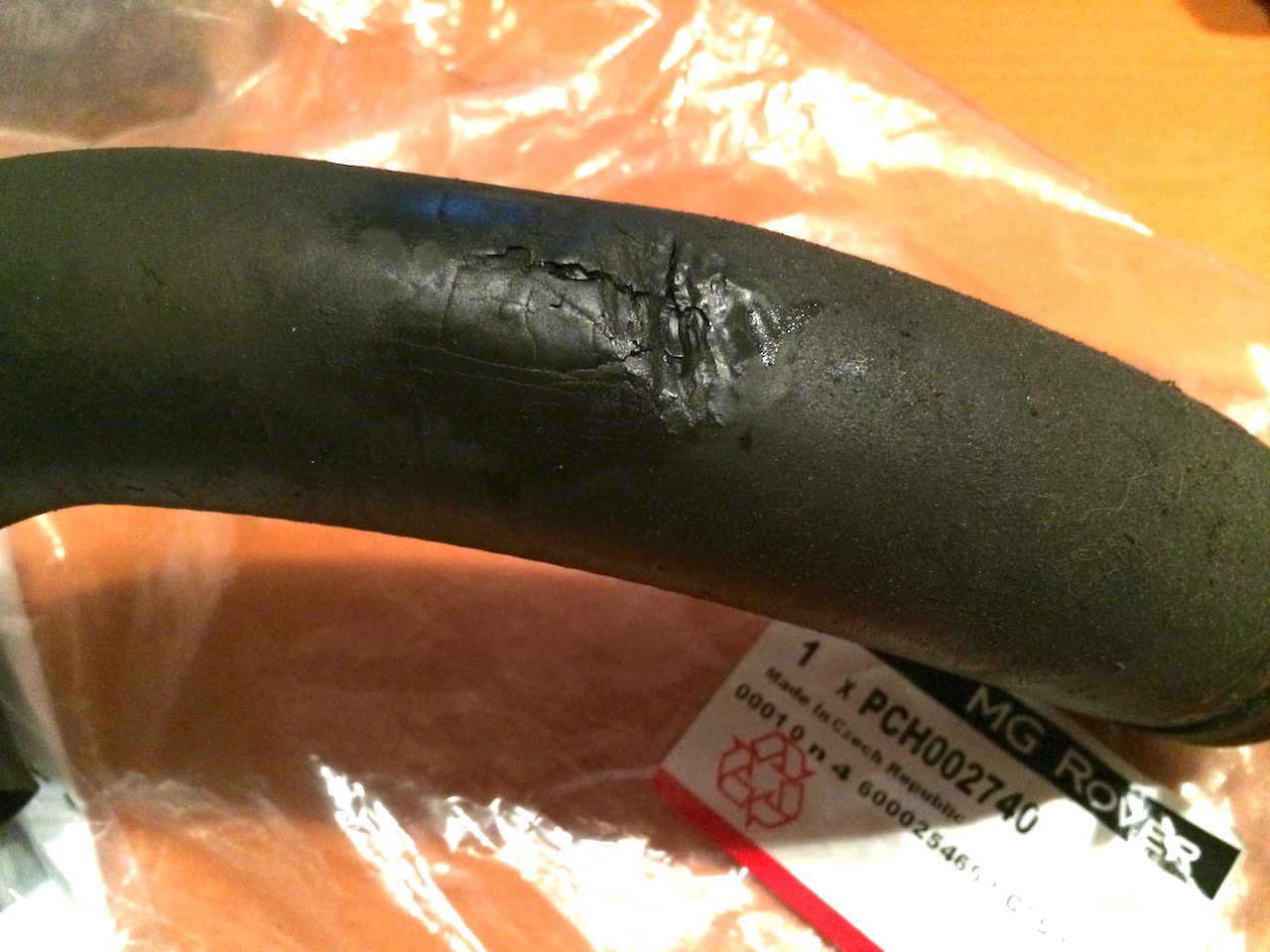

So, nun hat es meinen TF auch erwischt, der Kühlwasserschlauch zum Unterbodenrohr, der am Auspuffkrümmer entlangläuft, wurde etwas warm und hat sich dann auch noch am Hitzeschutz durchgescheuert.

Kurz vor Eintreffen beim Kölner Stammtisch am Freitag habe ich plötzlich weißen Dampf aus dem Motorraum. War dummerweise an einer Stelle, wo man nicht anhalten kann, also immer schön die Temperatur im Blick und geschaut, ob die Heizung noch warm bläst. beides blieb normal, aber auf dem Parkplatz war der Behälter dann furztrocken. Ich hatte noch ’nen halben Liter im Kofferraum und hab dann mal nachgefüllt, lief aber gleich unten raus.
Den Verdächtigen hatten wir schnell lokalisiert, nach Eintreffen des ADAC konnte das dann auch verifiziert werden. Keine Vor-Ort-Reparatur möglich. Also ging es ab auf den gelben Wagen und mit abgeregelten 85 km/h nach Hause. Nun ja, wenigstens Sprit gespart. :mrgreen:

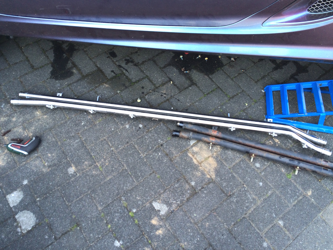

Heute hab ich mich dan drangegeben und den Schlauch getauscht. Peter hatte noch einen in seinem unerschöpflichen Fundus, und den hat er mir heute vorbei gebracht. Besten Dank nochmal, das ist eben die MG Community, kann man sich immer drauf verlassen. :up: Ich hatte bis dahin schon die Edelstahl-Unterbodenrohre montiert, die seit 1½ Jahren in meiner Halle darauf warten. Wenn die Brühe schon Mal raus ist … 8-)

Von der anderen Seite sieht man das die Rohre fällig waren, auf dem Bild nicht zu sehen.

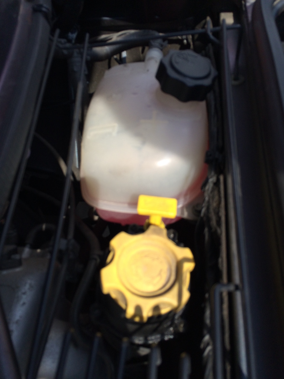

Sieht gut aus, nach ca. 40 km kein sicht- oder riechbarer Kühlmittelverlust feststellbar. :up:
IMG_8034.jpg [ 175.61 KiB | 18751-mal betrachtet ]
Heizung wird warm, Öl ist sauber, Wasser klar, sollte also glimpflich abgegangen sein.

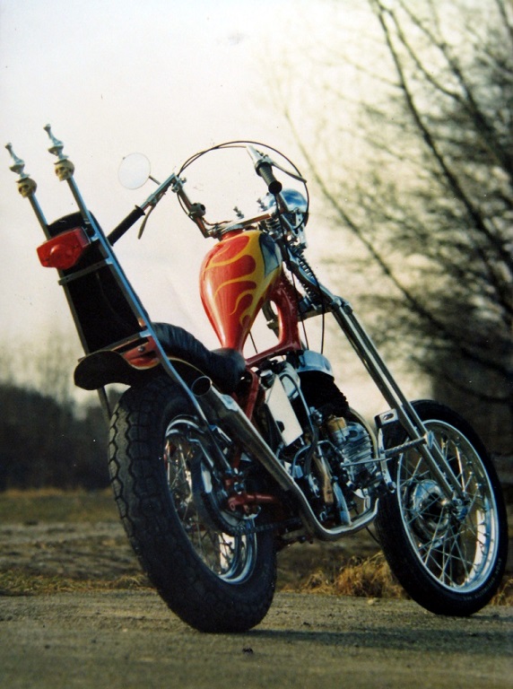

Meinst du die da:

Das ist eine 45 CuInch (also 750er) WLA, also eine alte Militärharley Baujahr 1942.
Luftgekühlter V2 mit 28 PS, gekauft als Schrott 1974, dann hergerichtet als Chopper und jetzt ist sie halt etwas verändert... :D :D
Sieht mittlerweile etwas anders aus (Lack und Lenker und Auspuff). Gibt bald ein aktuelleres Foto nachgereicht.
Das Kreuz? Na ja, kannst dir ja denken bei ungefedertem Hinterrad.
