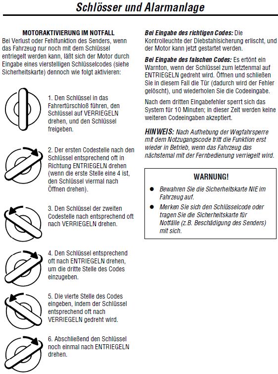

habe ein Problem mit meinem Schlüssel und müsste zum Neucodieren in die Werkstatt.
Da er aufgrund der Wegfahrsperre nicht anspringt, müsste ich den Notzugangscode per Tür nutzten.
Nun habe ich den Code, allerdings kein Handbuch[i][/i] und weiß nicht, ob nach Rechts und Links. Also z.B 2224 2xlinks, 2xrechts, 2xlinks, 4xrechts...oder halt anders...
Könnte mir da jmd helfen und den Code übersetzten?

Beitrag Re: MG TF BJ 2004 Handbuch, Notzugangscode übersetzen
Erklärung im Anhang
Code.JPG [ 113.58 KiB | 17691-mal betrachtet ]

Danke an bohli & Andreas TF160, funktioniert nur nicht.
Also laut englischer Anleitung soll ich zunächst 5 sek. im abgeschlossener Position halten. Nach ca. 5 Sekunden geht in diesem Fall die Alarmanlage an.
Jedenfalls hab ich es ein paar mal versucht, entweder hupt er oder es passiert gar nichts.
Könnte mir evtl. jemand helfen? Hat hier jemand ein OBD - "Schlüssel-Programmier-Gerät"?
Mfg und Danke
Pektron geht derzeit nur mit Testbook T4, du brauchst dazu auch zwingend den 22-stelligen Barcode, der zur Fernbedienung gehört, denn der muss eingegeben werden. Außerdem muss (wenn ich mich richtig erinnere) auch mindestens eine funktionierende Fernbedienung vorhanden sein.
Wobei ich es schon komisch finde, dass eine einmal funktionierende FB nun plötzlich nicht mehr tut. Was genau ist denn da passiert? Batterie leergegangen über den Winter und das Fzg. war abgeschlossen?
Do 10. Mär 2016, 09:32
Registriert: Mi 11. Mär 2015, 16:44
Beiträge: 15
Wohnort: Vlotho
Hat nun nach erneuter Angabe endlich funktioniert!! :up: dankeschön!!
