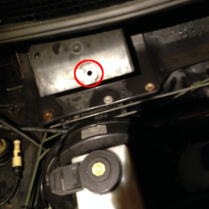

Jetzt folgendes Problem: als ich die schwarze Plastikabdeckung (Spritzschutz) wieder montieren wollte, fiel auf, dass die eine schwarze Kreuzschraube in kein Gewinde mehr greift. Auf dem Boden liegt aber auch nichts ... Jemand eine Idee was da fehlt?

Die Muttern sind nicht das Problem, aber oben war bei mir ne schwarze Kreuzschraube, der nun das Gegenstück fehlt. Wobei ich mich frage, wo das abgeblieben ist, am Boden ist nichts.

sollte in etwa so aussehen

die schraube braucht man eigentlich nie ganz rausschrauben...
wenn die noch 3 umdrehungen drin steckt kann man den clip gut rausziehen und alles bleibt zusammen ;)
notfalls durchmesser vom loch messen und mal zu ner werkstatt fahren die haben sowas eigentlich in ihren kram und wühlkisten
