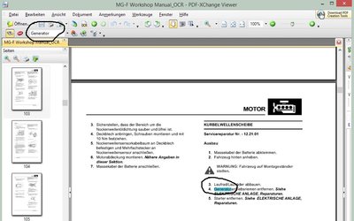

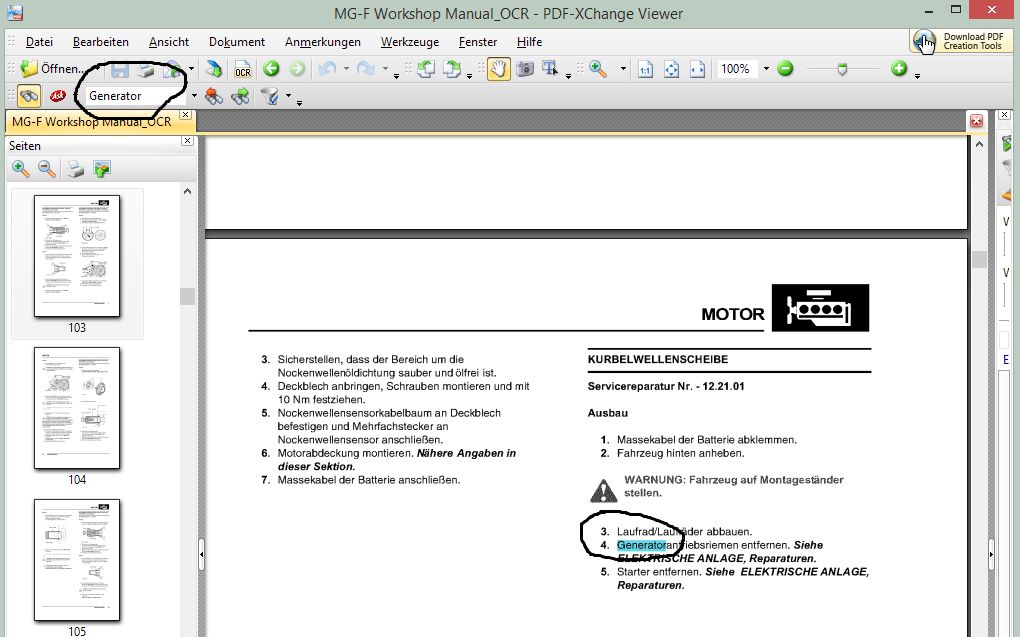

die MG Werkstattunterlagen haben ja Ähnlichkeit mit dem Auto, man findet nichts - weil das PDF nicht durchsuchbar ist.
Um das zu umgehen, kann man beispielsweise mit dem PDF Xchangne Viewer, Download z.B. hier:
http://www.heise.de/download/pdf-xchange-viewer.html ( Bei der Installation eventuelle Addware abwählen )
im Menü Dokument-> Text erkennen eine Zeichenerkennung über das PDF laufen lassen, und als zusätzliche Ebene im PDF ablegen, das Ganze dann unter neuem Namen speichern - et Voila:
Vielleicht gibts den Tipp hier auch schon, dann einfach ignorieren ;-)

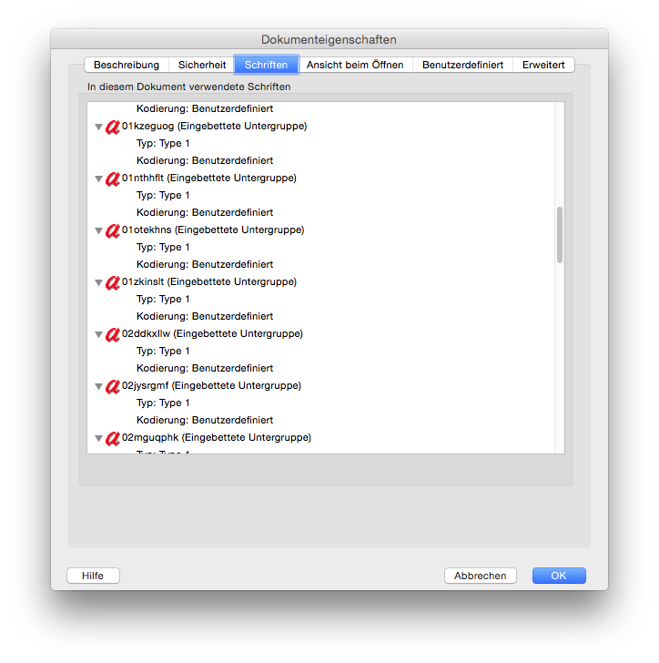

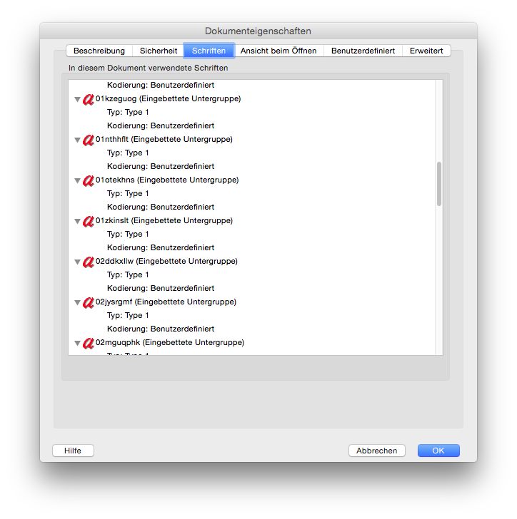

Hab da mal ein bisschen rumprobiert ... betroffen sind nur die MGF Handbücher, die vom TF sind ohnehin problemlos.
Allerdings scheinen bei den MGF Handbüchern (englisch wie deutsch) spezielle Schriftarten verwendet worden zu sein, denn es handelt sich im PDF schon um Text, den Acrobat also nicht „texterkennen“ kann. Die Liste der Schriftarten ist jedenfalls etwas kurios:
Bildschirmfoto 2015-05-10 um 12.45.18.png [ 98.47 KiB | 10794-mal betrachtet ]

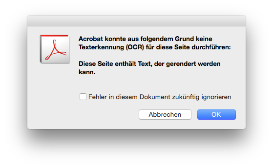

Das sind – so wie ich das sehe – Schriften, deren Zeichen anders belegt sind, also sozusagen verschlüsselt, und davon auch noch mehrere unterschiedliche. Trotzdem ist es eben Text. Daher kommt Acrobat dann auch mit der Meldung
Bildschirmfoto 2015-05-10 um 12.36.36.png [ 44.81 KiB | 10794-mal betrachtet ]
eine neue Texterkennung funktioniert nur, wenn man den Kram zuerst als Bild exportiert, dann wieder importiert und dann die Texterkennung laufen lässt. Hab ich mal für ein paar Seiten gemacht, ist aber recht langwierig. Für die 18 Seiten zum Thema Zahnriementausch habe ich gut 5 Minuten gebraucht (2 x 2 GHz, 8 GB RAM, MacOS X Yosemite, Acrobat Pro 10.1). Dateigröße war dann 9 MB, also etwa 500 kB je Seite. Mit der Option „verkleinerte Dateigröße“ waren’s dann nur noch 2,8 MB, aber das braucht noch Mal ne gute halbe Minute für die paar Seiten. Funktioniert dann aber tadellos; wer dann noch Zeit hätte, könnte auch noch die Inhaltsverzeichnisse klickbar machen. :mrgreen:
