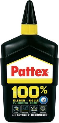

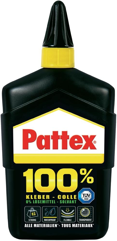

Das ist ganz normal, passiert bei fast allen Verdecken irgendwann. Hol dir ein Fläschchen Pattex 100% und klebe die Verdeckhaut damit wieder auf den Spriegel. Manchmal ist das einfacher, wenn die die vorher ganz vom Spriegel abfummelst, weil es sonst nicht ganz leicht ist, in die letzte Ecke reinzukommen und es dort dann ne Falte gibt. 24 Stunden Ruhe würde ich dem Fahrzeug dann gönnen, und zu kalt sollte es auch nicht sein.
Das Zeug hier:

Sekundenkleber wird aber hart und spröde, das Pattex-Zeugs bleibt etwas flexibel.

Eben. Ich würde den Pattex nehmen... :up:
Ähh, Ich werde den Pattex nehmen, habe gerade bei mir den gleichen Schaden festgestellt. :konfus:

Problem ist halt, dass Pattex ne ganze Weile braucht bis es fest wird. Man muss also damit's nachher wirklich gerade und fest ist die Klebestelle mit irgendwas zusammenhalten (bei Bauhaus gibts z.B. so kleine Mini-Federzwingen die für den Zweck geeignet sein könnten).

Das ist aber nur der Fall wenn Pattex falsch angewendet wird. Lese nochmal das Pattex "HowTo" auf der Packung denn es ist kein "schmierdraufunddrückzumitirgendetwas" sondern ein Kontaktkleber. Richtig angewendet geht es schnell und hält bombenfest. Sekundenkleber hält nur auf der Haut gut :)

Komisch, ich habe fast zeitgleich das Problem ebenfalls (gehabt dachte ich aber der Kleber vom Sattler taugte nicht die Wurst). Eben gerade habe ich mich dann doch an den Pattex 100% - Kleber gewagt, denn schlimmer kann es eh nicht werden zumal der transparent ist. Bei mir ist auch nur eine Seite locker (neben der berühmten Schraube :lol: )
Dach und Strebe gesäubert, Kleber wie beschrieben einseitig aufgetragen und den minimalen kleinen Überschuß wie bei einer Silikonnaht wieder glattgezogen und damit gleichzeitig Richtung Zwischenraum gedrückt. Zur Unterstützung habe ich ein relativ schweres Buch an der Stelle auf's Verdeck gelegt und zusätzlich mein Sunmate-Cover stramm gespannt. Ich bin ja mal gespannt und guter Hoffnung :mrgreen:

Das kann so nicht dauerhaft laufen. Pattex ist ein Kontaktkleber.
Bildet beim Abbinden an Luft einerseits Haftung an den Stoff und an der Oberfläche *Adhäsionsmechanismen* auf deutsch Millionen kleine Häkchen, die nach Antrocknen rund 30 Minuten darauf warten das das gleiche mit großer Kraft von der anderen Seite auf sie zukommt. Dann hält das.
Also immer beide Seiten einpinseln, das Antrocknen abwarten und erst dann mit viel Kraft zusammenhauen.
Wie beim Fahrradschlauch flicken (Da heisst das vulkanisieren)

Na Du machst mir ja Hoffnung hehehe. Das Prinzip ist mir von dem "normalem" Pattex auch klar aber dieser 100% ist von der Konsistenz ganz anders und laut Beschreibung soll es nur einseitig aufgetragen werden. Mal sehen wie lange das hält ;)
