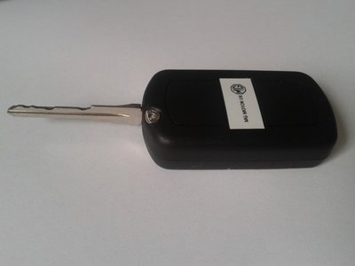

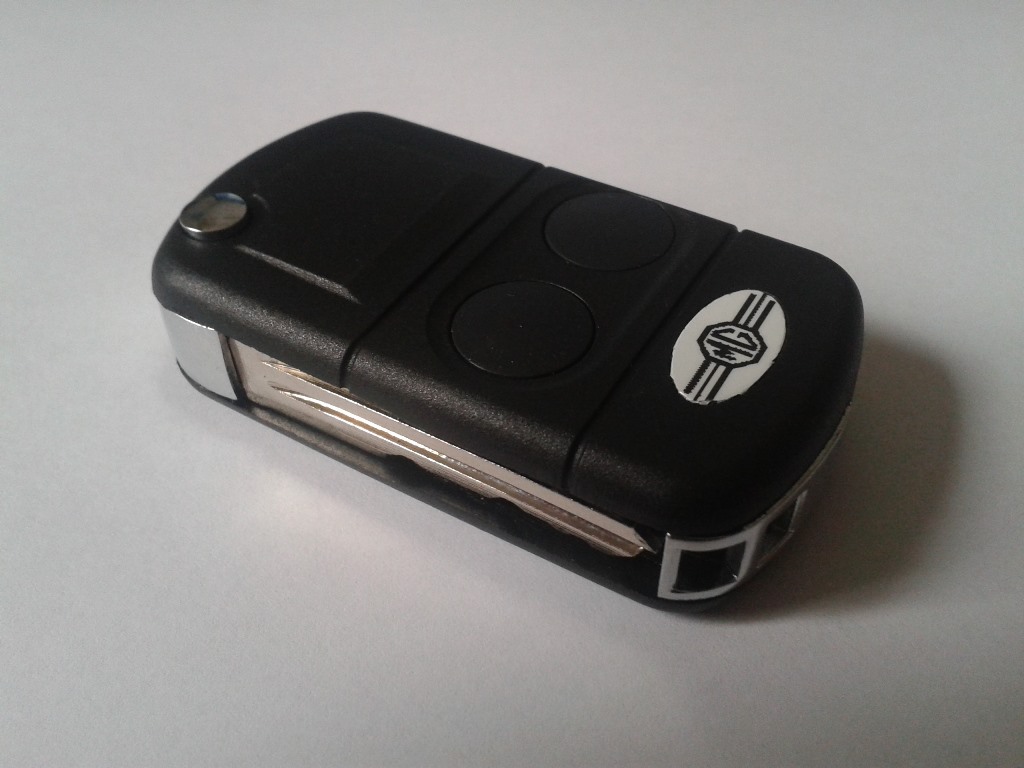

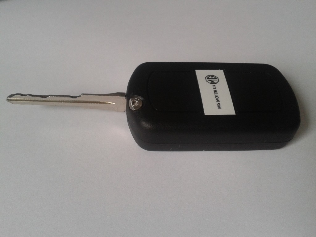

Moin Zusammen.
Hoffe es ist kein alter Hut, aber habe mir einen Klappschlüssel gegönnt.
Im Grunde billiger China-Kram, den Rohling musste ich separat machen
und da das Gehäuse zum verkleben (!) gedacht ist, habe ich eine Schraube
und eine Spannhülse verbaut. Ohne entsprechendes Werkzeug schwierig.
Aber es funzt... :D
20150130_141509a.jpg [ 110.65 KiB | 8069-mal betrachtet ]
20150130_141451a.jpg [ 107.46 KiB | 8069-mal betrachtet ]
20150130_141440a.jpg [ 123.11 KiB | 8069-mal betrachtet ]

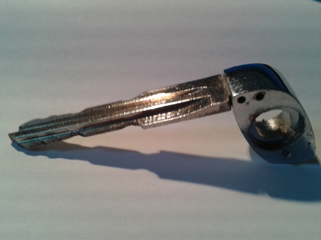

Hi.
Die Rohlinge sind ja im Original nur so Stummel, bei meinem war der irgendwie etwas zu kurz,
der Schlüsseldienst hat es auf jeden fall nicht hin bekommen.
Hatte einen normalen Schlüssel, den ich entsprechen abgesägt und anschließend im Halter neu verbohrt habe.
Bohrer 0,5 oder 1mm.
Dateikommentar: Stummel im Halter
20150220_141832a.jpg [ 119.23 KiB | 7749-mal betrachtet ]

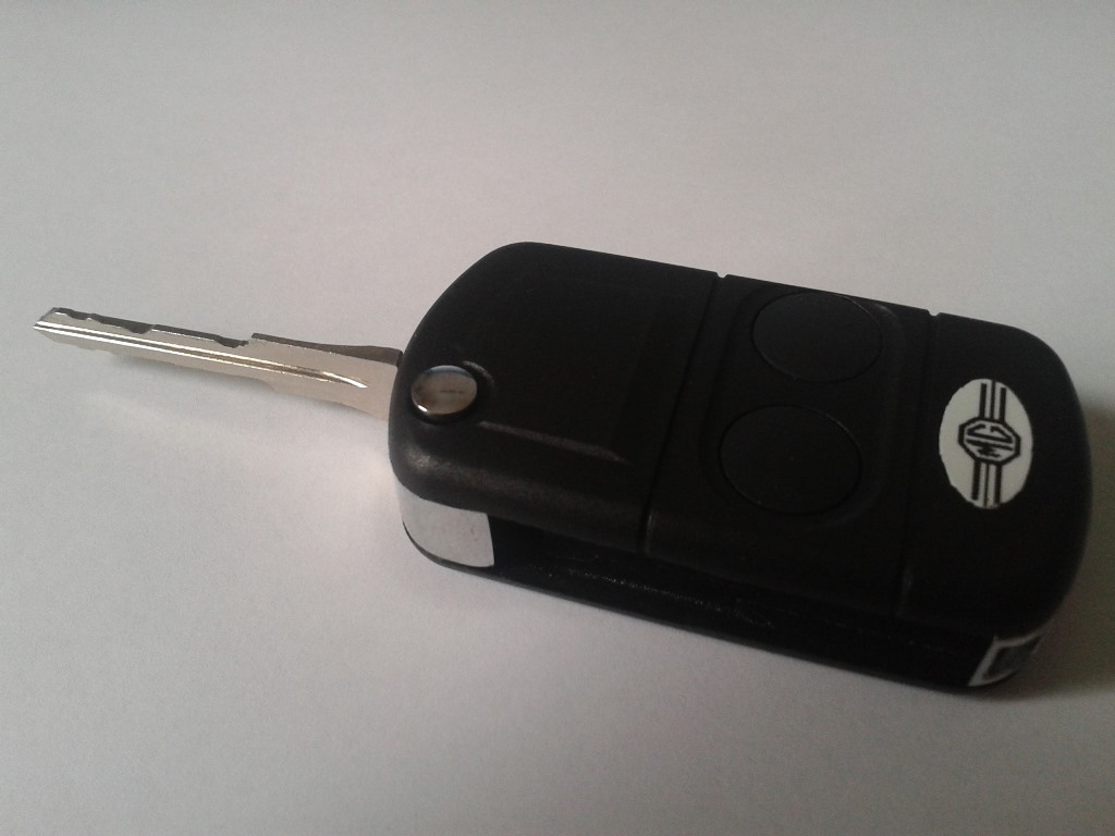

Die Befestigung besteht aus einer Senkkopfschraube M3 und einer Spannhülse 1 oder 1,5mm.
Da war orig. ein Stift aus Kunststoff drin, den habe ich plan gefeilt und das Gewinde geschnitten,
die Bohrung für die Spannhülse an der dicksten Stelle durchgeführt.
Ohne Sänderbohrmaschine und entsprechende Bohrer und Material schwierig.
Das Gehäuse gesenkt, die Senkkopfschraube habe ich zuletzt noch etwas der Rundung des Gehäuses angepasst.
Aber wie gesagt, Chinadreck, ich bastel halt gerne... :)
