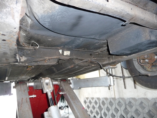

Wichtig war für mich ob das Teil wirklich stabil ist und ob der Boden im Mini das mitmacht.Beides ohne Problem bestanden.

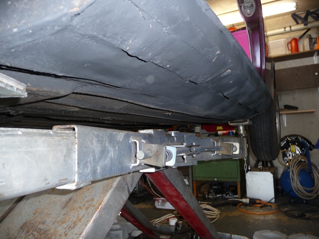

Die Schweißnähte machen einen guten Eindruck.Die ersten cm. musste ich aufgrund der Kinematik mit der beiliegenden Handkurbel bewältigen.Das schaffte meine 500 Watt Bohrmaschine nicht, danach geht es sehr leicht mit der Bohrmaschine weiter.
In den Getriebekästen arbeitet eine Schneckenradverzahnung und ist somit selbsthemmend, gelagert in Rollenlagern.
Den Rest zeigen die Fotos.

Ich habe mir auch die Schweißung der Spindelmutter angeschaut.
Die sieht gut aus. es ist auch nicht nur eine Mutter sondern eine Gewindehülse in die die Gewindestange eingreift, also etwa doppelte Anzahl Gewindegänge.

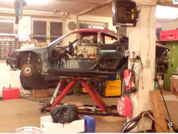

Hier die technische n Details:max Hubhöhe ist auf Bild 3 zu sehen585 mm.
Die Auflagen lassen sich mit 2 beiliegenden Röhren waagerecht fixieren.

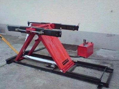

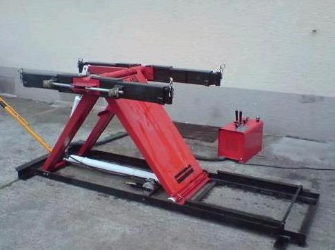

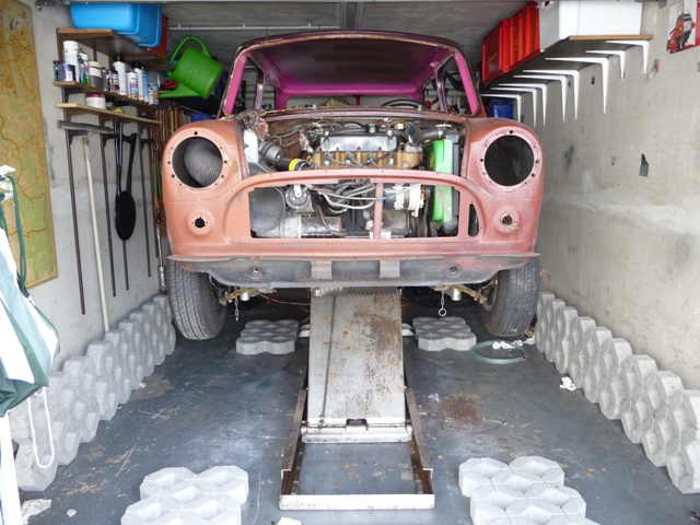

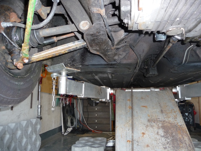

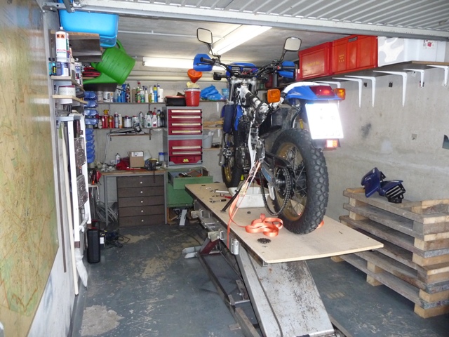

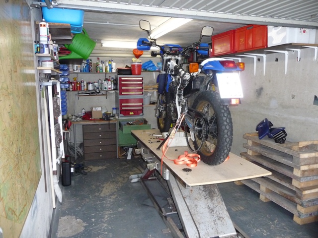

Habe mir vor ca 1 Jahr von einem Forumskollegen ( pssst, MR2-W2 :lol: ) eine elektrisch (230 V) hydraulische gekauft. Hat 4 Arme, die genau wie bei einer großen ausgefahren werden. Gut für alles am Fahrwerk und ggf auch Motorausbau. Schlecht für Fahrzeugmitte inkl. z.B. Auspuff.
Kann auch gekippt werden.
Habe mir dann auch noch eine Vorrichtung inkl. Brett gebastelt für den Motorradeinsatz.
Höhe theoretisch ca. 1 m, wird aber durch die Garagenhöhe begrenzt. Last 1,5 t.
Habe den Kauf (die Dinger liegen in eBlöd manchmal um die 1000 EUR (!!!) bis jetzt nicht bereut.
Nachteil meiner Meinung nach den recht knappen Raum um das Fahrzeug in einer Garage. Der "echte" Mini ist wohl ein schlechtes Beispiel... :D

cebi hat geschrieben:
Hast du da mal genauere Daten wie Hersteller und so, dass man gezielt danach suchen kann? Weil ich habe zwei deiner Probleme nicht, einmal zuwenig Platz rundrum in der Halle und zum zweiten einen Auspuff, der unterm Auto von vorn nach hinten läuft (duck-und-weg :mrgreen: )

Beiträge: 210
Wohnort: Köln
Beitrag Re: Hubbühne
@wudda
Liebe Jung, das Teil wiegt so 3-400 kg. Da kippt nix.
OK, bis jetzt auch nur MX3, MX5, Ford KA und halt den Mini drauf gehabt. Viel größere Fahrzeuge würde ich dann auch nicht drauf packen. Alleine schon wegen dem Platz in der Garage.
Blöd halt auch, das wegen der 13 cm höhe schon "normale" Fahrzeuge aufsetzten. Somit muss man sich eine Auffahrrampe links und rechts basteln, die man in der Mitte wegen den Hebearmen entfernen kann. Hat der Vorbesitzer gut mit Holz gelöst.
Auch hat die Bühne eine Mechanische und Hydrauliche Feststellung. Also selbst wenn alle Schläuche platzen, das Fahrzeug bleibt oben.

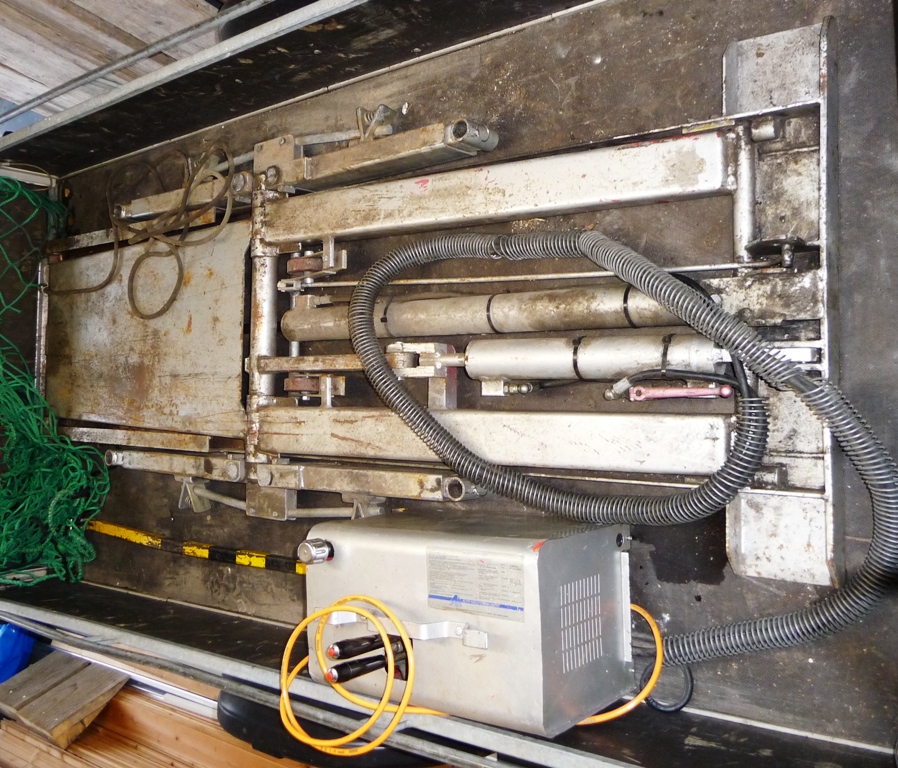

So,
erst jetzt dazu gekommen... :oops:

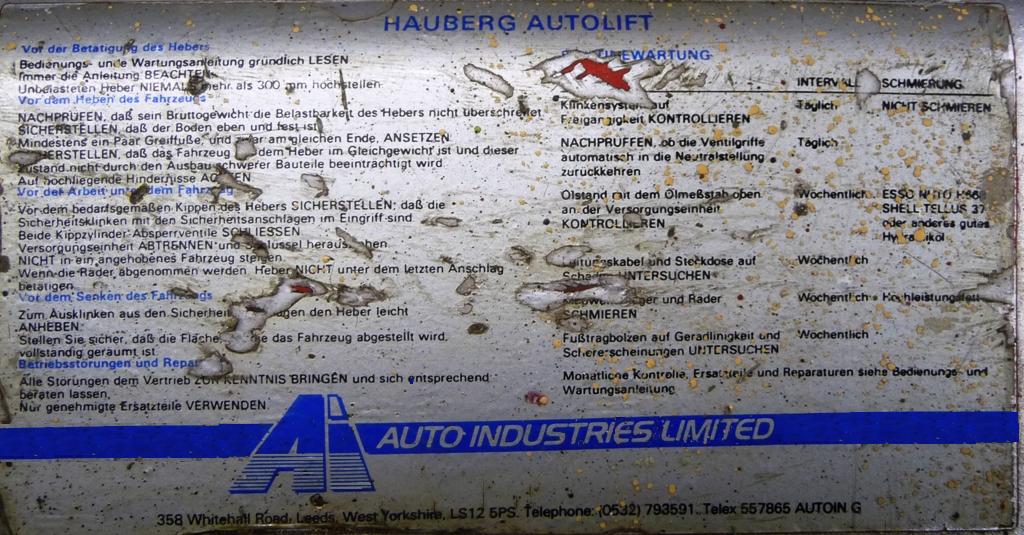

Dateikommentar: Eigene Bühne beim Transport
P1060979.JPG [ 462.19 KiB | 27495-mal betrachtet ]
Dateikommentar: Typenschild
P1060974.JPG [ 144.74 KiB | 27495-mal betrachtet ]
Dateikommentar: Beispielbild
13.JPG [ 29.13 KiB | 27495-mal betrachtet ]

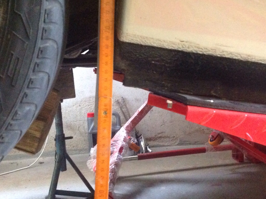

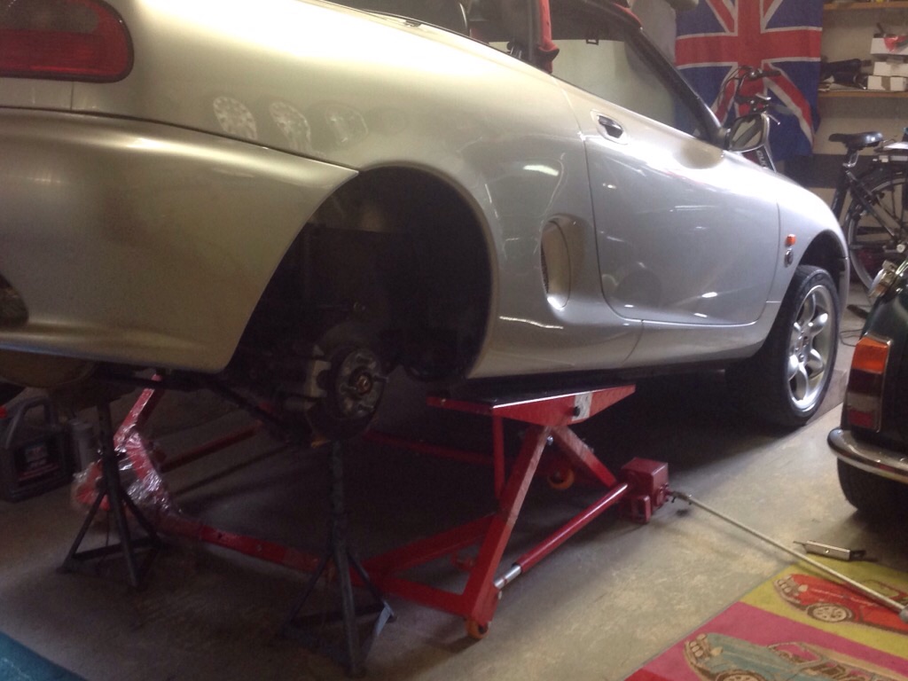

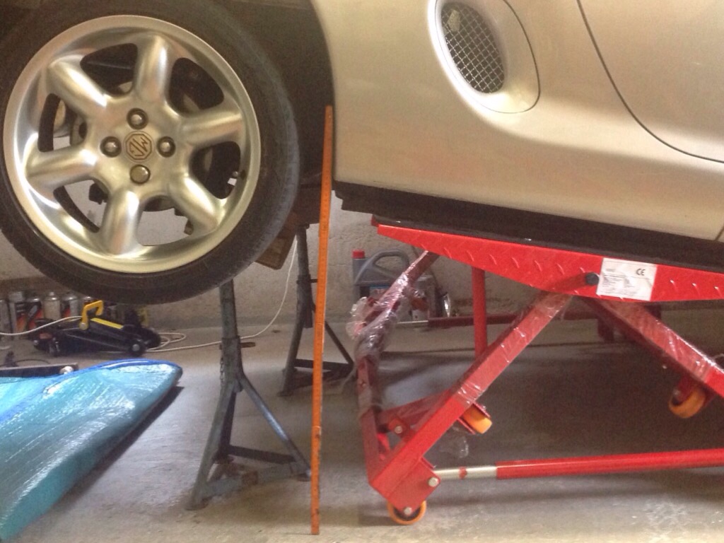

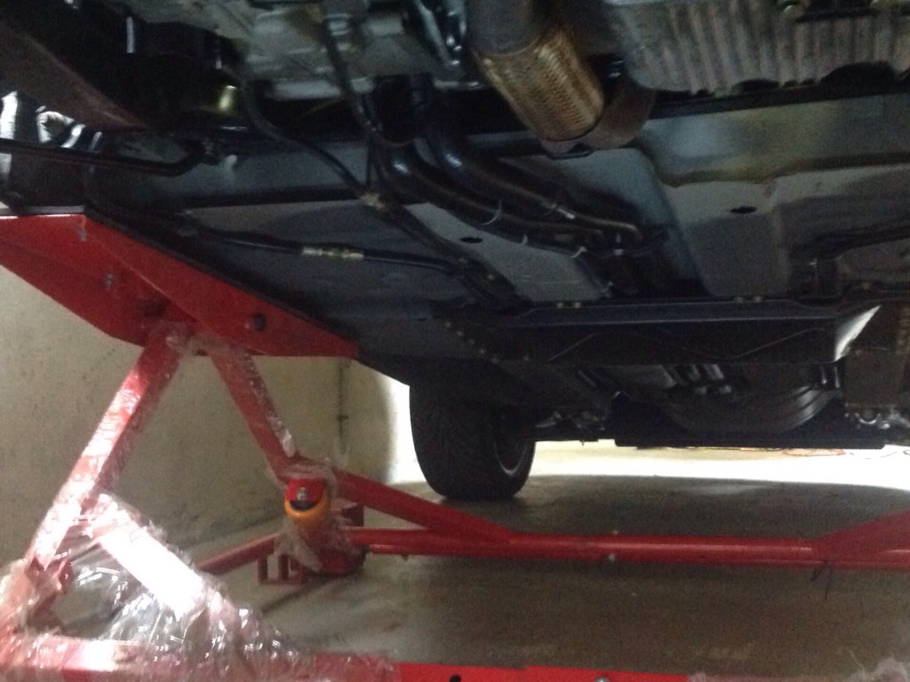

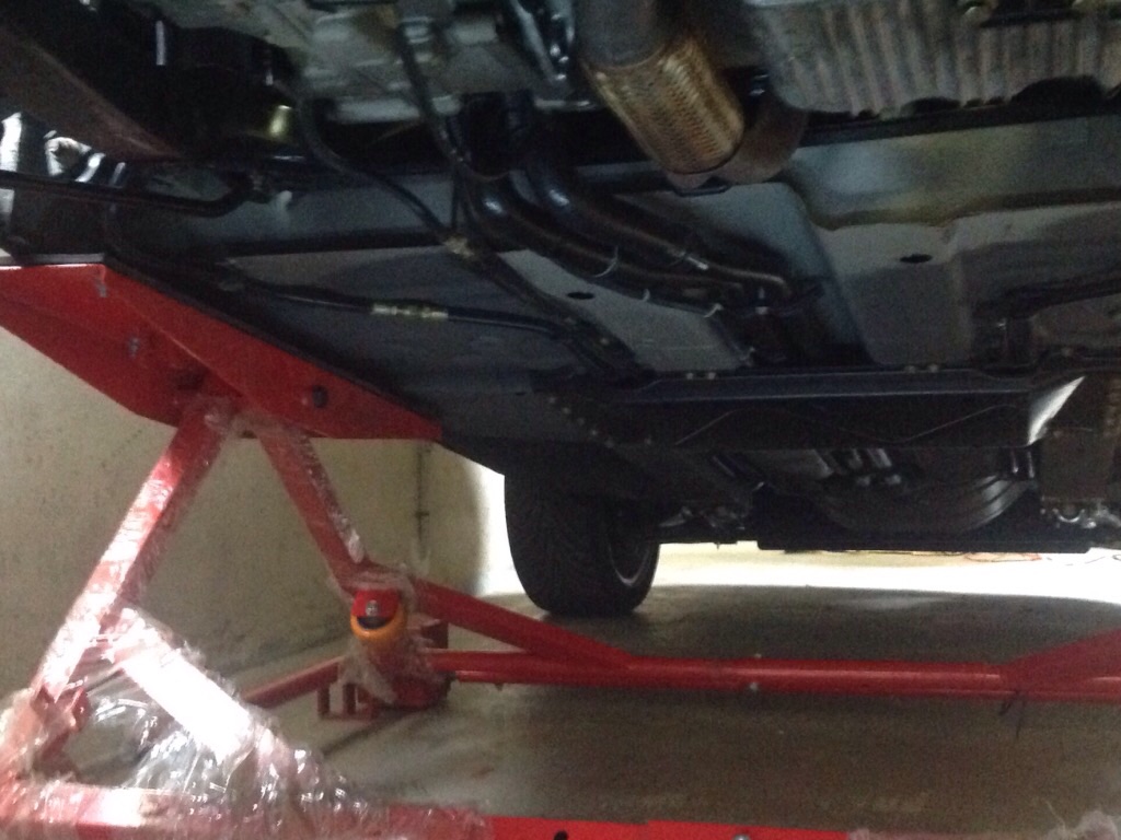

Da mein letzter Zahnriemenwechsel in 2007 bei km 14000 war und seitdem weitere 20Tkm dazu kamen , soll in diesem Winter mal wieder gewechselt werden.
Eine gute Gelegenheit meine China Hubbühne am MGF zu testen.
Hier die Bilder:Die erreichbare Höhe dürfte auch für einen Motorwechsel reichen? Weitere 5cm sind noch möglich.

So eine habe ich bei mir auch noch ungetestet liegen. Hast Du per Hand mit der Kurbel gedreht oder eine Bohrmaschine/Akkuschrauber angesetzt?. Aufjedenfall ist es wichtig, so wie Du es auch getan hast, das Auto nochmal separat mit Böcken abzusichern, bevor man eventuell sich da drunter legt.

Musste leider kurbeln. Meine Bohrmaschine hat nur 500 Watt und gab Rauchzeichen.
Das erste Drittel kurbelt sich recht schwer, danach geht es aufgrund der Scherenkinematik recht einfach.
