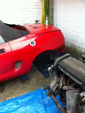

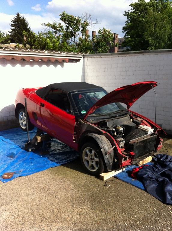

Soo, habe Neuigkeiten
der Mg ist jetzt bereit für den Motorausbau.Steht jetzt wie ein Low Rider.
Habe paar Teile Verkaufen können beide Scheinwerfer Stoßstange Vorne Haube und Sitze.
Gekauft habe ich mir,
-MGF PVC Heckscheibe
-ZylinderKopf Set samt Verstärkter Öl-Schiene von
Leo Racing
Bilder kommen Morgen.
Wenn der ZylinderKopf Set da ist,kann es los gehen :up:

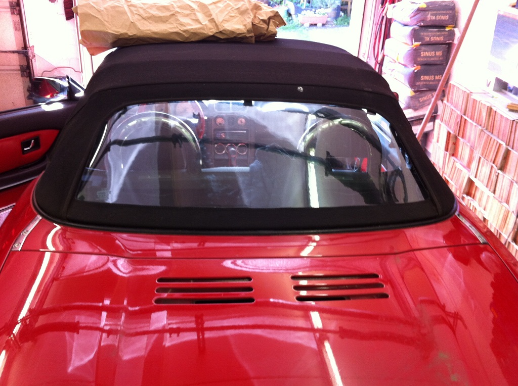

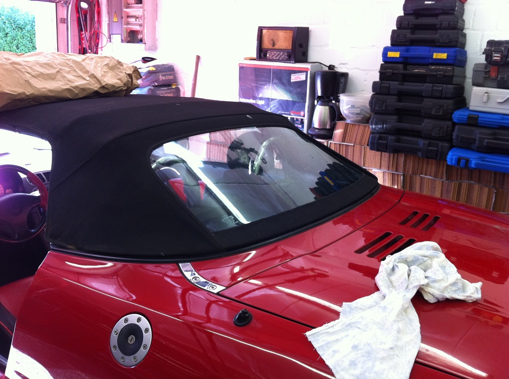

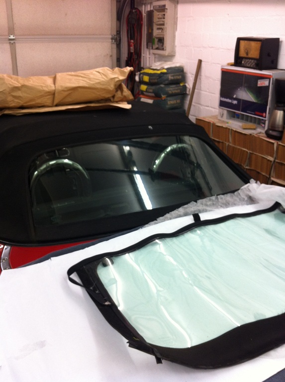

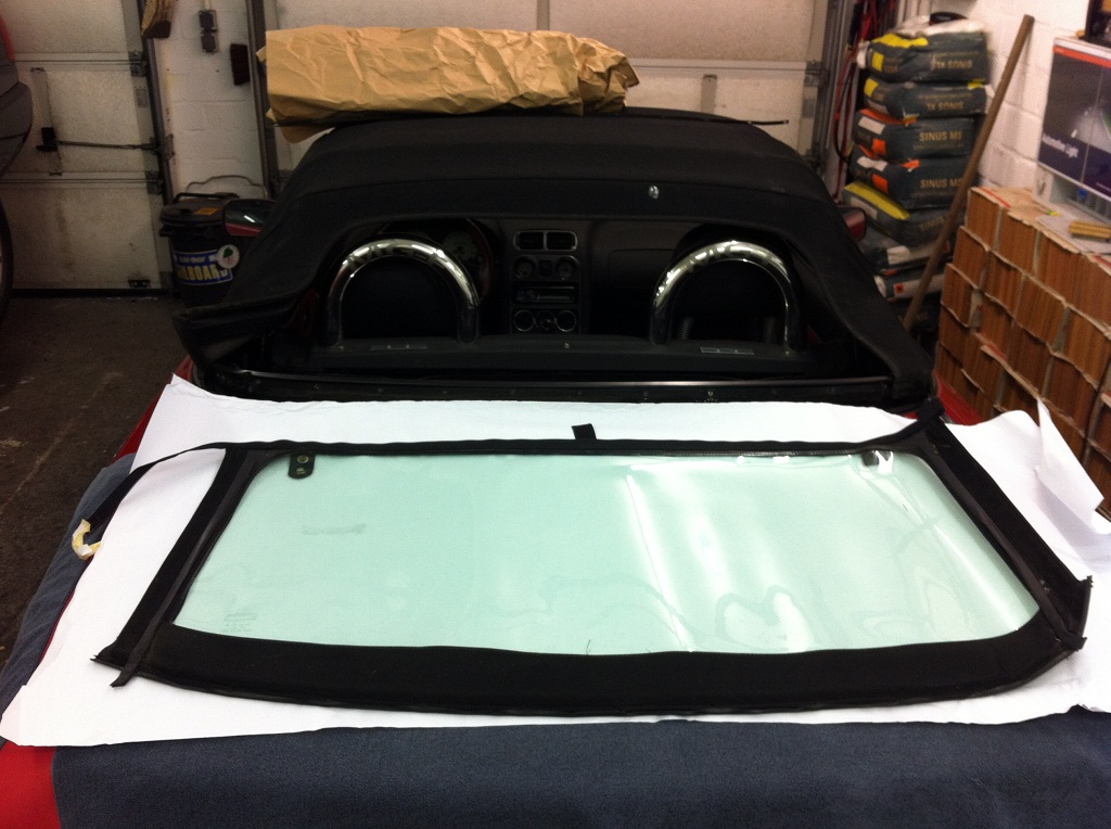

Hey Leute Heuteee
habe ich mich mit der Heckscheibe beschäftigt da meine Vergilbt und Rissch war.
Habe Zwei Scheiben machen lassen bei einen Sattler.
Der Ausbau der Scheiben war ganz einfach und Innerhalb von 30 Minuten erledigt.
Heute bekam ich den Anruf das die Scheiben Fertig wären also war ich sie abholen.
Der Einbau war etwas Fummelei, musste alle Löcher auf 4.2 mm aufbohren da ich keine passende
Nieten da hatte.Nach dem die Erste Niete drin war ging es recht Schnell :)
Falls jemand Interesse hat an einen Gebrauchten Verdeck mit neuer Heckscheibe
Schreibt mir eine Pn.
Hier das Ergebnis :)
IMG_0818.JPG [ 233.54 KiB | 12429-mal betrachtet ]
IMG_0819.JPG [ 275.4 KiB | 12429-mal betrachtet ]
IMG_0820.JPG [ 271.02 KiB | 12429-mal betrachtet ]

Boah - war das ein Sattler oder ein Aquarienbauer??? :D
So eine riesige Scheibe habe ich ja noch nie gesehen.
Christine
Hier parkt mein Cool Blue!
Sa 26. Mai 2012, 09:56
Beitrag Re: Auf ein Neues "Neuaufbau" eines MG F
Ist genau so groß wie die Originale.
Weiß nicht was du hast =D

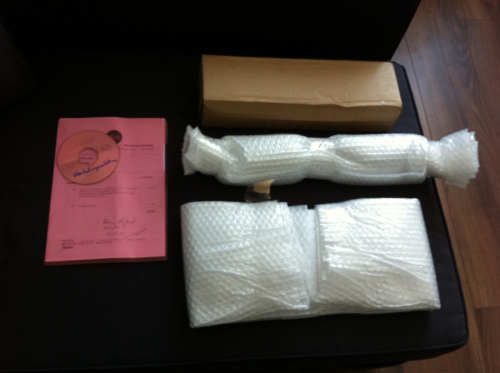

Gestern kam was schönes an :)
Danke nochmal an British Steel :up:
IMG_0824.JPG [ 202.37 KiB | 12364-mal betrachtet ]

wahrscheinlich habe ich schon zu lange meine Glasscheibe drin - die ist halt etwas kleiner....
Christine
PS: Es kommt halt nicht auf die Größe an! :lol:
Di 29. Mai 2012, 10:01
Hatte ich eigentlich auch vor auf Glas um zurüsten. Aber die Preise sind zu Heftig.
Die Scheibe ist nicht größer sondern bisschen Dicker als die Originale
Die Originale hat 1mm
und meine hat jetzt 1.5mm
Di 29. Mai 2012, 17:25

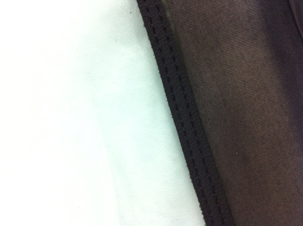

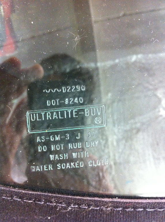

Gussy hat geschrieben:
Ist ja erstaunlich, seh ich da links in der Ecke der Scheibe einen Prägestempel mit der Prüfnummer ?
Mach doch noch'n Detailfoto, das macht mich neugierig :)
Mi 30. Mai 2012, 00:06
Detaillierte Bilder kommen Morgen heute habe ich es nicht mehr geschafft.
Habe aber leider nur ein Iphone 4 als Kamera gebe aber mein Bestes :up:
Mi 30. Mai 2012, 21:24
Beiträge: 5192
Nur'n Iphone ... arme Socke ;)
Dann schreib's doch einfach ab
Handelsname und eine lange Nummer ?
Und auf die Welle folgt dann die KBA Nummer mit Buchstabe vorweg :)
So sah das beim MX5 und MGF und anderen Dächern (Citroen, Fiat) um 1995 herum aus:
Mi 30. Mai 2012, 22:25
Das werde ich schon hinbekommen =D
Bilder kommen heute Abend .
Do 31. Mai 2012, 10:16
Hier die Detaillierte Bilder:
Dateikommentar: Die Nummer =)
IMG_1004.JPG [ 220.31 KiB | 12149-mal betrachtet ]
Mod Edit, für die Akten:
ABG ~~~D 2290 wurde laut KBA Anfrage erteilt für:
Fa. Regalite Plastics Corporation
Newton Upper Falls
Massachusetts 22164/USA
Prägestempel wird in der Regel vom Montagebetrieb aufgebracht

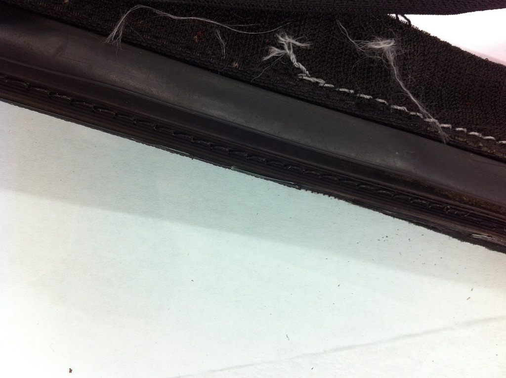

Dateikommentar: Von Außen die Nad diese wird dann Verdeckt (Klettverschluss)
IMG_1007.JPG [ 250.88 KiB | 12149-mal betrachtet ]
Dateikommentar: Die Nad von innen
IMG_1009.JPG [ 186.35 KiB | 12149-mal betrachtet ]
Dateikommentar: Nochmal in ganzen.
IMG_1006.JPG [ 137.1 KiB | 12149-mal betrachtet ]
Soo das wars :)

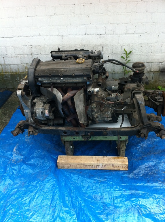

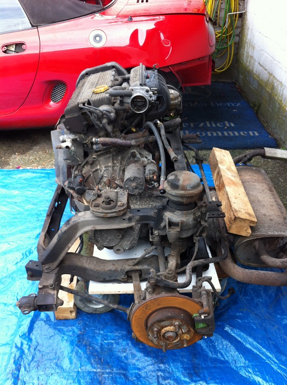

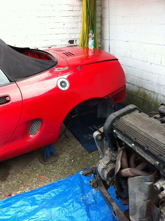

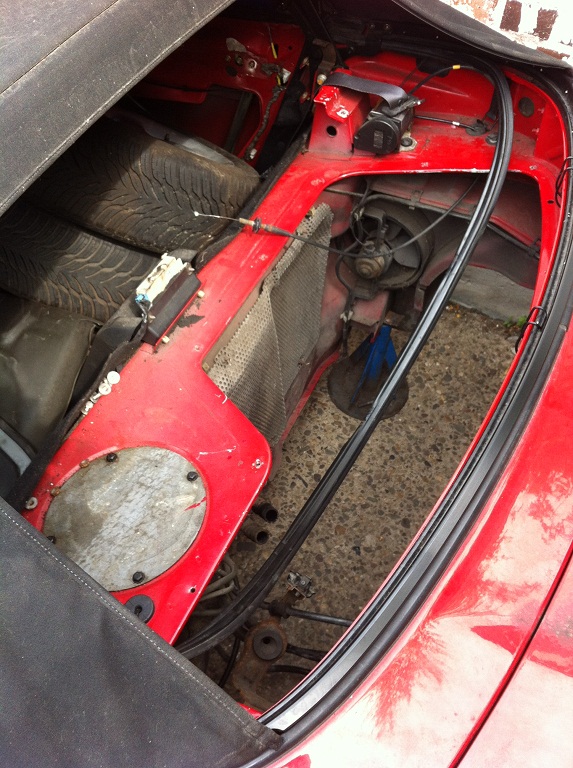

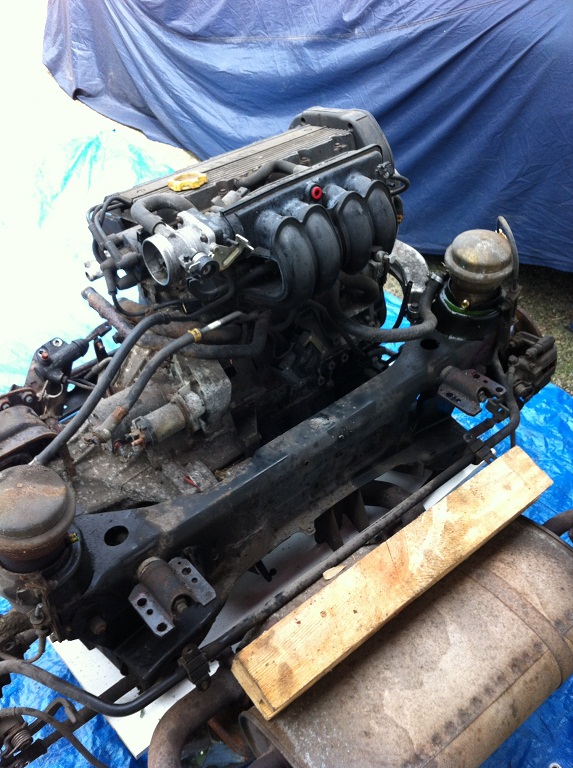

Es gibt wieder was neues :D
Der Motor ist draußen :up:
Was mir besonders gut gefällt er hat eine Alu Drossel klappe und ist
recht Trocken :)
IMG_1048.JPG [ 210.95 KiB | 12084-mal betrachtet ]
IMG_1049.JPG [ 214.97 KiB | 12084-mal betrachtet ]
IMG_1050.JPG [ 197.44 KiB | 12084-mal betrachtet ]
IMG_1051.JPG [ 222.79 KiB | 12084-mal betrachtet ]
IMG_1052.JPG [ 231.02 KiB | 12084-mal betrachtet ]
Jetzt wird der Motor erst mal richtig Dampf gestrahlt.
Dann kommt mein Mg unters Messer :D
