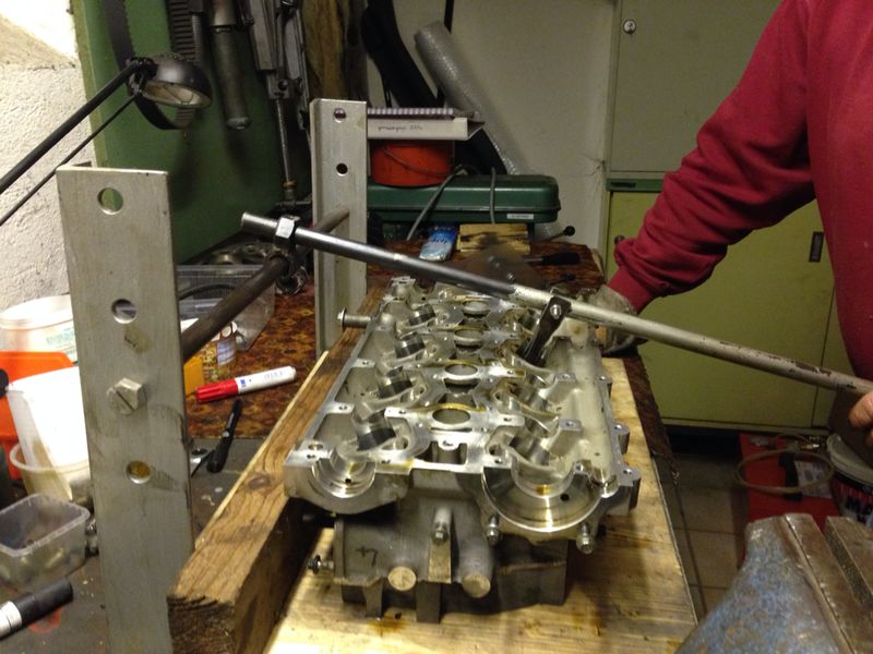

Servus,
ich hab hier auch selber gebautes mach dir morgen mal Bilder.
Die Federn sind relativ stark gespannt ohne entsprechenden Hebel wirds da schwierig.
Wichtig ist du darfst keines falls die Lauffläche der Stößel beschädigen sonst drohen folge Schäden...
Gruß Mario

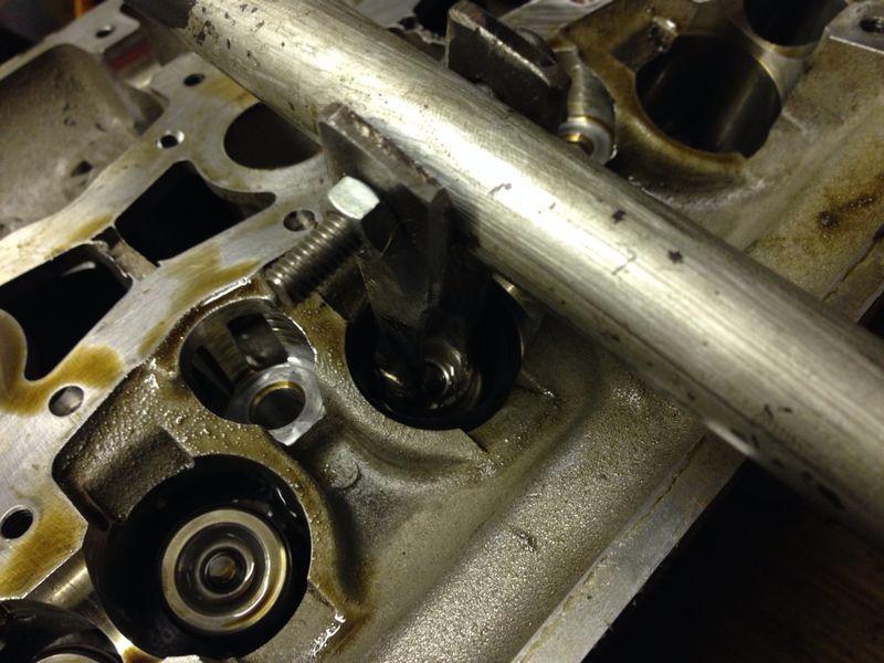

Lieber spät als nie. So kann das aussehen sind aktuelle Bilder von gestern :angel:
IMG-20131223-WA0015.jpg [ 80.6 KiB | 12886-mal betrachtet ]
IMG-20131223-WA0016.jpg [ 80.4 KiB | 12886-mal betrachtet ]
Gruß Mario

Danke, Mario! Muss man aber die Ventile von unten irgendwie gegenhalten, oder?
Di 24. Dez 2013, 11:33
Beiträge: 609
Wohnort: Sulzbach-Rosenberg
Beitrag Re: konnte nicht widerstehen ...
Ne Du sollst ja die Feder drücken und nicht die Ventile. :konfus:
Was halt fummelig ist sind die keile die dann raus zu bekommen. Am einfachdten mit einem Magnetstab. Das reinsetzen ist halt dann echt ne scheiss Arbeit.

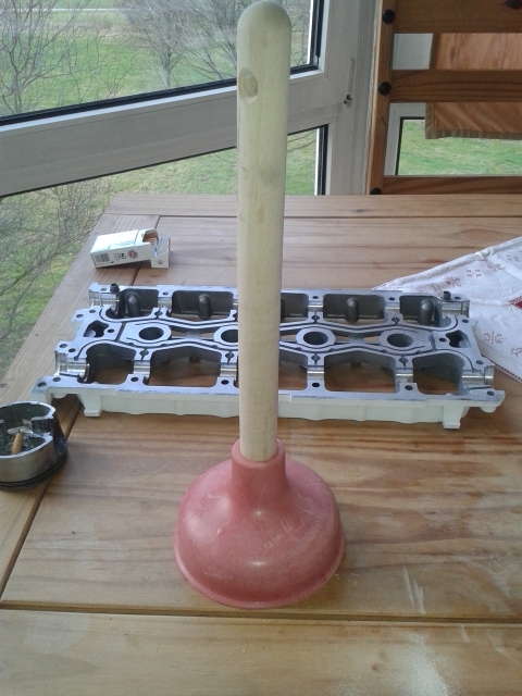

Der Kopf ist montiert, und zwar mit selbst gebautem Werkzeug. Beim ersten Ventil dauerte es 15mn, beim letzten nur noch zwei *stolz*
Ich hab diesen Sanitärhelfer genommen:
Dateikommentar: Ein Klosauger, jawoll.
20131229_111719.jpg [ 234.82 KiB | 12842-mal betrachtet ]

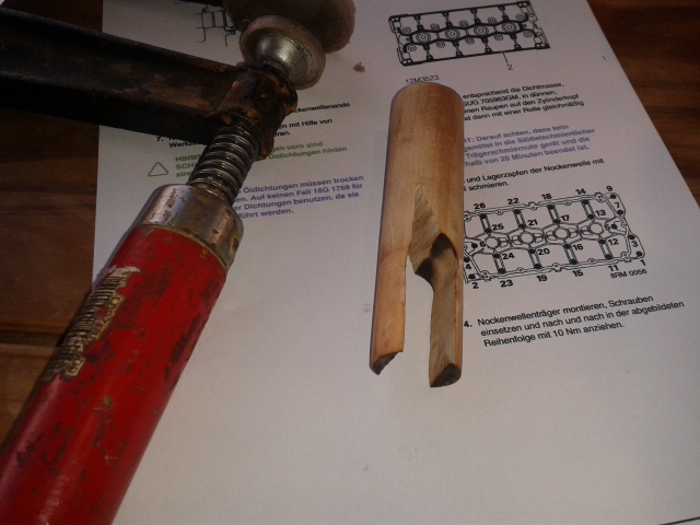

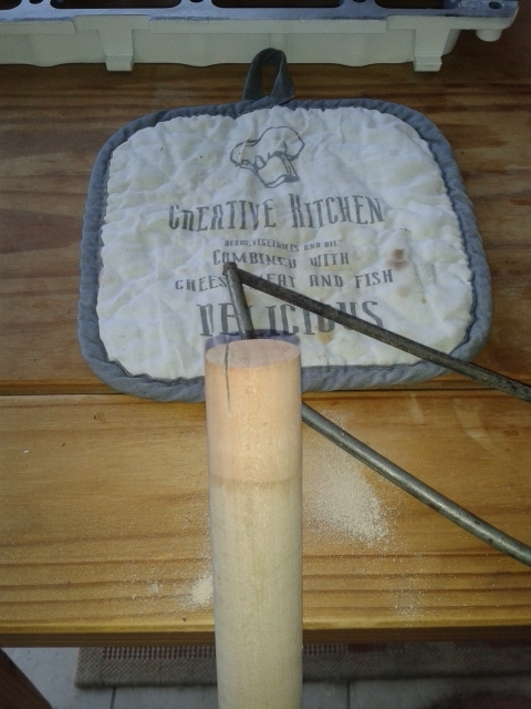

Zu Hause gibts ne kleine Kellerwerkstatt mit Drehbank etc., aber nicht bei meiner Süßen, konnte am Sonntag nur eine Spielzeugsäge, nen Dremel und eine Schraubzwinge beschaffen. Die "kreative Küche" sah so aus:
Dateikommentar: Schlitz reinsägen ..
20131229_111815.jpg [ 224.45 KiB | 12842-mal betrachtet ]
Dateikommentar: .. feertsch.
20131229_151935.jpg [ 218.54 KiB | 12842-mal betrachtet ]
Wahrscheinlich sind die Stiele von deutschen Toilettensaugglocken bzgl. Material und Durchmesser in einer DIN festgelegt. Jedenfalls hat mir ein Absatz von 0,5x0,5mm an den Rändern der Stege geholfen, dass das Holz nicht vom Teller abrutscht.
