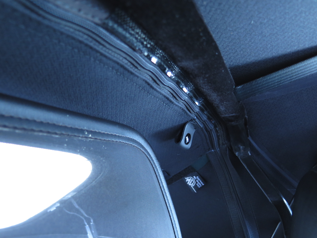

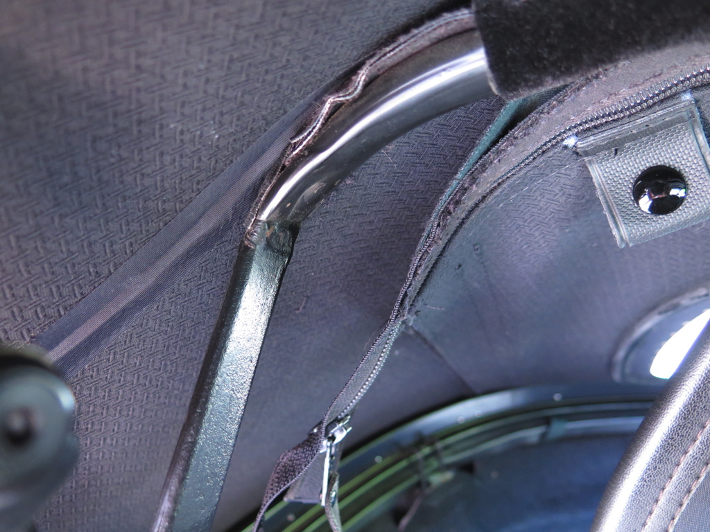

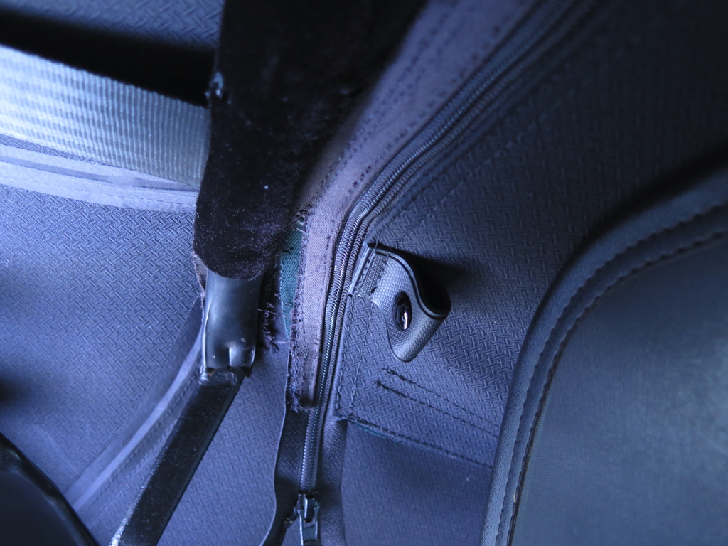

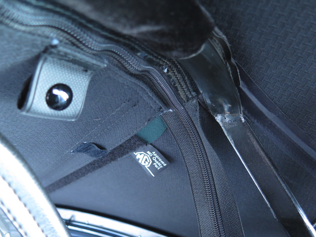

Habe heute das Verdeck mal aufgemacht um zu sehen, ob sich die Glasscheibe schön in die Hutablage legt: Das tut sie! Zwar wird das Verdeck nicht mehr ganz so klein wie mit der Kunststoffscheibe (Persenning geht da nicht mehr drüber - die hatte ich aber früher auch nie drauf), aber ich denke, das ist schon OK so! Auch das Windschott lässt sich im geschlossenen Zustand aufklappen, wenn man etwas nachhilft.
Leider ist mir heute ein ganz anderes Problem aufgefallen: Scheint, als ob das Heckscheibenteil an einer Seite bereits wieder ausreisst, oder wie seht ihr das?

Das sieht (auf Bild 0066) eher so aus, als ob der Reißverschlussteil am hinteren Querholm ausreißt. Also das Gegenstück, nicht das am Heckscheibenpanel. Hat der Sattler das vielleicht etwas zu "spack" montiert? An sich gibt es in dem Ding doch vorgefertigte Nietlöcher, die die Einbauposition klar vorgeben.

Ja, glaube ich fast auch! Das Verdeck steht extrem unter Spannung. Werde morgen früh mal die Haltebügel öffnen, nicht das da noch mehr kaputt geht...
Auf der "intakten" Seite sieht es auch so aus, als über der Naht noch eine Art Klebefolie oder sowas ist. Das fehlt auf der kaputten. Frage ist jetzt: Was kann man in so einem Fall noch machen? Und: wer kann einen wirklich guten Sattler im Rhein-Main-Gebiet empfehlen?

Ja nun wird mir einiges klar. Die Falten an den Seiten der sonstigen Nachrüstglasscheiben hast du nur deswegen nicht, da dein Verdeck zu stramm eingebaut ist, nicht weil es sehr professionell gemacht wurde. Daher schliesst es auch so schwer.

So, habe den Wagen heute nach der (nicht kostenfreien) Nachbesserung abgeholt.
Es wurde oben ein neues Reißverschlussteil eingebaut. Mal sehen, ob es jetzt hält...
