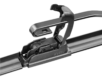

jaaa Jochen, so hab ich das mal gemacht und bin voll reingefallen ;) :konfus:
Hab nämlich nicht gemerkt das da noch NACHRÜSTUNGSSATZ beim einkaufen stehen muß, wenn man den Universalhaltersatz als Ersttäter braucht.
Nun hab ich hier zum Umtausch zwei schöne leider nicht passende 500mm Wischer für irgend so'n ollen Bimmer rumliegen ;) (gerader Stab anstatt U-Bügel) :puh:
Frage an die Aerotwin User, die schon mal nachgekauft haben ....
AR503S drauf. Ist ein Set. Links 500 mm, rechts 475mm
Die will ich mir jetzt holen, gegen den falschen Satz umtauschen gehen.
OK wie ist das dann beim 2. Wechsel, braucht man den Umrüstsatz wieder ?
Oder hat schon mal jemand irgendwelche Aerotwin von der z.B. speziellen (BMW) Halterung befreit und wieder in die 1. MG Halterung aus dem ARxxxx Satz reingeprömmelt ?
Wenn ich meine BMW Dinger angucke blieben da beidseitig zwei 5mm Rohrstückchen übrig, die dann irgendwie in die MG spezifische Aerotwinhalterung rein müssen.

Ich habe mir gerade wieder ein Satz Aerotwin AR500S gekauft, alte raus neue rein, fertig, passen auf die originalen Bügel.
beide 500mm, gutes Wischbild, passt auch beim ZR.

Beitrag Re: Bosch Aerotwin
Bingo ! Die waren's ! :konfus:
Danke !!! Immer gut wenn's einer ... Weiss :D
Edit: Katalog bei Bosch, Seite 20.
Katalog
Ich mach den Thread hier dann zu und schreib erledigt drüber
Dateikommentar: Katalog Auszug von Bosch 2011/2012.
Fehler bei MGF, mal wieder ;)
AR500S_1987720304_Aerotwin_Twin_de.pdf [293.39 KiB]
729-mal heruntergeladen
Dateikommentar: AR500S Fassung und Länge 2x 500mm
MGF und MG TF und ZR

Beitrag Re: {erledigt} Bosch Aerotwin AR500S
Hab den Thread 952 auch hier mit eingefügt/zusammengeführt
Von vorne lesen ;) :lol:
A533S oder AR533S ?
Der Rest ist doch offensichtlich Ansichtssache. Weil, es kommt nicht nur auf die Länge an.
Hab den Link zum Katalog von Bosch da oben noch reineditiert. AR500S :) für den allgemeinen Gebrauch.
Und, ja, ich vertraue hier nur noch in das was ich selber mit eigenen Augen gesehen habe :mrgreen:
