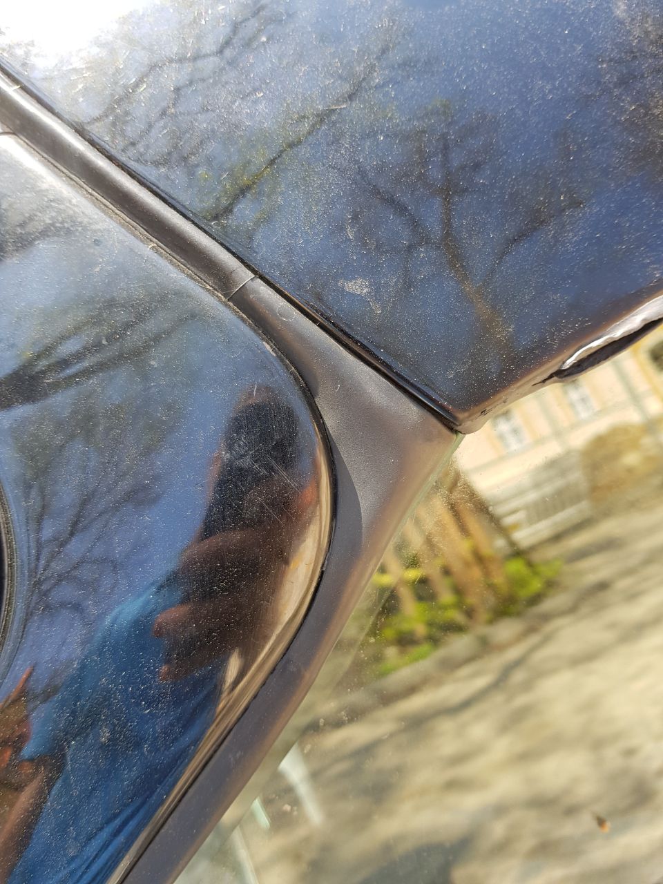

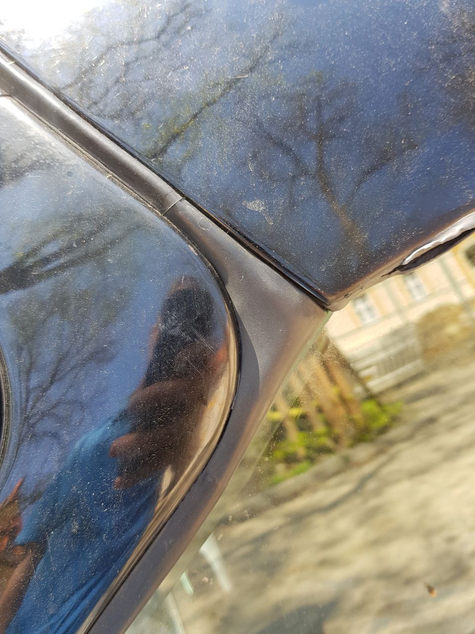

Alsooo.
Der MG ist wieder fit. TÜV und alle möglichen Sachen (neue Querlenker vorne) und auch die Türfolien sind nun drin.
Auch der "neue" Dichtungsgummi vorne, leider bringt es absolut nichts. Eher im Gegenteil. Ich habe das Gefühl dieser ist noch undichter als der vorherige.
Ich bräuchte einfach mal dringend Vergleichbilder vom Sitz eines Hardtops oben am Rahmen. Ohne das komme ich einfach nicht weiter.
Ich hoffe hier kann mir jemand damit helfen.
Morgen werde ich erstmal das Hardtop runternehmen und das Softtop anschauen ob es mit diesem Gummi dicht ist. Drückt mir mal die Daumen... das ist echt eine Odyssey.
Piaggio Vespa PK XL Bj 1990
Do 19. Apr 2018, 22:04
Beiträge: 1960
Beitrag Re: Tür / Frondichtung Löcher
Hä? Wir waren doch die ganze Zeit bei dem unteren Gummi, bis runter kommt das Hardtop nicht.
Vielleicht bin ich einfach noch nicht wach genug, ich trinke gerade erst den zweiten Kaffee... aber... ich versteh das nicht.
Fr 20. Apr 2018, 07:51
Beiträge: 337
Wohnort: Berlin
Sven hat geschrieben:
Ja.. das war vielleicht etwas verwirrend. Gebe ich zu.
Es waren im Prinzip zwei Probleme, oben in der typischen Ecke vom Hardtop und unten in der Tür.
Die Folien sind ja nun drin und unten ist alles dicht (auf einer Seite war eine halbe Plastiktüte drin !!!).
Oben war ein recht großer Spalt am neuen Gummi, aber durch massieren und etwas schieben passt es jetzt perfekt und ist endgültig komplett dicht.
Hat sich also auch erledigt. :D
