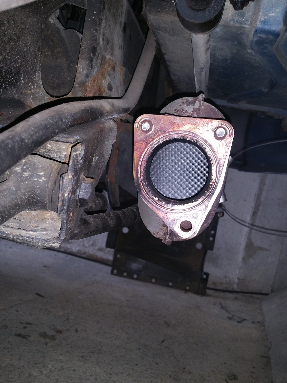

So richtig aggressiv habe ich nicht auf den Kat geklopft. Das war ein kleiner Gummihammer mit dem ich lediglich mal angeklopft habe ob da was im Innenraum locker ist. Allerdings hing der Kat 2 Jahre offen unter dem Auto weil ich den ESD abgebaut hatte und das Auto nur aufgebockt in der Garage stand.
Kat.jpg [ 404.69 KiB | 50678-mal betrachtet ]
Der Kat sieht schon ziemlich lädiert aus, da wurde mehrfach die Außenhaut geschweißt. Vielleicht ist das auch der klapper Grund und der Monolith ist ansich noch i.o. Wie dem auch sei, das Ding sollte neu.

Warum hast du die Bolzen abgerissen?
So 14. Jun 2020, 15:40
Beiträge: 1214
Beitrag Re: Wo günstigen Kat bestellen?
Das Bild ist älter. Das war noch wo der MG mit festgerosteten Kupplungshebel 2 Jahre in der Garage auf Böcken stand.
Die Bolzen hatten wir abgeflext und den Kat auf einer Seite mit dem Edelstahl Set von MG Mania versehen. Die Krümmerseite ist noch original.
Wenn der neue Kat kommt, bekommt er auf beiden Seiten diese Befestigungen mit den Cat Saver Nuts, wie sie Roger Parker beschreibt.

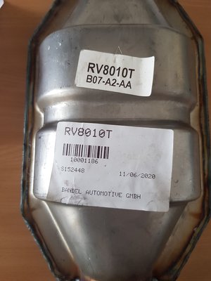

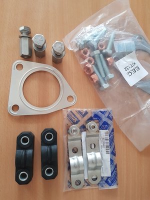

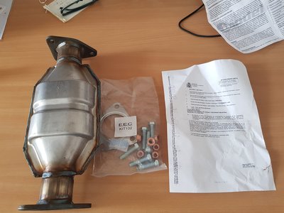

Der Kat ist heute angekommen;
Bandel Kat KIT.jpg [ 759.43 KiB | 50478-mal betrachtet ]
das beiliegende Montagematerial scheint brauchbar. Ich werde dennoch gesondert gekaufte Edelstahlschrauben und "Cat Saver Nuts" von MGMania verwenden. Zusätzlich mache ich die Auspuffgummihalterungen noch in Edelstahl.
Montagematerial.jpg [ 239.28 KiB | 50478-mal betrachtet ]

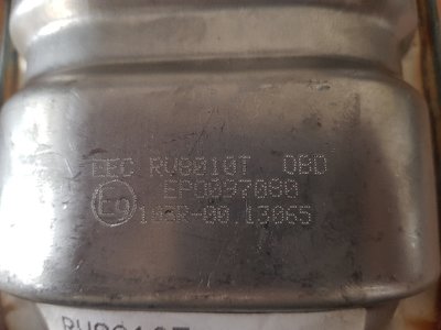

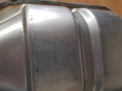

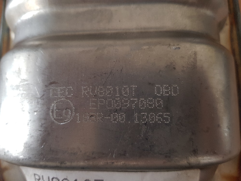

Die mitgelieferte TüV Doku bezieht sich auf eine eingelaserte EC-Nummer: "EC300.03". Auf der anderen Seite steht unter den Bandel Aufkleber versteckt die ECC E9 Nummer, die ich in den Dokumenten aber nirgends finden kann:
EC Nummer.jpg [ 171.89 KiB | 50478-mal betrachtet ]
Bandel Aufkleber.jpg [ 188.92 KiB | 50478-mal betrachtet ]
E9 Nummer Kat.jpg [ 241.08 KiB | 50478-mal betrachtet ]
Spanische EC Typabnahme.jpg [ 473.01 KiB | 50478-mal betrachtet ]
Bin gespannt auf den Einbau nächste Woche.

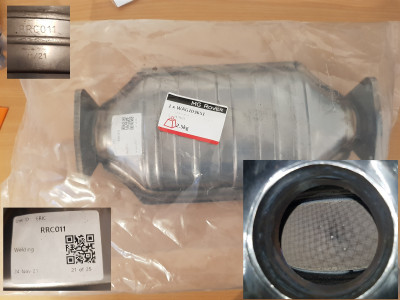

Der Kat von CoWa ist da..
Zusammenstellung.jpg [ 649.85 KiB | 41905-mal betrachtet ]
Also das Herstellungsdatum der Schweißung macht mich stutzig. 2021 gab es kein MG-Rover mehr... Der Monolith ist gegenüber der einwandigen Metallhülle mit so weißem Schaumstoff gelagert. Also ich habe Zweifel an der Originalität. Was meint ihr?
Aber am Ende ist entscheidend, ob er im Einsatz hält was er verspricht.
Bin gespannt. Grüße aus Chemnitz
Kurzer Nachtrag, ich hatte gehofft so einen Kat zu bekommen wie ihn MOSS anbietet.
Das wäre für meine Begriffe autentisch gewesen als ein Orginal-Kat von MG Rover. Auch vom Preis wäre das mit Zoll ungefähr das gleiche.
Naja. Wahrscheinlich verarscht worden... :puh: Oder ich liege wieder falsch.

Beiträge: 736
AFAIK hatte Rover die Lizenz für Teile verkauft. Es kann daher Teile geben, die in Rover Lizenz gefertigt wurden, die nicht unbedingt dem entsprechen, was bei unseren Kisten verbaut ist.
Das mag gut oder schlecht sein.....
