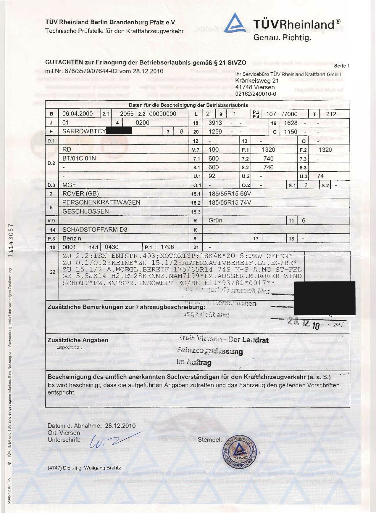

[quote="threnos"]Ich dachte immer die coc bekommt man nur direkt vom Fahrzeughersteller....
Das stimmt schon, und ein “richtiges” CoC ist das von der Prüforganisation zwar nicht, aber ein “Gutachten zur Erlangung der Betriebserlaubnis”:
_datenblatt.jpg [ 679.76 KiB | 12647-mal betrachtet ]
Das reicht für die Zulassung, und kostet einen Bruchteil, wenn man gleichzeitig die HU machen lässt. In der heutigen modernen Zeit kann man sogar bei der elektronischen Terminvereinbarung bei der Zulassungsstelle den Herausgeber des Gutachtens und die Nummer desselben online eingeben, dann sind die Daten schon eingetragen, wenn man dort aufschlägt. Bedeutet weniger Arbeit für den Mitarbeiter, keine Fehlerquelle beim Abtippen und bessere Laune.
Die Reifengrößen stehen da auch nicht drin, deshalb hatte ich ja den Extra-Wisch bekommen. Hab den aber beim Verkauf beim Wagen gelassen und für meine jetzigen interessiert mich das nicht mehr, weil es eben noch nie Probleme gab.

Ähm Mykel was war das für ein mgf ? Personenkraftwagen Geschlossen ?
Haste da ein Dach drauf geschweißt :(

Genau das hab ich den damals auch gefragt Thorsten. Ich bekam die Info “den Unterschied macht man heute nicht mehr, das wird so bei allen PKW eingetragen.” Hab das dann akzeptiert, wie gesagt, mich interessieren Papiere eigentlich eh nicht so. :mrgreen:
Bei meinem Steppy steht aber (3 Jahre später importiert und bei demselben TÜV die Papiere geholt) “PKW offen” drin. :lol: :lol: :lol:
Was soll’s, Hauptsache wir haben Spaß, oder?

Ist doch klar wenn du den im Dezember hast abnehmen lassen war er sicher geschlossen bei der Abnahme
Hättest das Dach aufgemacht würde da offen stehen :mrgreen:

threnos hat geschrieben:
