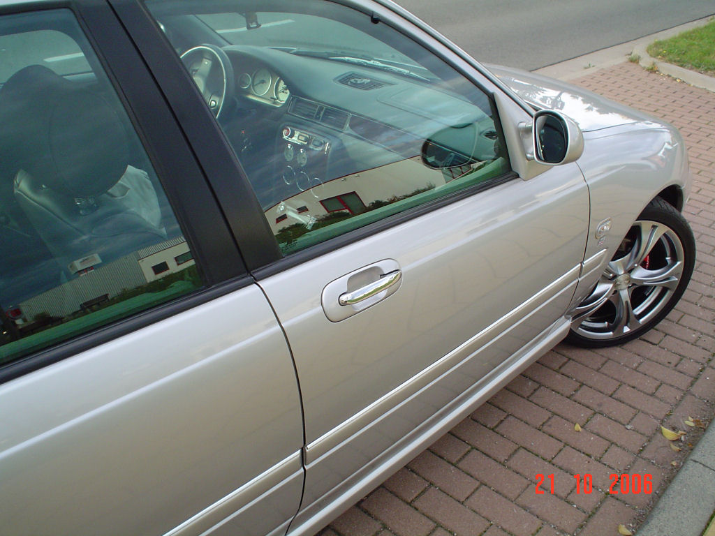

Beitrag Re: richtige Lackfarbe HFF (BRG 3)
Also 2 Karten ist wirklich etwas wenig .
Ich weiss nicht was die da in England so fabrizieren , aber beim Lack scheiden sich da die Geister.
Ich hatte immer nur NMX , aber selbst da gings munter hin und her .
Beim 200er hatten wir gleich mit der ersten Farbkarte Glück , passte 100%.
Beim MG F mussten wir etwas suchen , hat dann aber auch gepasst .
Und beim 400er passte garkeine Nuance . Da haben wir alle silbernen Farbkarten genommen die dem ähnlich waren und nach ner geschlagenen Ewigkeit hatten wir dann einen Ton der passte .
Allerdings standen da dann auch 5 Leute mit herum , hat aber Funktioniert .
War zu der Zeit MaxMeyer Lack , aber das spielt eigentlich keine Rolle .
Das eigentlich witzige dabei . Der 400er hat später Türgriffe vom 45 bekommen und die sind fertig lackiert. Weshalb ich schon meine Bedenken hatte , aber die passen vom Farbton :shock:

Mein MG F und der 400 sind recht zeitgleich Produziert worden, da liegt kein Viertel Jahr dazwischen .
Keine Ahnung was die in England da so machen . Zumindest gehen die aber wohl eigene Wege .
Denn die Griffe kamen ja erst 2005 dran , also 6 Jahre später .
