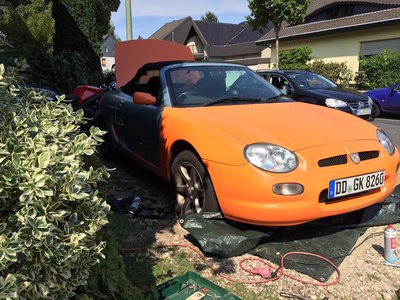

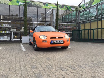

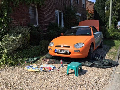

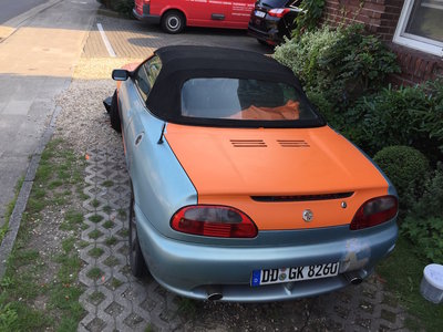

UPDATE: Vorderwagen ist nun komplett orange, genauso wie die Heckklappe!:)
@Lancelot20 die Folie habe ich bei einem Händler auf e**y bezogen, lösen tut sich die Folie nur an Stellen die nicht ausreichend gereinigt/entfettet wurde vorher!
