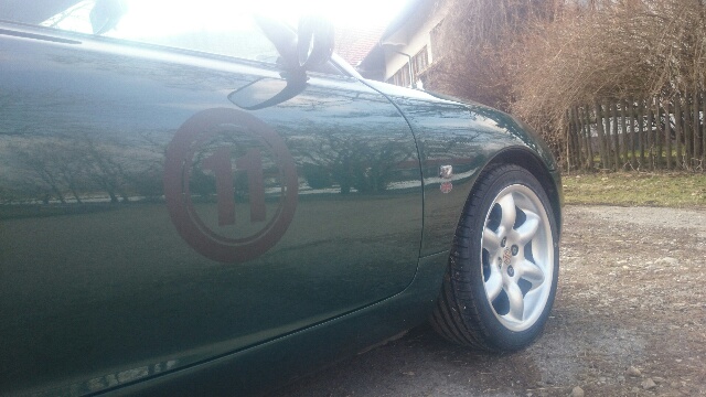

Hier mal Bilder vom Stand der Dinge...
Ich habe noch einiges vor
