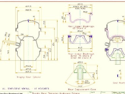

Ich hab schon eine Zeichnung von jemandem aus UK zur Prüfung auf dem Rechner, der die Dinger nachbauen will.
Dateikommentar: 1. Wurf Trophy rear
check.JPG [ 45.85 KiB | 9089-mal betrachtet ]

Die Gebrauchten Einheiten kann man doch vergessen, im besten Fall sind die doch auch schon 11-12 Jahre alt
und der Stickstoff beginnt schon auszugasen.
Neue gibts nur noch für vorne, für hinten hab ich noch keine ausfindig machen können.
