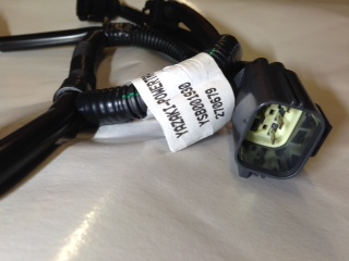

Beitrag Re: Kabelbaum
Die anderen Anschluss. YAZAKI, nicht Yasaki!!! :konfus:
