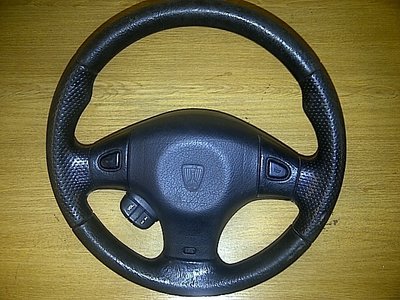

Hab mich parallel mal im .org-Forum schlau gemacht, der Unterschied besteht wohl nur in der Position des Rückstellers vom Blinkerschalter. Und bei der Suche bin ich auch auf ein passendes altes 400-er Lenkrad gestoßen. Irgendwann kommt dann so eins rein:
400-lenkrad.JPG [ 179.74 KiB | 4596-mal betrachtet ]
Das ist auch etwas kleiner und gefällt mir optisch sehr viel besser. Und die Holzoptik fliegt irgendwann auch raus, mal sehen ob das dann Carbon wird oder was ...

Beitrag Re: Familienzuwachs
yep da ist was um 90grad gedreht...
mag die alten Lenkräder auch lieber da sie noch schöne Daumenauflagen haben und etwas kleiner sind

Ach, Nachtrag: und das schwarze Lenkrad vom 400-er (siehe oben) hab ich für einen Euro in der deutschen Bucht bekommen. Allerdings ohne Radio-Fernbedienung.
