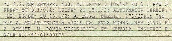

Nebenbei: in meiner Zulassung steht auch kein Subcode drin , die TSN ist ausgenullt (0000000). Stattdessen steht alles unter "Bemerkungen":
bemerkungen.jpg [ 83.37 KiB | 10170-mal betrachtet ]
